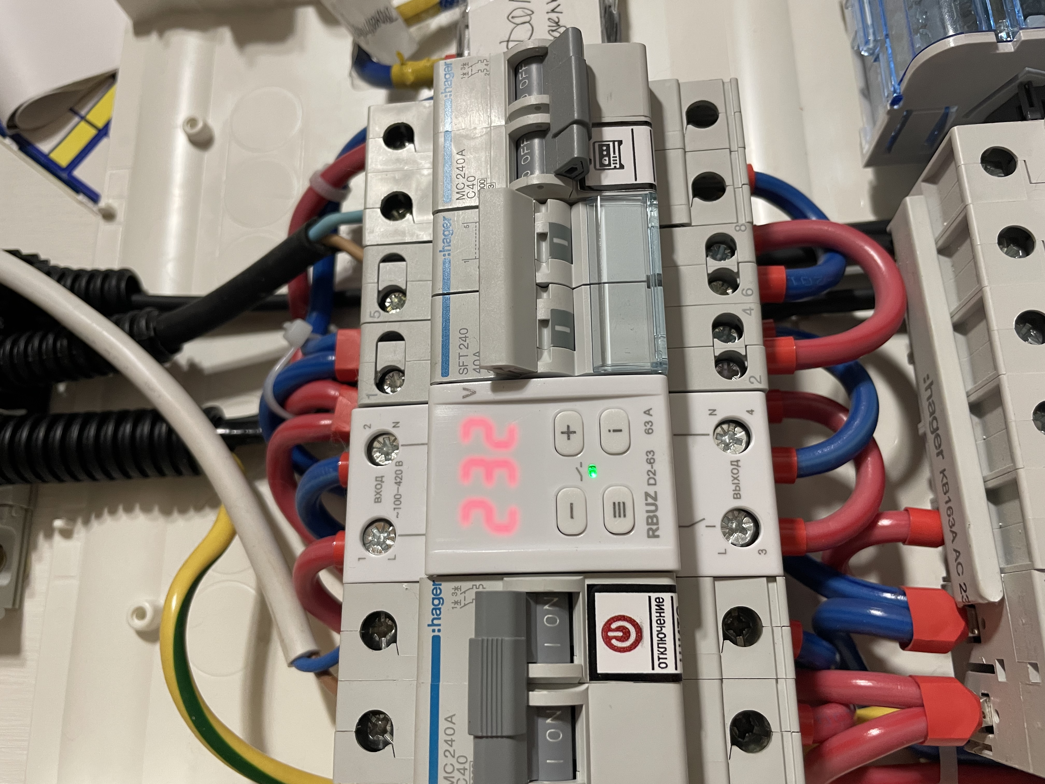

Добавлено спустя 31 минуту 9 секунд:
В доме имеется щиток, но к нему не все подключено, только часть проводки. Розетки которые идут к компу точно не подключены.
На нем имеется цифеблат. Обычно горят цифры 230. Сейчас 232-233.
Понятия не имею что это значит. Вроде как это предохранитель, и, можно настраивать верхнюю и нижнюю границу (стоит 198-242)

Блок питания уходит в защиту, а вот по какой причини хз, высокое напряжение в сети или, наоборот низкое, где то кз, или одно из напряжений ушло за нормы, или банальный перегрев бп.

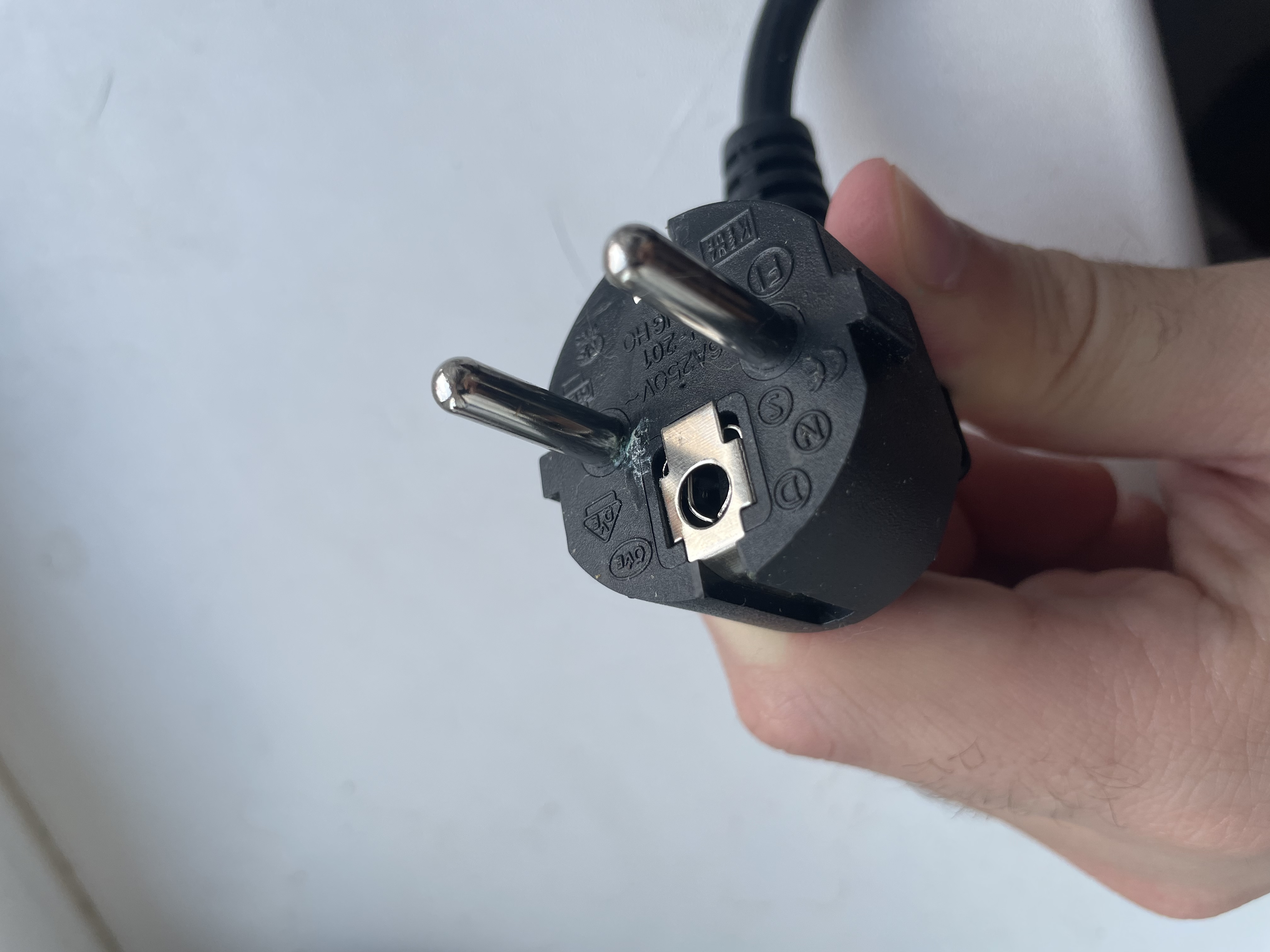

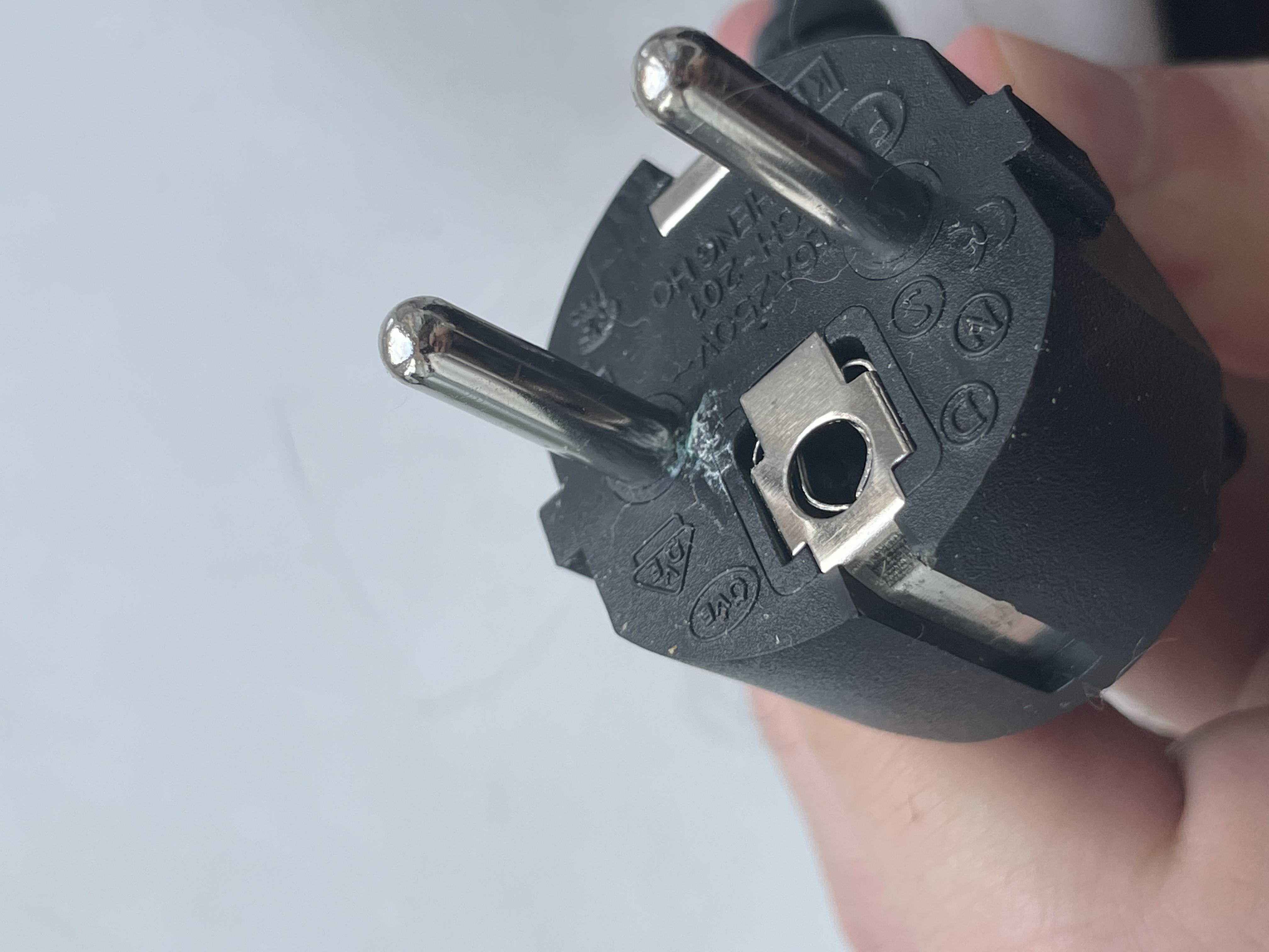

Решил осмотреть кабель питания, и вот что обнаружил:
Возможно что причина в этом? У основания одного из штекеров коррозия еле заметная (на самом металле, после того как подтер эту зеленую шляпу)
