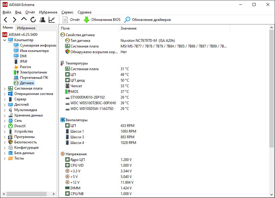

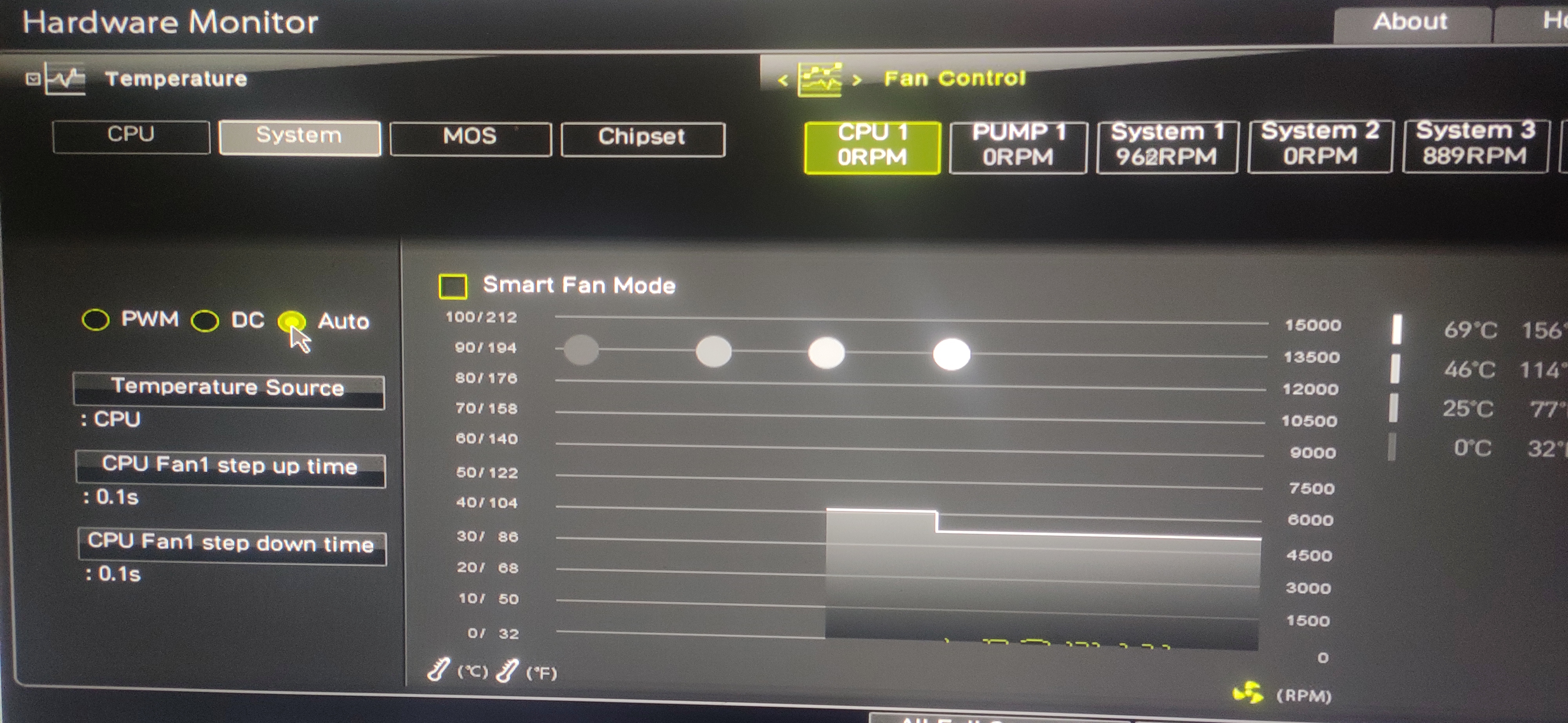

Добрый день, полскажите, как решить данную проблему, не понял причины почему это началось, но по какой то причине кулер не держит обороты. Я запускаю пк открываю аиду и вижу как обороты медленно падают, а потом и вовсе из Аиды пропадает) хотя в биосе выкручена вертушка на 100 проц. Заранее спасибо.

diman170899
Вентилятор физически останавливается или только по мониторингу?

физически, он не останавливается он работает на 100 -200 .щас после ночи включил пк 400-500 оборотов держит

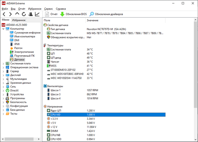

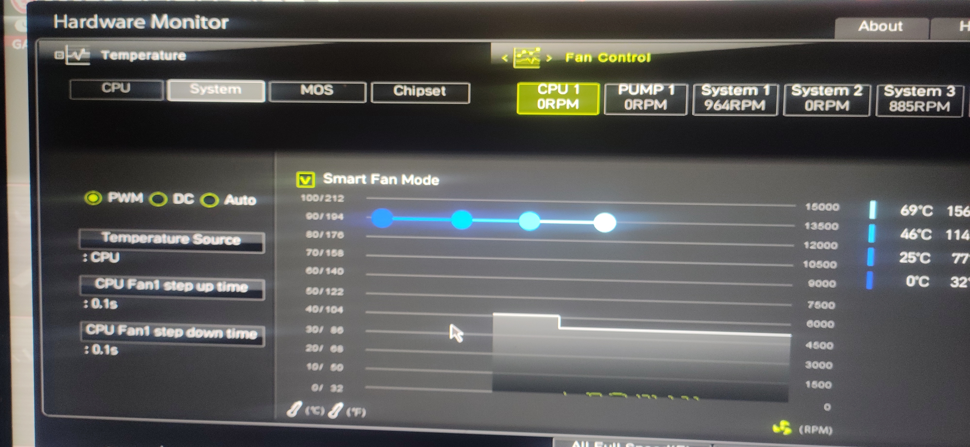

она ведет себя рандомно, я не понимаю закономерности спустя 5 минут после включения работала на 500 оборотах щас разогналась до 2 к на несколько мин и снова пошла вниз, словно кто то тумблер сидит нажимает

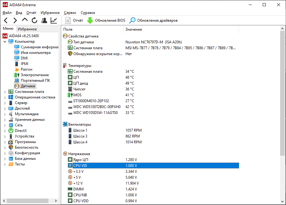

На таких оборотах датчик уже не работает, а материнки ругаются на неисправность кулера.

изображение_2022-07-18_133747289.png [ 63.62 КБ | Просмотров: 1363 ]
да,все пропал, и появляется на 300+
