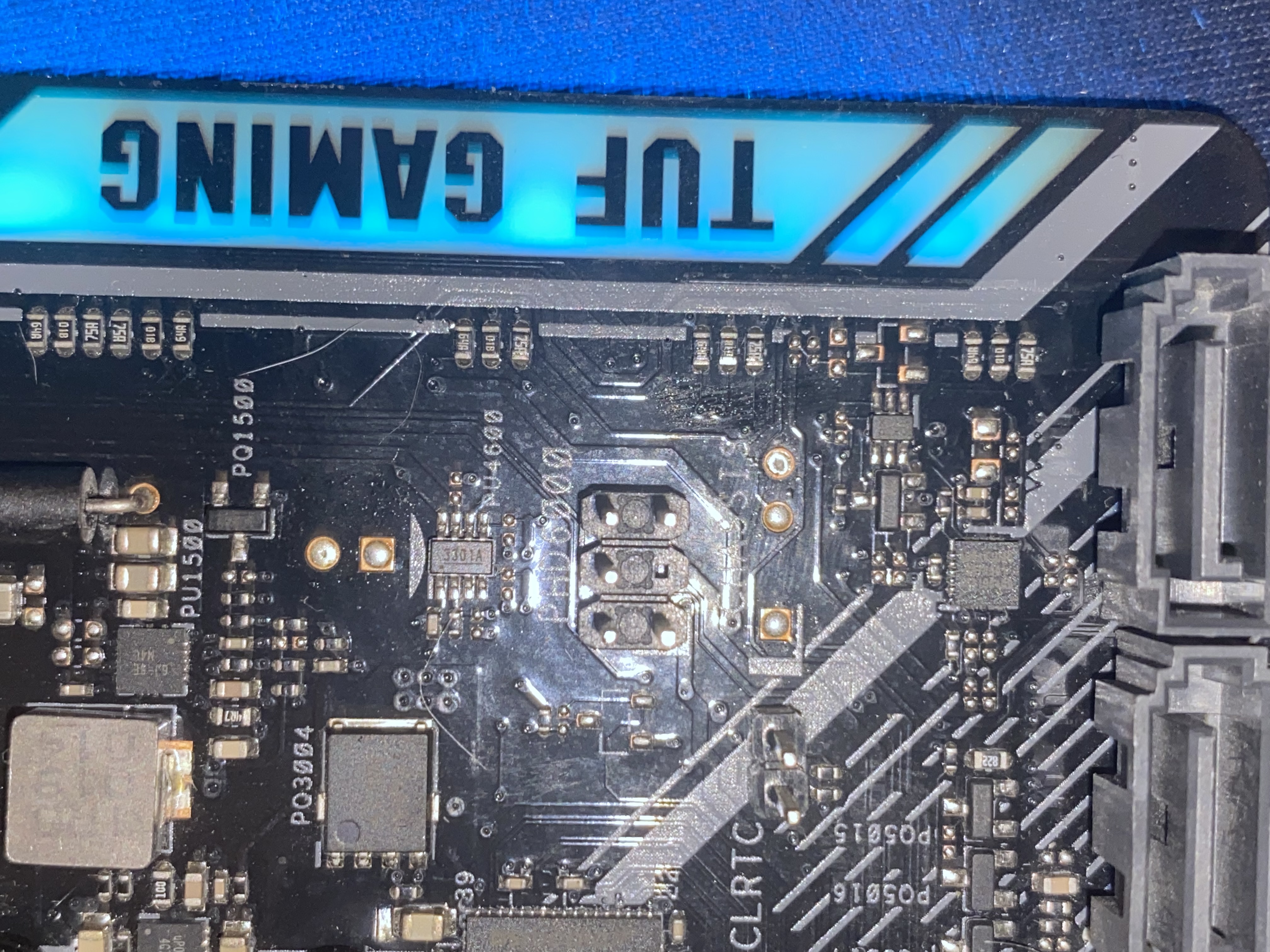

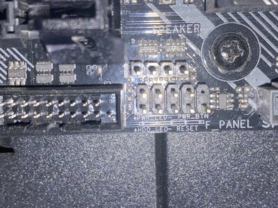

Здравствуйте. Проблема в том, что смотрели сериал в браузере, затем он завис. Пробовал сначала просто закрыть, потом через диспетчер задач, после вообще через кнопку компа и ничего не выходило, по итогу выключил пк через блок питания.
Начинаю включать и ничего, попытался как всегда переставлять оперативку и ничего не происходит кроме того что подсветка материнки сама по себе светится как и раньше. Вытащил контакты от корпуса из материнской платы ( не знаю как правильно называются, но они отвечают за запуск, перезагрузку) снова вставил и ничего не происходит, попытался так же замкнуть контакты с помощью отвертки и опять ничего. Каким-то чудом замкнул PHD6000 (так же не имею понятия что это) и комп хотя бы подал признаки жизни: бп закрутился, кулер заработал и видюха. Только все это работает когда отвертка замыкает контакты, а так если ее убрать снова выключается и в принципе от этого состояния ничего не запускается даже картинка не выводится ( пробовал через монитор и телевизор)

Разъём PHD6000 это для подключения какого то спецфического диагностического оборудования.

Пробовал 3 и 4 контакт скрепкой зажимать, включается вроде нормально или это не особо показатель ?

Нет, даже абсолютно исправный блок. В общем нельзя запускать мать иными способами кроме как PWR-BTN
Подача питания это не = запуск материнки. Вращение вентиляторов ни о чем не говорит. Она может быть на 99% трупом, но крутить вентиляторами.
