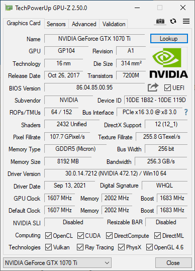

Здраствуйте, нужна помощь в диагностике.
Видеокарта Inno3D iChill GTX 1070 Ti X4
Работает только на одном драйвере 472.12 , на остальных драйверах фризы мышки и временами артефакты.
На 472.12 furmark,kombustor 4 тесты проходит без проблем.

Комментарий к файлу: GPU-Z
1.gif [ 23.92 КБ | Просмотров: 1588 ]

У тебя видеокарта работает в режиме х8. С одной стороны это не критично, а с другой стороны это есть не правильно и это есть какая то неисправность. Толи слот неисправен, толи проц, а может и сама видюшка.
Кстати, а что за проц, что за мать, какая винда?
На другом пк тоже самое , проверял на 3х разных пк
У меня проц i5 9600kf, плата Системная плата Gigabyte B365 M Aorus Elite , винда 10 про
с другой видеокартой x16 работает стабильно

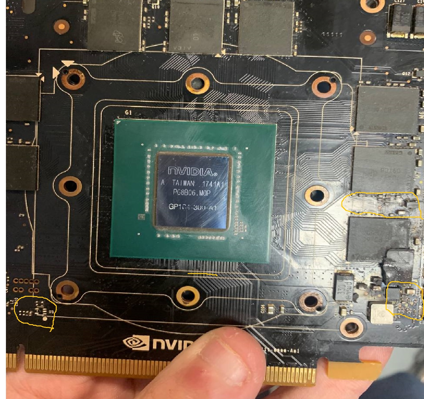

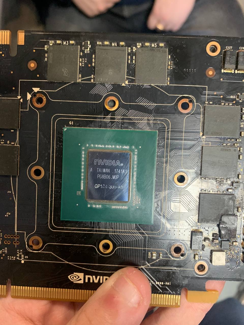

Добавлено спустя 2 минуты 20 секунд:
seebox писал(а):
большая вероятность что на видюхе слевой стороны где заканчивается пси слот сбит смд микро элемент, либо повреждён, если нет тогда погнутые ноги в гнезде процессора пк смотри, вставь затычку проверь работает ли система в 16х, если работает значит смотри видеокарту у разъёма как я писал выше
Справа снизу у чипа повреждение, на фото должно быть видно.
И такой еще момент ,покупал её год назад б/у когда в gpu-z нажимаю Lookup должна открыться моя карта на сайте но открывается абсолютно другая 1070 ti.
photo_2022-10-07_02-23-39.jpg [ 182.82 КБ | Просмотров: 1497 ]
Не вижу.
Значит копать нужно конкретно видяху.
Смд элементы если пробивает они как бы с одной стороны остаются на одном контакте, а со второго съезжают - смотри внимательно, ну ещё как вариант если судить по фото полно площадок пустых под смд - может предыдущий хозяин подмел улики. Здесь как вариант в интернете найти эту же плату и сопоставить наличие тех или иных элементов, конкретно справа внизу, но не только, переверните плату с другой стороны, там тоже посмотрите.

Регистрация: 10.11.2019
nekit312 Биос может быть зашит и от другого вендора поэтому и открывается другая видеокарта, и по моему у вас повреждена дорожка на текстолите идущая от видеопроцессора к PCI-e.

nekit312 писал(а):
Прошу помощи в более детальной диагностике и выявлении проблемы.
Так на фотках и есть ответ проблемы. Просто не вышел ещё полностью белый дым.
