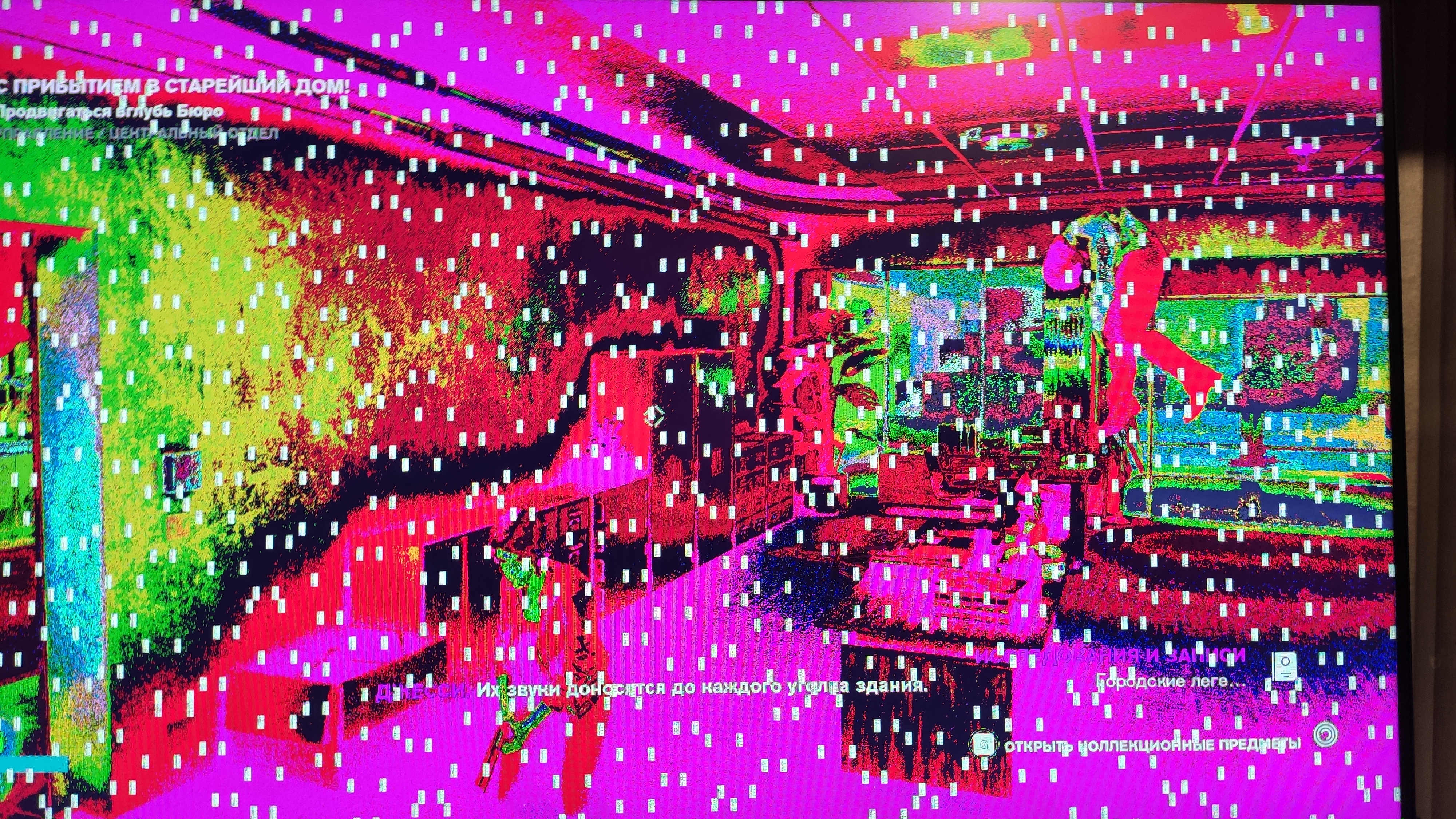

Появилась проблема с Colorful 3070 (для майнинга не использовалась).
2 месяца работала нормально, стала сейчас выдавать артефакты и уходить в перезагрузку, но не всегда, иногда
артефакты проходят, без перезагрузки (при этом отключается один из двух мониторов).
Драйвера обновлены (артефакты выдавать стала еще на старых дровах), блок питания 700Вт.
При этом стресс-тесты в большинстве случаев проходит успешно (20 мин в FurMark). Статистика за неделю - 4 успешных стресс-теста, 1 неуспешный.
Проверил стресс-тестом на другом ПК - все норм, проверил у себя стресс-тестом- все норм.
Начал играть - спустя 2 часа артефакты. Максим. температура карточки в стресс-тесте +84С.
Обычно артефакты после игр или после 2-3 часов работы в автокаде,
но бывает, что они возникают в Винде сразу после запуска ПК.
Сдать по гарантии карту не могу, куплена на Aliexpress у офиц.представителя производителя (карта с гарантией),
он гасится и не отвечает на сообщения.
Подскажите, пжл, что это может быть?
Отвал чипа или чипы памяти?
Переживаю за то, что принесу на диагностику/ремонт, а проблема не проявится.

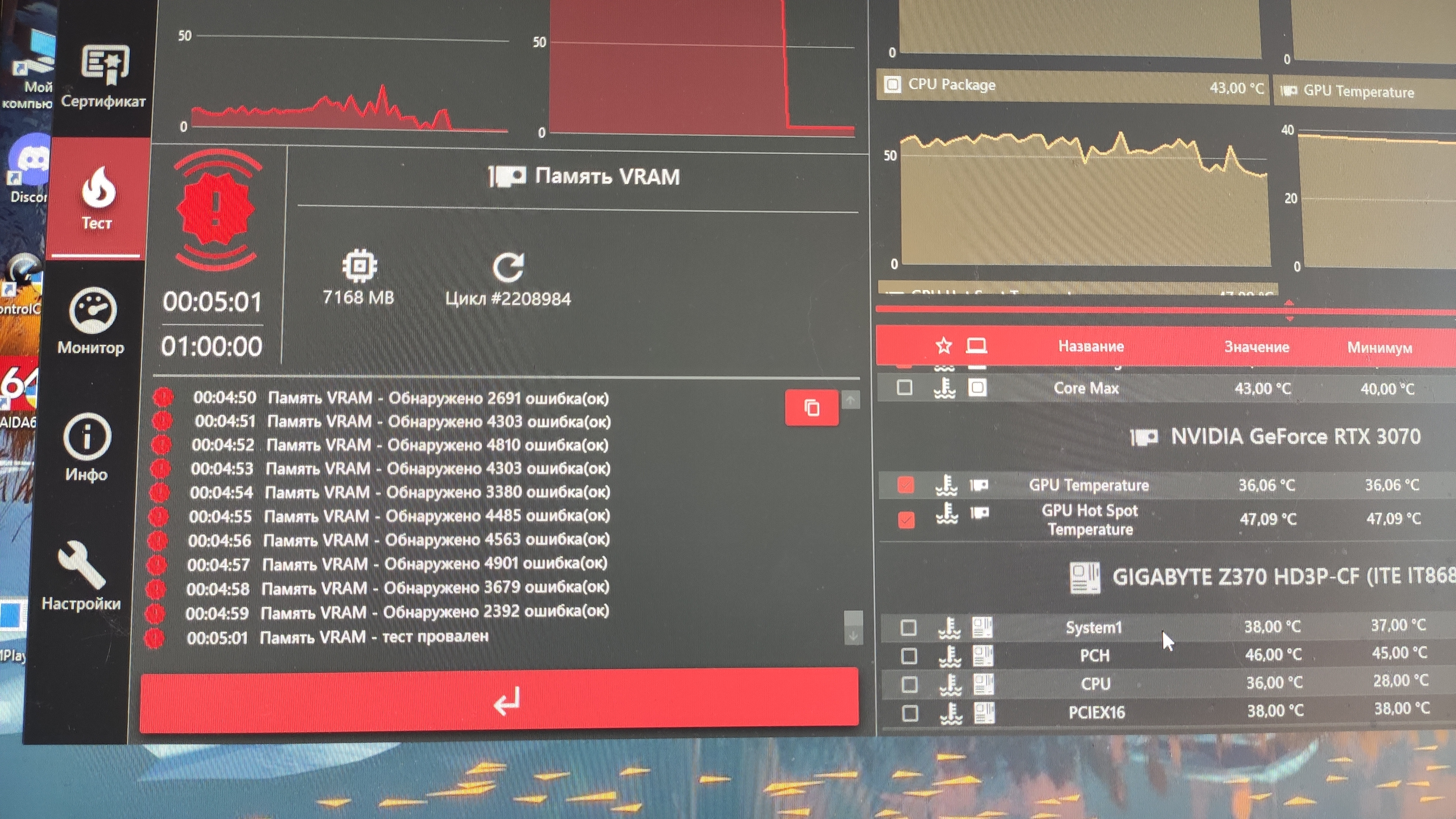

Проверил VRAM при помощи OCCT и MSI Kombustor - вышли ошибки по памяти VRAM.
Продавец сегодня ответил на Aliexpress, посмотрим что предложит.
Возможно стоит починить карту в сервисе РФ, с последующей оплатой чека продавцом, а не отправлять карту в Китай.
артефакты насколько знаю всегда связаны именно с врам
видимо память бракованная какая-то, или у неё частота случайно задрана?
если частота паспортная, значит бракованная, если ей занизить частоту - артефакты должны уйти
