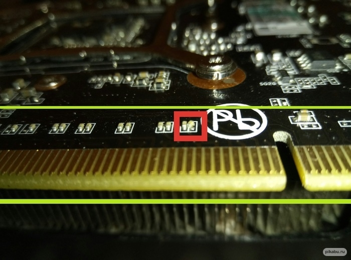

Обычно свистопляска с линиями на график картах начинается от проблем с SMD конденсаторами на график карте.
Конденсаторы могут и не иметь видимых механических повреждений, при этом начинаются так называемые фантомные неисправности, то работает, то не работает, то в этой мат плате не работает, а в другой работает.
d928d176-f5fa-41c2-bdb3-2041788eae7b.jpg [ 186.38 КБ | Просмотров: 1291 ]
