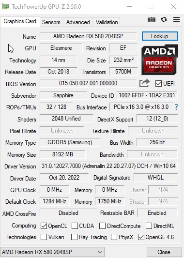

Привет всем.

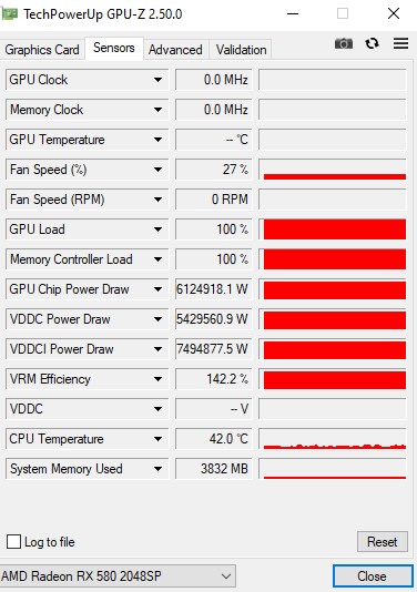

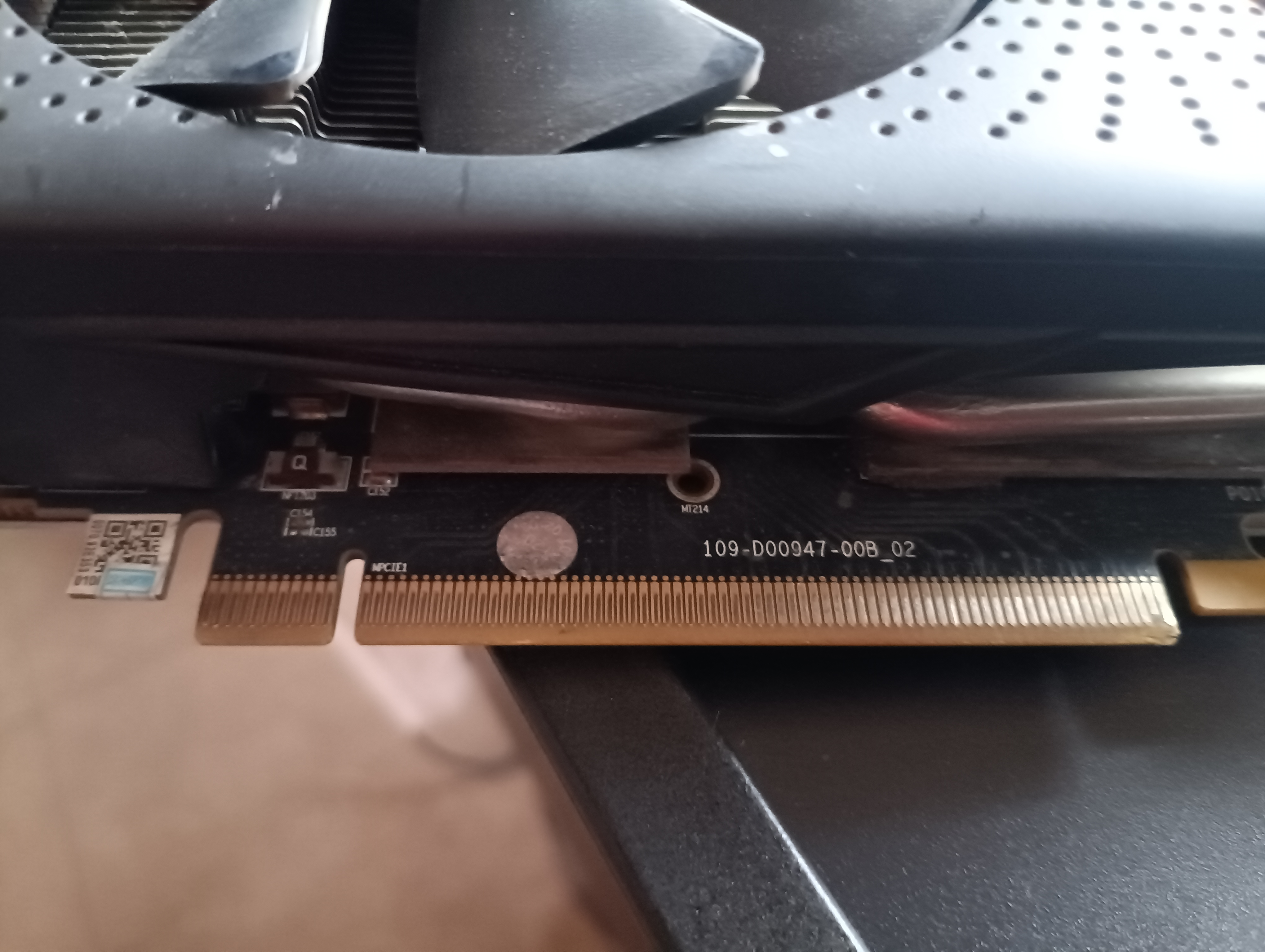

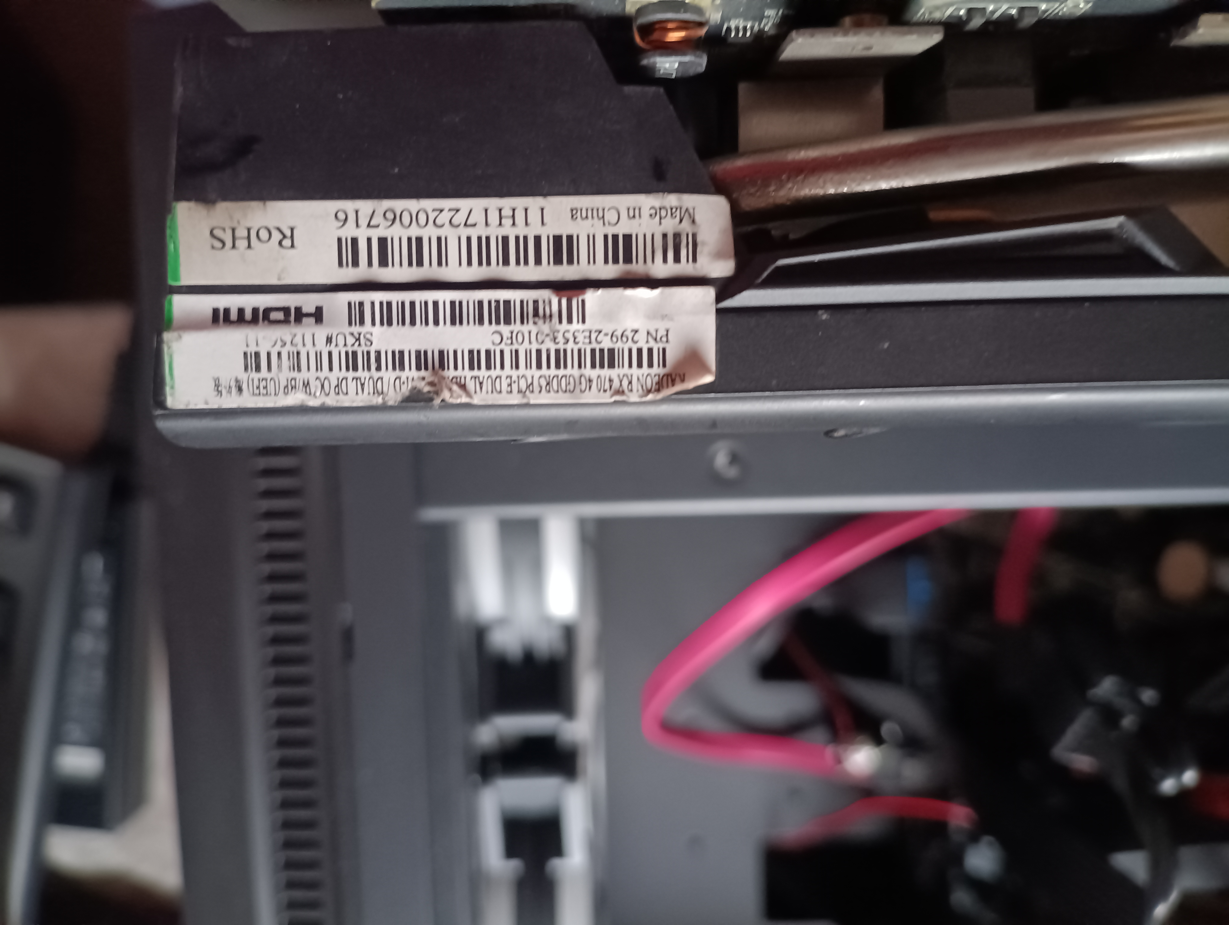

Подарил мне тут друг нерабочий сапфир rx580 8гб 2048SP (в рабочем состоянии в хайве определялась как 580 8гб, а на шильдике карты написано 470 4гб). В ДУ она определяется с ошибкой 43. Пробовал прошить через атифлеш, из трех биосов прошилась одна (https://www.techpowerup.com/vgabios/247979/247979). Но ошибка осталось.
ЗЫ: В ПК стоит еще рабочая xfx rx 570 8гб

Этот не ? - https://www.techpowerup.com/gpu-specs/s ... 8-gb.b6321

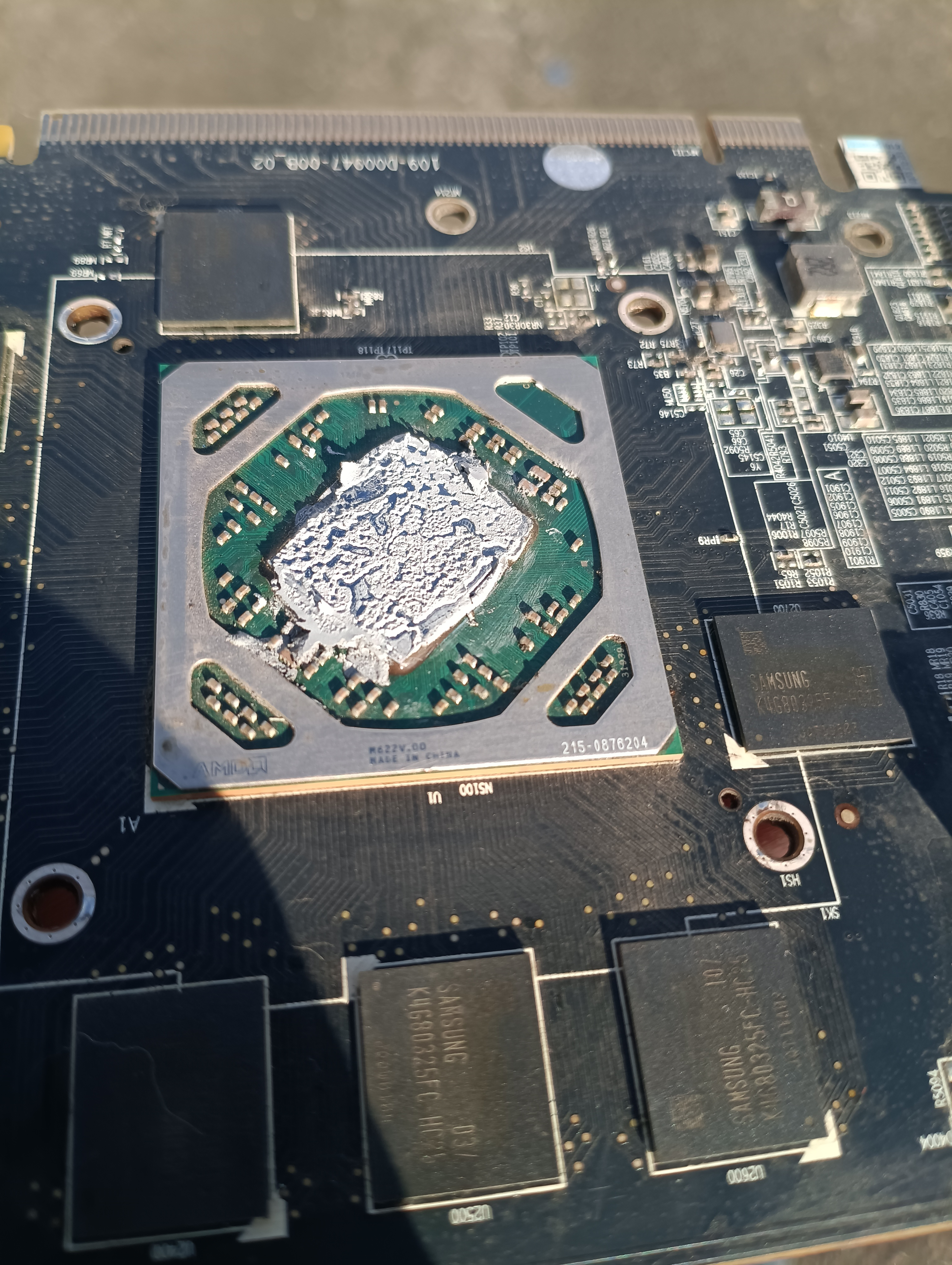

сними со, смотри на чип. на метал. рамке номер, изучи его.

Что-то у меня впечатления, буд-то бы всё-таки это ушитая 470-я.
https://vk.com/topic-65269630_29650322?post=17634

Salem 1) Зашить что было зашито, потом пропатчить дрова atinpixel clock patcher. Посмотреть на результат.
2) Если не поможет - разбирать смотреть сколько памяти по маркировкам на чипах и что за чип стоит. Потом по результатам.

Salem Вот видос как раз на похожую тему https://www.youtube.com/watch?v=n1KMYAwkpxY

Судя по стикерам и маркеровке на них, не просто похожее, а оно самое)))

Буду искать биос
dexif0kJ1JQb1XgQU.jpg [ 3.26 МБ | Просмотров: 6467 ]
Регистрация: 14.11.2007
RX470 на 8Gb. От неё БИОС и искать.

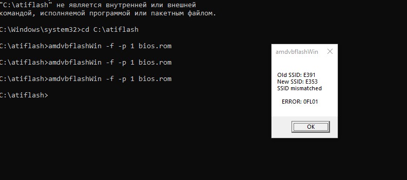

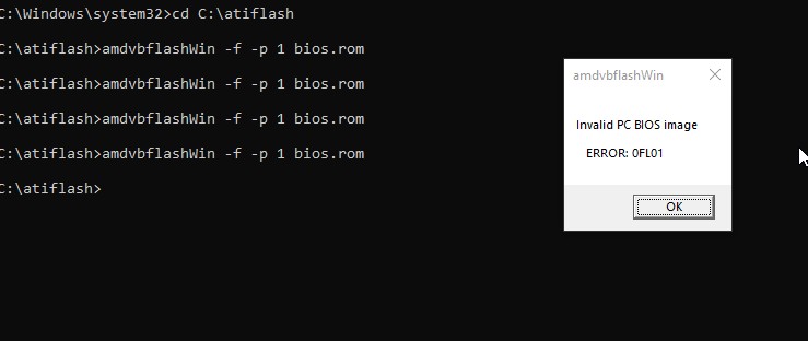

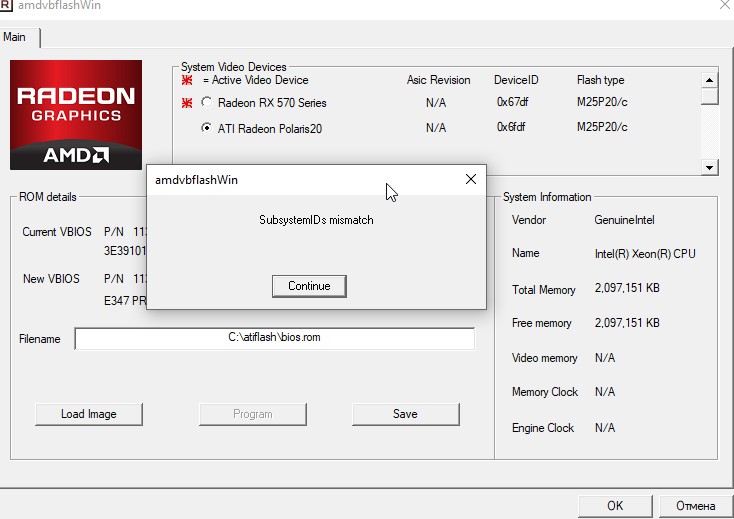

В этой теме https://www.techpowerup.com/forums/threads/help-rx-580-bios-or-drivers.299691/ у человека проблема как у меня, и у него получилось ее решить. У меня, когда начинаю прошивать появляются ошибки (смотри скрины)
И те же самые ошибки появляются когда я прошиваю эти биосы https://www.techpowerup.com/vgabios/architecture=&manufacturer=Sapphire&model=RX+470&version=&interface=&memType=&memSize=8192&since=

Salem Человек перед командой на прошивку вводил ещё одну команду.
Регистрация: 10.11.2022
chesheer писал(а):
ещё одну команду.
какую?

Salem напиши в батник...
а через графический интерфейс прошиватеся?
