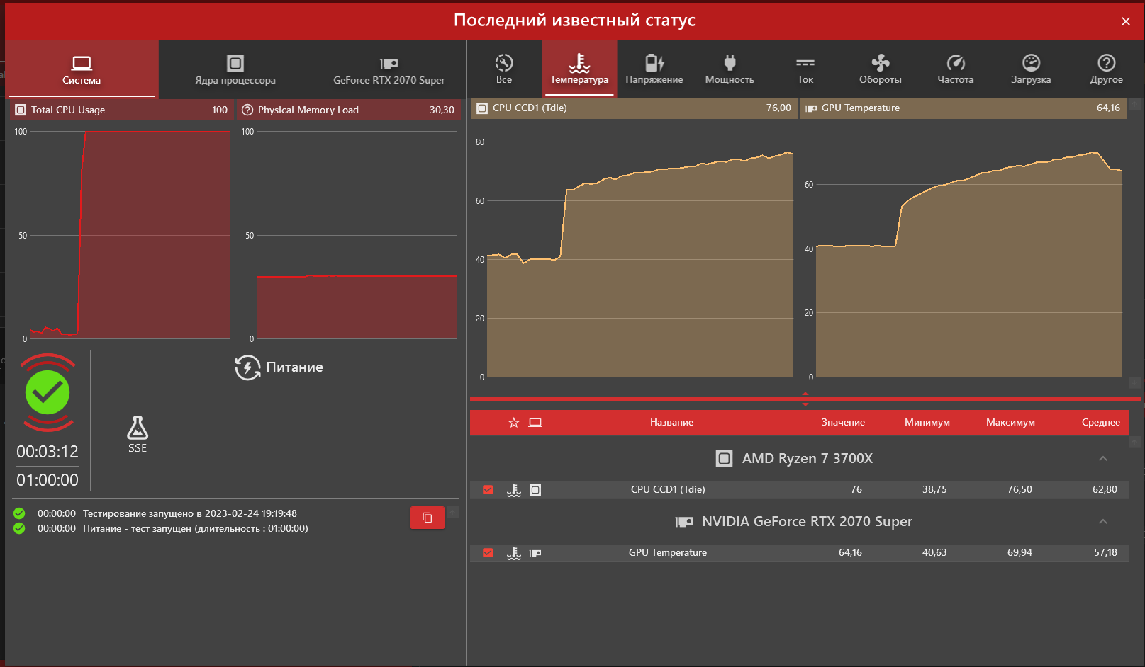

Здраствуйте. Возникла такая же проблема, та же ошибка.
AMD Ryzen 7 3700X
ASUS ROG STRIX B450E
ASUS DUAL RTX 2070 Super
2x Corsair ddr4 8gb 2666
БП be quiet! Straight Power 11 750W
Проблема только в том, что я уже поменял БП. До этого был thermaltake smart bx1
Из примечательного, сначала проблема возникла на старом бп спустя 2 года. Почитав форумы я поверил, что это БП и поменял. На новом БП пожил где-то месяц и вот опять.
При играх, при тесте ОССТ в разделе "power" выключается экран, вентиляторы шумят на полную.
ыорапыфкпы.png [ 85.23 КБ | Просмотров: 1764 ]
