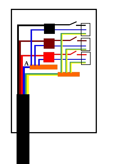

peregib, при полном обрыве нуля вообще ничего не прилетит, а вот при отгорании нейтрали питающего кабеля в распределительном щите на лестничной клетке появится перекос фаз, к перекосу фаз в данном случае может привести отгорание входящей нейтрали в распределительный щиток в точке А, отгорание нейтралей отходящих от общей шины приведёт к тому что в отдельно взятой квартире просто погаснет свет в следствии обрыва цепи.
При полном обрыве нуля в подъезде, на всех квартирах выше этого обрыва на нейтрали появится соседская фаза, правда не напрямую, а через нагрузку (в виде включенных приборов), напряжение между нейтралью (которая станет соседской фазой) и нормальной фазой будет пропорционально распределению нагрузки между фазами, от 110В до 380В(400В), как повезёт.
Если вы имели ввиду под полным обрывом нуля, отгорание конкретно нуля, который заходит в определённую квартиру, тогда да, в этой квартире всё погаснет, а вот если обрыв будет в точке А, как на вашей схеме, то всё по описанному сценарию.

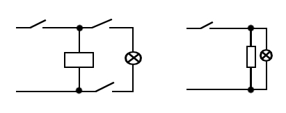

mol61, учитывая длину проводов, особенно если в щитке стоят импульсные реле (управление освещением), то наводка на фазном проводе может вполне достигать сетевого значения, правда ток при этом ни какой, а для LED лампы этого достаточно что бы мигать или тускло светиться, ту надо или ставить дополнительную релюшку не посредственно перед светильником или включать параллельно светильнику резистора 50 кОм 2 Вт.
