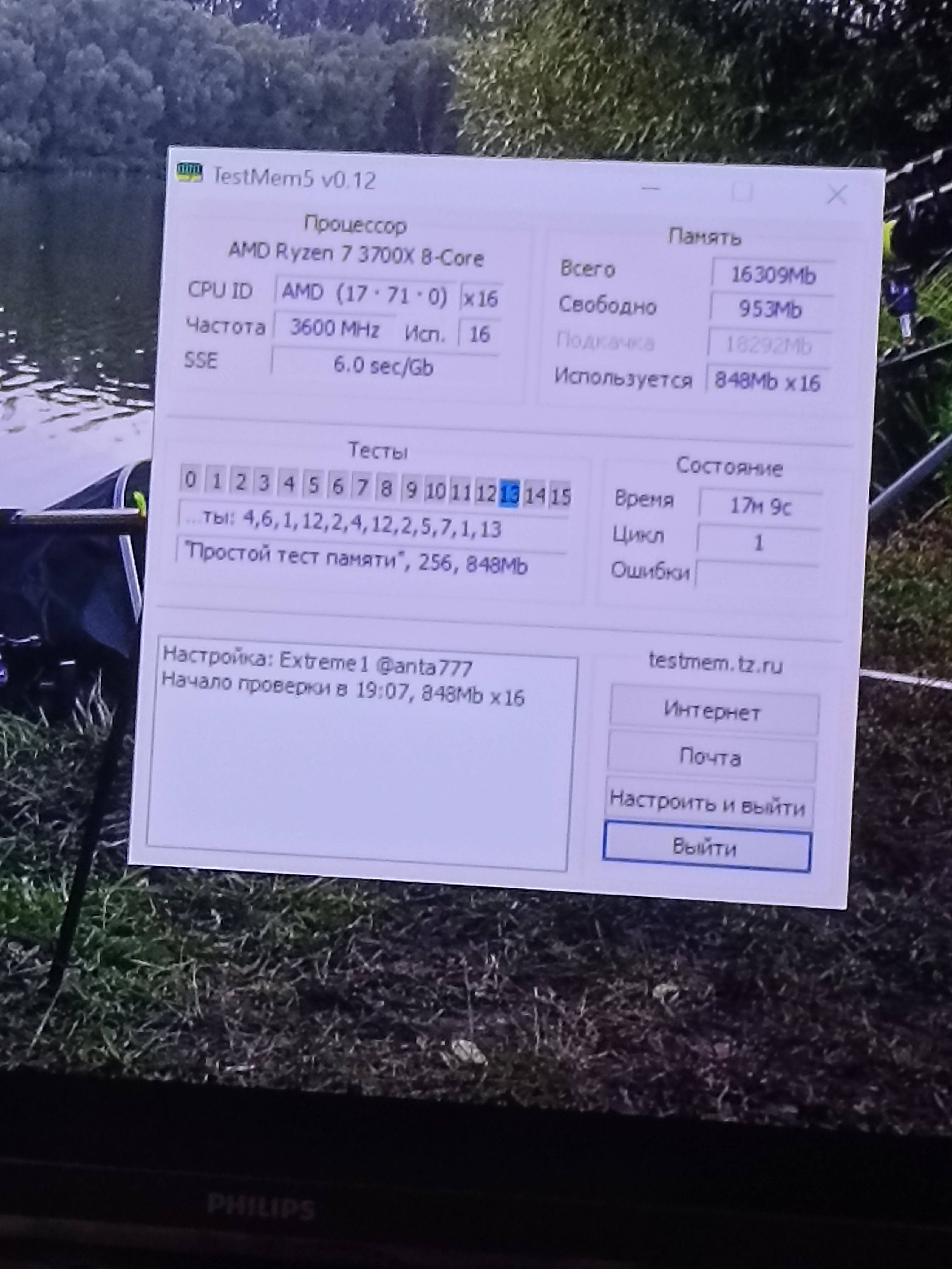

Регистрация: 04.02.2023
На x470 ryzen 7 3700x в xmp - 3600 18 21 21 21 39 1.35-1.344в всё стабильно 25 минут
IMG_20230204_192506.jpg [ 2.35 МБ | Просмотров: 3291 ]

IV1
в хмп такое может быть, только руками настраивать
