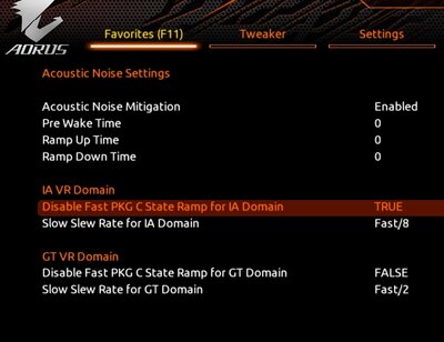

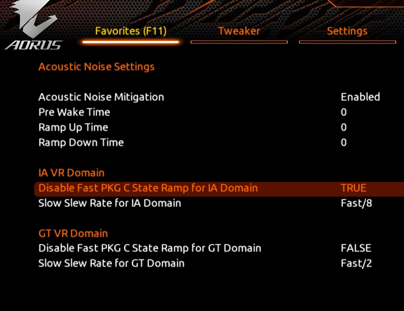

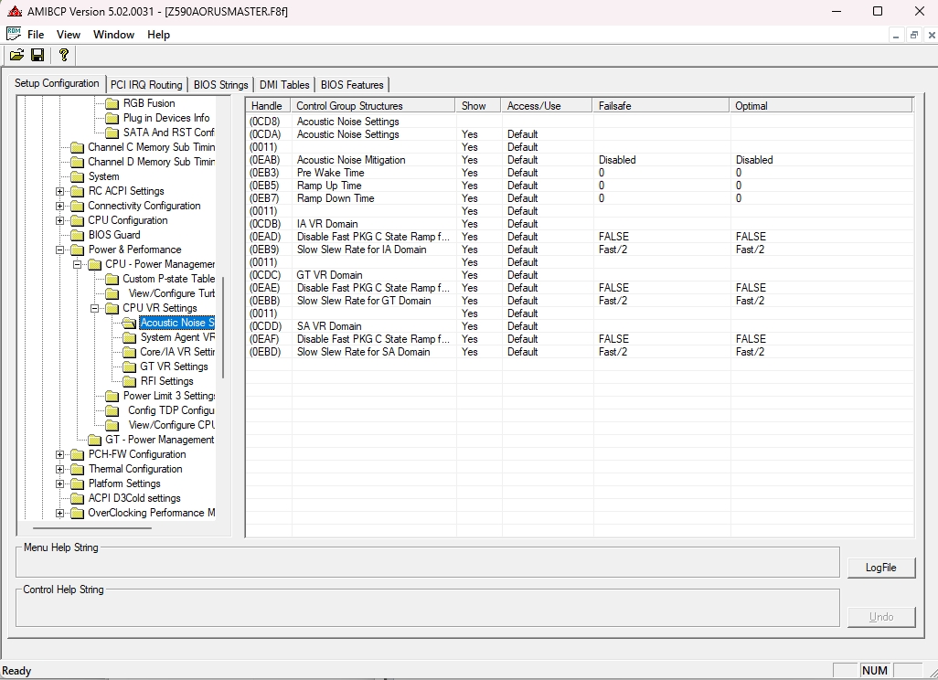

gganbu писал(а):
Acoustic noise settings в настройках нет
так то
есть↓
Acoustic noise settings&gganbu.jpg [ 294.95 КБ | Просмотров: 2588 ]
другое дело, что скорее всего в скрытом , +работает ли эта тема на z590 - вопрос, как и вопрос, будет ли толк от этой работы, так что, при возможности - вернуть маманю в зад ;)
Регистрация: 08.02.2023
BOBKOC писал(а):
другое дело, что скорее всего в скрытом , +работает ли эта тема на z590 - вопрос, как и вопрос, будет ли толк от этой работы, так что при возможности вернуть маманю в зад
думаю это не решит проблему.. смирился с тем что шум достаточно невыносим, ибо даже в рабочем столе при движении мыши появляется такая реакция.
Придется все снимать и ехать с матерью сразу в СЦ.
Регистрация: 30.03.2017
Откуда: Москва/Вешняки
Фото: 11

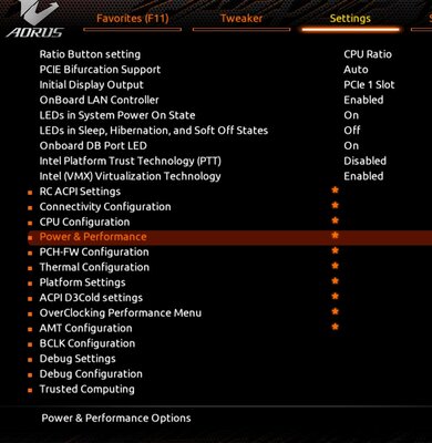

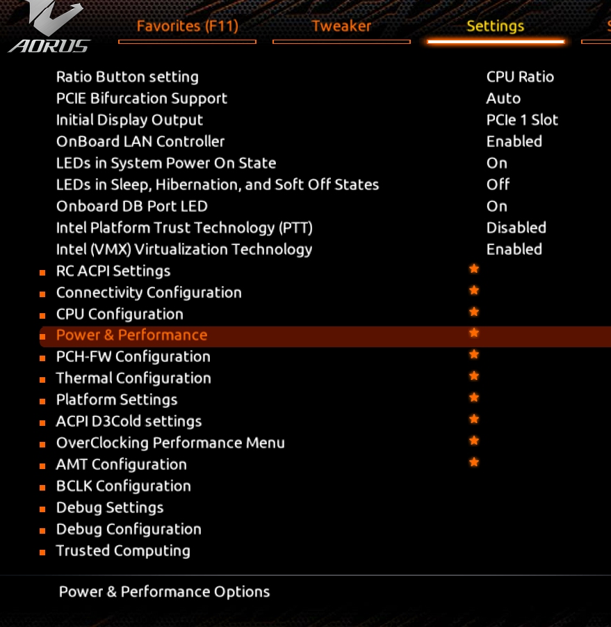

нехрен думать ;) - проверяй ака давай отчёт, что там на z590 у гиги c этим делом
поиск->lpm->Aggressive LPM Support ->Esc и там в куче мале
Power & Performance↓
PowerPerformance&Acoustic noise settings&gganbu.jpg [ 216.61 КБ | Просмотров: 2579 ]
-> далее смотри по древу и эксперименти
всяко-разно↓
Acoustic noise settingsbios&gganbu.jpg [ 137.82 КБ | Просмотров: 2579 ]
& уж потом - скатертью дорога :locomotive:
