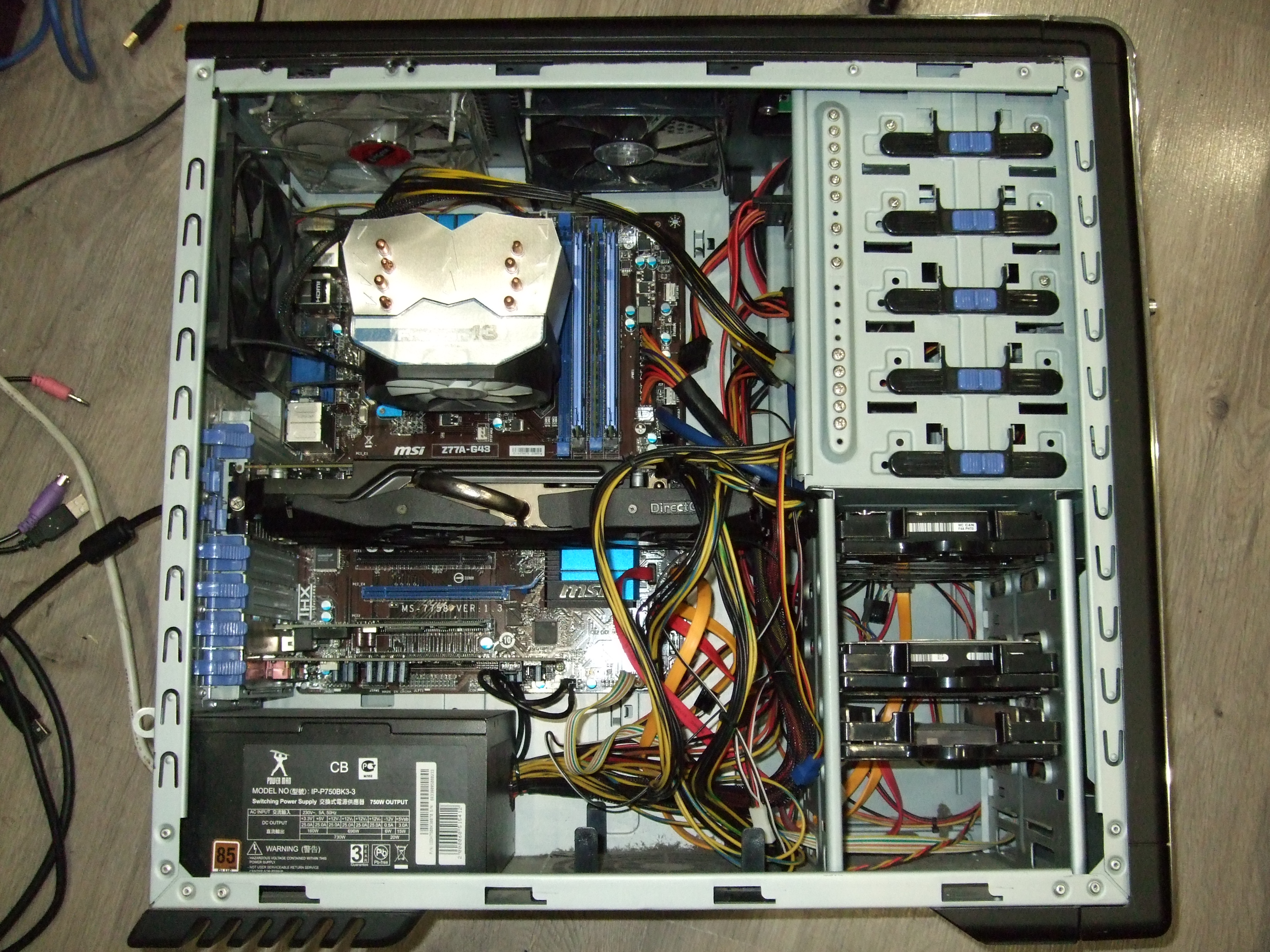

Сегодня впервые за четыре года снова полез в системник. CPU в GTAV грелся до 86-87 градусов, так что было без вариантов.
Всё красиво собрал, почистил, помазал :)
Добавил Netac Basic 8GB DDR3 PC3-12800 NTBSD3P16SP-08 - встала как родная!
И тут - облом.
Встроенная графика всё показывает, а вот красотка 290X жмотит сигнал на экран! Всяко я думал, всяко ворочал, бивис даже обновил-обнулил - толку нуль. Однако, пару раз сигнал на экран всё -таки прошёл.. из чего я делаю вывод, что всё зависит от расположения карты в слоте PCI-E 3.0 .. опять же как только я не пробовал менять фиксацию, чистить контакты , продувать слот и так далее. Стабильное положение не обнаружил.
Может у кого был похожий опыт? Карта конечно не пушинка, но раньше таких проблем не наблюдалось.
Можно воткнуть её в PCI-E 2.0 ,но это ведь явно приведёт к ухудшению производительности..

Я такое постоянно встречаю, всегда чищу слот карты спиртом или перед этим ещё ластиком протираю если там грязь сильно налипла, помогает всегда если она исправна.

Я ластиком контакты на видеокарте "драил" )))
А чем подлезть нормально в слот PCI-E ? Даже ватная палочка туда до конца не пролезает, что уж говорить го ластике) Да и после ластика там же стружка останется. Ластик - стирка, верно?

Я на тонкую отвёртку наматываю ватку, смачиваю спиртом и протираю контакты.

Зубная щетка со спиртом.
Кстати ластик стирает вместе с грязью позолоту с контактов.

Так в другом слоте видяха нормально пашет? Походу первый слот чем больше будете чистить его, тем хуже будет....

Пока не пробовал! Тем более я уже знаю, что с видиком полный порядок. Если б знать, что пропускной способности PCI-E 2.0 достаточно для 290X, так я бы без зазрения совести её бы во вторую версию слота определил) А так ещё помучаю

Я в последний раз "стирками" пользовался в школе) Я с трудом и не сразу понял, что ластик = стирка) Не думаю, что это каким -то образом связано напрямую с моим пьянством , просто не было нужны в стирках и ластиках ранее) В любом случае - позолоту с контактов я точно не стёр, но от греха больше тереть не буду)
Да,и для протирания (себя и техники) я использую водку. Спирт у нас продают по-моему в аптеках и по-моему не просто так ) Не было никогда у меня надобности его покупать. Так что - чем богаты)

А вообще всем спасибо за участие и советы! Пройдусь сегодня аккуратно ваткой на какой пилке для ногтей + зубной щёткой, смоченной в водке ..по контактам в слоте PCI-E 3.0 ..посмотрим,что будет) В целом -то девайсы не особо новые и дорогостоящие , так что сильно я ничем не рискую..скорее в порядке эксперимента) Да и хотелось бы уже GTA V допройти, у меня там в районе 68% прогресса ..третий год как прохожу)

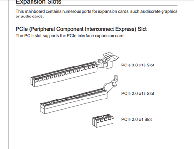

Так 3.0 доступна только с процами 3xxx (ivy bridge).
Другое дело, что в нижнем слоте меньше линий.

То есть я могу без ущерба для FPS воткнуть свою 290X в PCI-E 2.0 и не парить пропитый интеллект себе, и нормальные здоровые головы людям? :)
Если так - то супер! Я -то для интереса прочищу слот (хуже -то не будет), но..это многое меняет)

Не совсем. В нижнем слоте x4 линии вместо x16.
Регистрация: 11.08.2004
Откуда: Минск, Беларусь
Написано, что они оба X16

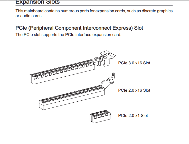

Читай подробную спецификацию на сайте производителя. Даже на твоей фотке видно, что контакты распаяны не все в длинном слоте (до середины).
Понял,спасибо! Значит буду до победного ковырять PCI-E 3.0 !

Достаточно того что чипсет Z77 и сразу без всяких инструкций ясно что второй слот PCIe 2.0 x4.
