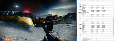

На дестени есть только скрин, когда я походил немного по луне без вертикальной синхронизации, его и приложу
Снимок экрана 2023-02-25 010514.png [ 560.08 КБ | Просмотров: 2216 ]

Регистрация: 03.06.2011
Мне вот интересно это боттлнек так Гп загнал в 55 ватт? При ее номинале 200+?
А можно софт тест производительности какой-то посмотреть?
Это такой на скрине поймал, на деле вроде ситуация слегка получше. Разве ему нужны все 200, когда он работает в расслабленном режиме? Настройки то все на минимум стоят
Но выглядит и вправду странно

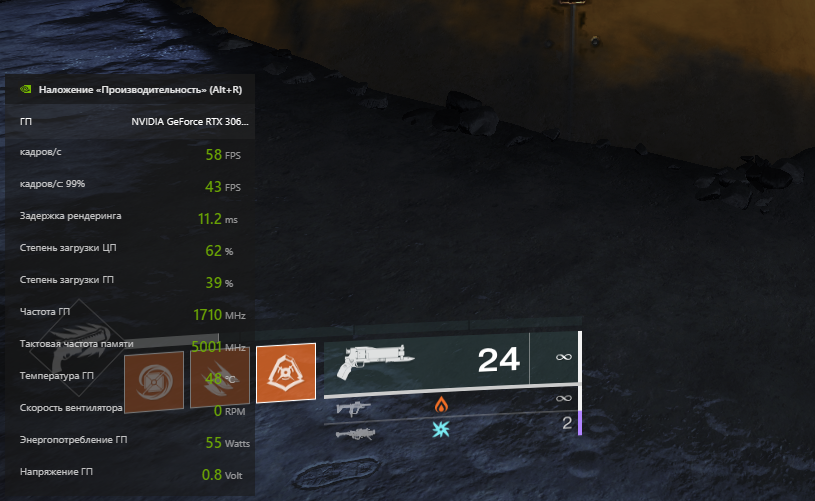

https://www.youtube.com/watch?v=7Ls3ySwis0Q
На это тесте вроде нормально с фреймтаймом. Или это из-за того, что там нет боттлнека?
Снимок экрана 2023-02-25 030457.png [ 1.53 МБ | Просмотров: 2159 ]

SkullSkif писал(а):
По крайней мере я думал, что фпс будет падать только в том случаем, когда я конкретно загрузил бы проц настройками физики, тесселяции и прочего
Он загружен открытым миром с кучей объектов.
Добавлено спустя 5 минут 42 секунды:
Так там разгон до 4000МГц + память 2933МГц
Правда у тебя в апекс 1%=32fps, у него 1%=71fps. Такой разницы не должно быть. Но может еще локация влияет.

SkullSkif писал(а):
Каким бы всратым проц не был, он даже на 100% не грузится.
Ну вот в твоем видео на 0:40 есть 80-90% по всем ядрам. Загрузка видюхи в этот момент падает до 31%.

Регистрация: 22.05.2018
Gabe Logan писал(а):
В настройках электропитания какой режим стоит? Нужно чтобы максимальная производительность.
Переставил с высокой на максимальную особой разницы не заметил
Добавлено спустя 59 секунд:
Если верить мониторингу от нвидии, то проц грузится примерно процентов на 60
