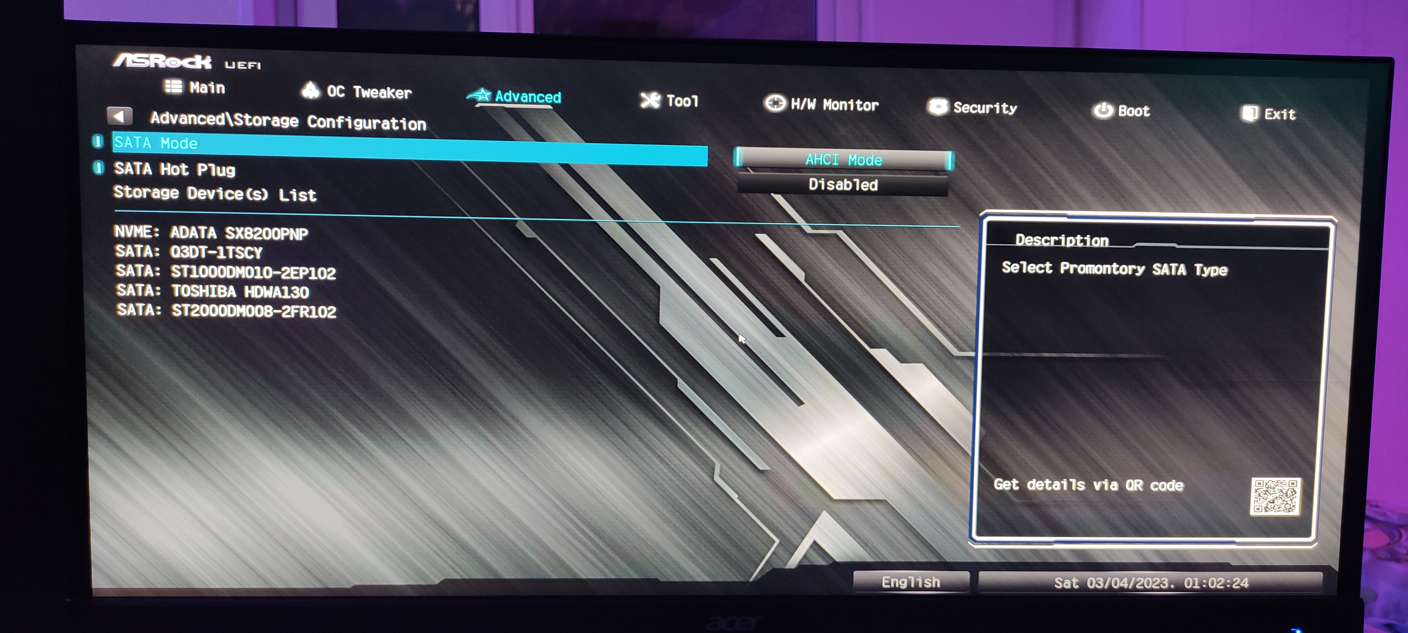

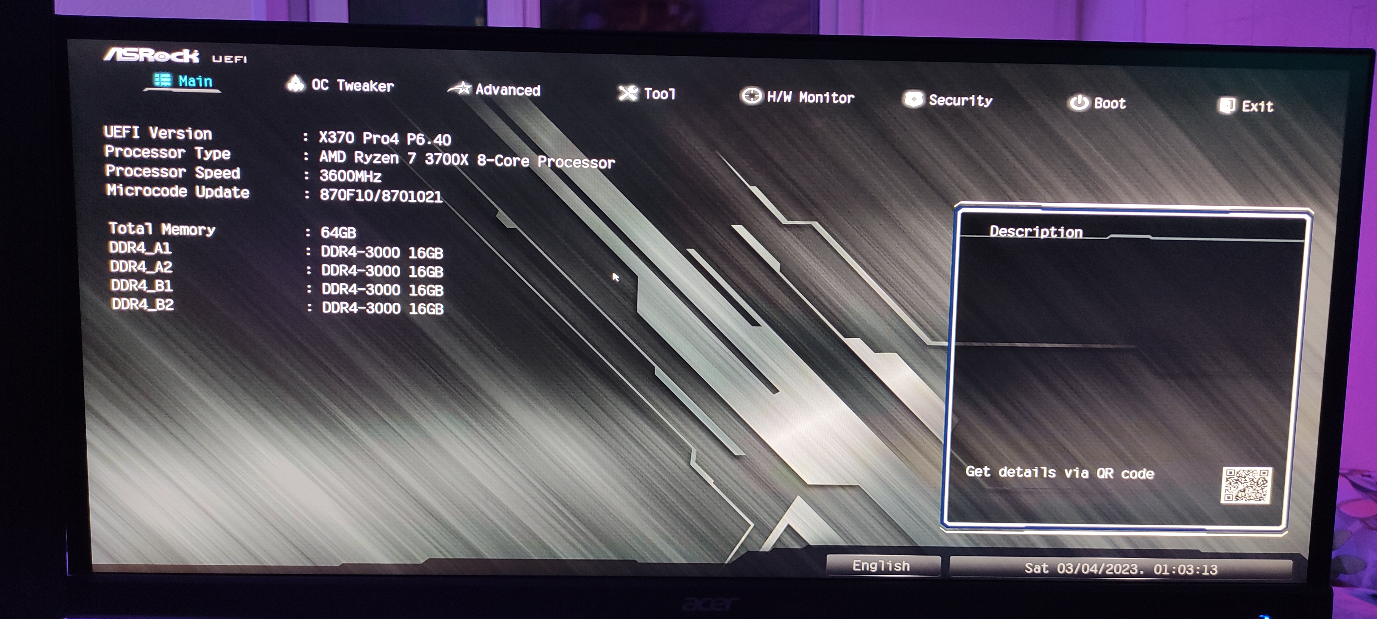

Регистрация: 02.03.2023
gray1961 писал(а):
как это нет, смотри мануал пункт 4.4.4.
в моей версии UEFI P6.40 НЕТУ ! ))
(во вложениях фото)
чисто классика, когда открываю любое руководство у меня тупо чего то нет или не работает какой то пункт.).. :bandhead:
Комментарий к файлу: версия UEFI
IMG_20230304_010313.jpg [ 2.92 МБ | Просмотров: 2099 ]
Комментарий к файлу: нету Asmedia
IMG_20230304_010224.jpg [ 2.62 МБ | Просмотров: 2099 ]
Семён Семёныч Горбунков писал(а):
чисто классика, нет ни одного гайда по конкретному биосу. приходится самому разбираться. и с каждым годом, и каждой новой системой биос всё сложнее и запутанней. В общем, если не понимаешь - не лезь. Это для избранных гуру. Обычному юзверю достаточно настроек по умолчанию.
С каких пор настройки биоса это для гуру)) у меня там даже русскитй язык есть, хотя не нужен. Я там все понимаю, но там нет просто нужной настройки которую можно было бы включить.
Хз почему в старой версии биоса она была, видимо для старых операционок, а потом убрали - стало не актуально с выходом 7ки и тд. Я читал это нужно было для установки XP
Регистрация: 22.12.2004
Откуда: волга
Advanced,СPU Configuration,SVM Mode-Enabled. Advanced,Northbridge Configuration,IOMMU-Enabled.
первый параметр был уже включен, а второго опять же нет нигде в мой БИОС)
Откуда: волга
может такой путь есть Advanced \ AMD CBS \ NBIO Common Options \ NB Configuration \ IOMMU?
