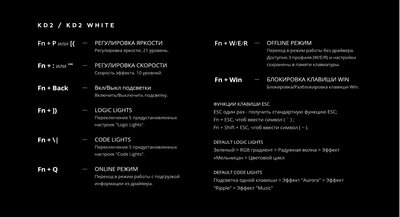

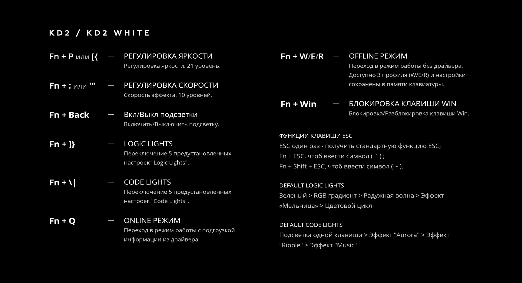

Попробуйте для начала, сочетание клавиш из инструкции.
https://www.ixbt.com/live/periphery/obz ... html#pid=6
удержание 3 секунд FN+W
Либо же сочетание клавиш FN+W/E/R, но от другой модели клавиатур(на авось)
document_7.jpg [ 168.18 КБ | Просмотров: 3011 ]
Насколько могу судить, клавиатура никак не подключается, и из-за этого горячие клавиши не работают. Попробовал еще раз, признаков жизни не подала. Опять таки на других пк все эти сочетания клавиш, как и сама клавиатура, работают
