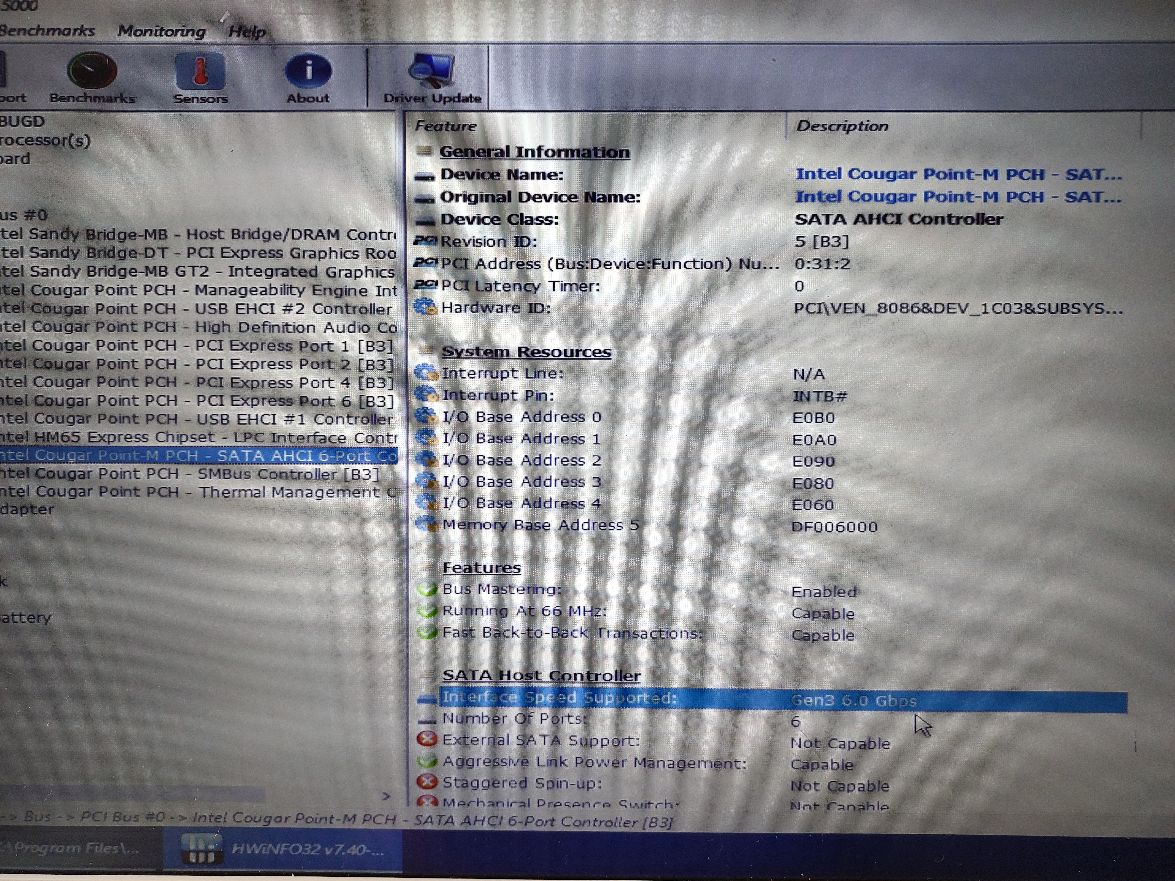

Интерфейс подключения жёсткого диска Sata 3 (фото из программы HWINFO)
20230304_120238.jpg [ 7.15 МБ | Просмотров: 2456 ]
значит SSD диск лучше MLC.

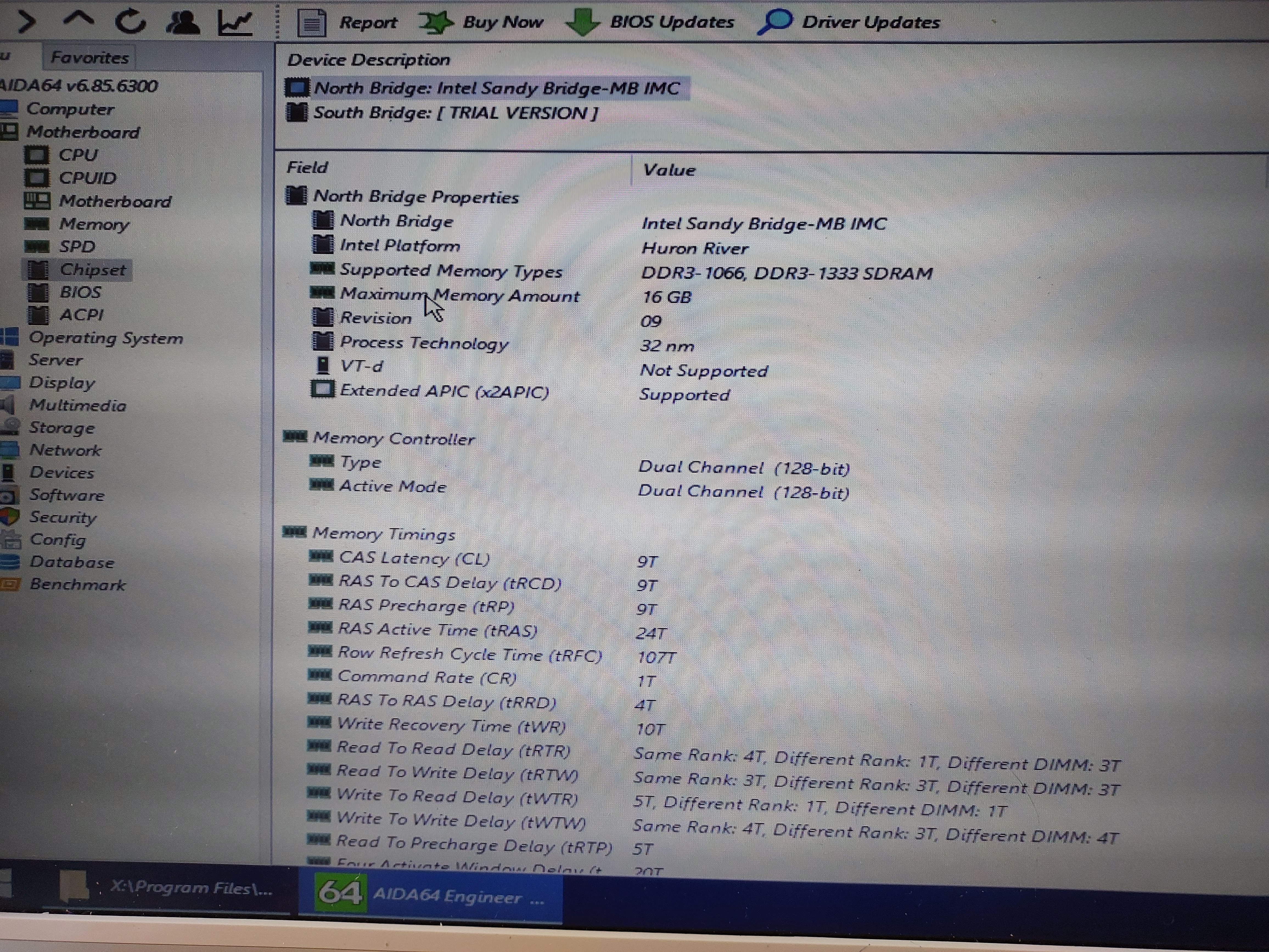

Оперативная память лучше 2 одинаковые планки по 8Gb DDR3-1333? (это из программы AIDA64 на фото)

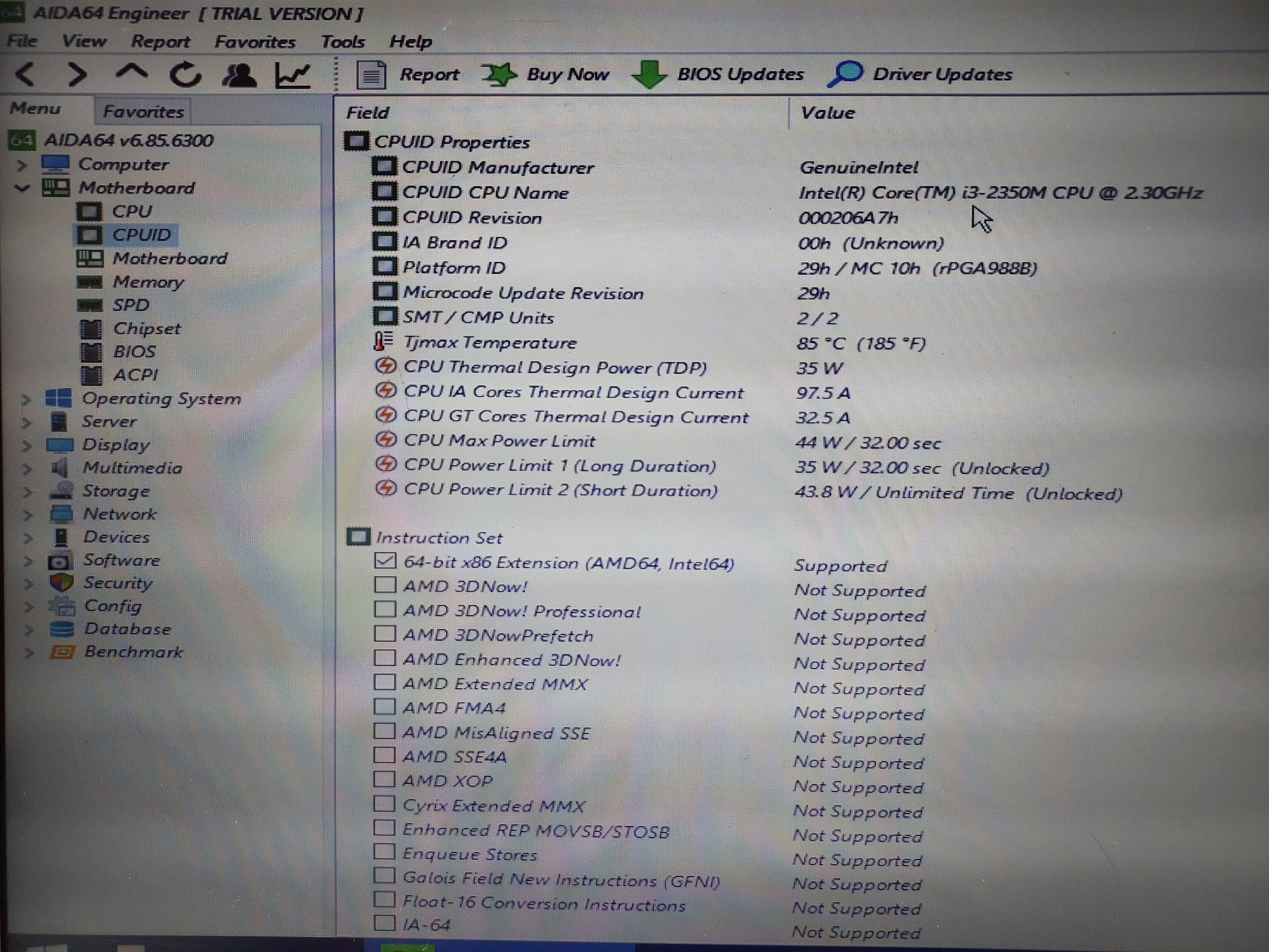

А что с процессором делать не знаю. На ноуте стоит "i3-2350M 2,3GHz"
20230304_115741.jpg [ 7.49 МБ | Просмотров: 2456 ]
двух ядерный, можно поменять на I7, но толку наверно не много будет, а вот 4 ядра можно? Но что-то с системой охлаждения надо будет делать?

По нагреву ай 7 45 ватт а ай 3 35ватт. Не особо горячее, но по факту как повезет, какой проц попадется, да и лет ему уже..

У Asus n55s ограничение на объем памяти 8 Гб, больше не поставишь.

По процу, он тянет и 16 гигабайт оперы, но асус в биосе вроде как ограничил 8ью гигами, если есть возможность проверить на работоспособность 16 гигов, то само собой это лучше чем 8. Если иметь ввиду ноуты с разными процами, ай3 и ай 7 то не обязательно охлаждение будет одинаковым, разводка тепловых трубок может быть другой формы, проходить между другими комплектующими. Вентиляторы в других местах и тд. Ну а по опыту работы на ай3 ивике, райзене 7 и коре ай 5 10300h причем что рязань что корка на м2 диске, то отличия в базовых сценариях работы, ивик отстает, это видно на глаз, но.. критичного ничего нет. Даже в 2023 году можно спокойно работать не напрягаясь, но и не торопясь ,даже на виндовс 11, хотя и тяжеловата она для дедушки.

AIDA64. По идее проц должен держать модули памяти на 8 гиг. выходит 2х8=16.

Процессор нагревается до 85°С и начинает пропускать такты до 50%(троттлинг), видимо чтобы выше не нагревался. Наверно не чистили, придётся разбирать :bandhead:

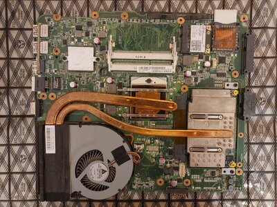

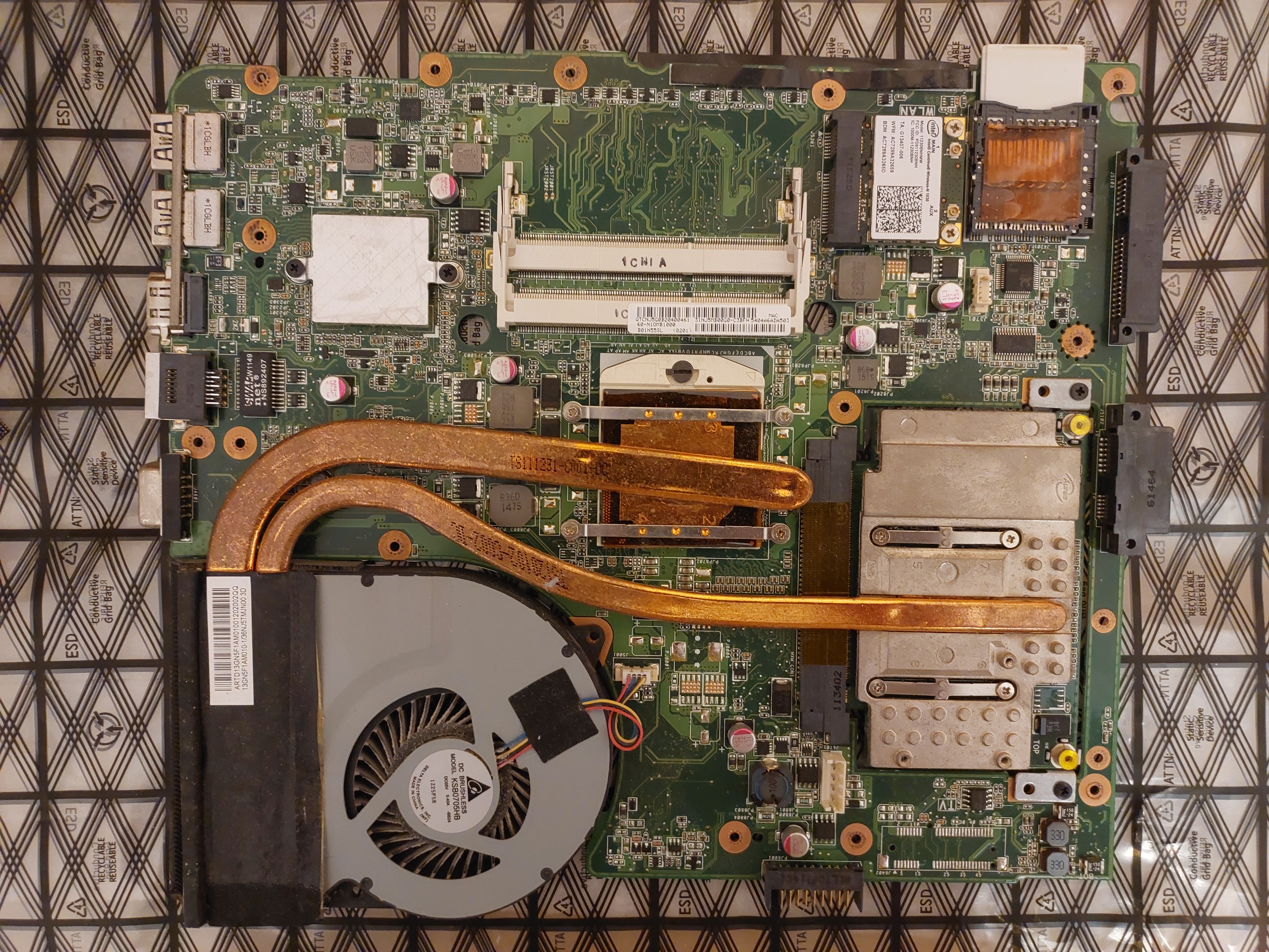

А я начал разбирать уже, сфоткаю что внутри. Fn+Q не пробовал.
Смотрел в ютюбе как разбирать, парень сказал что у него 2 планки по 8 Gb оперативки, не знаю мож оговорился...
Добавлено спустя 8 часов:
Фото платы
20230306_202501.jpg [ 5.48 МБ | Просмотров: 2041 ]
Регистрация: 04.03.2023
Почистил. За 15 минут до 66°С нагрелся, как думаете потянет 4_х ядерный процессор?
