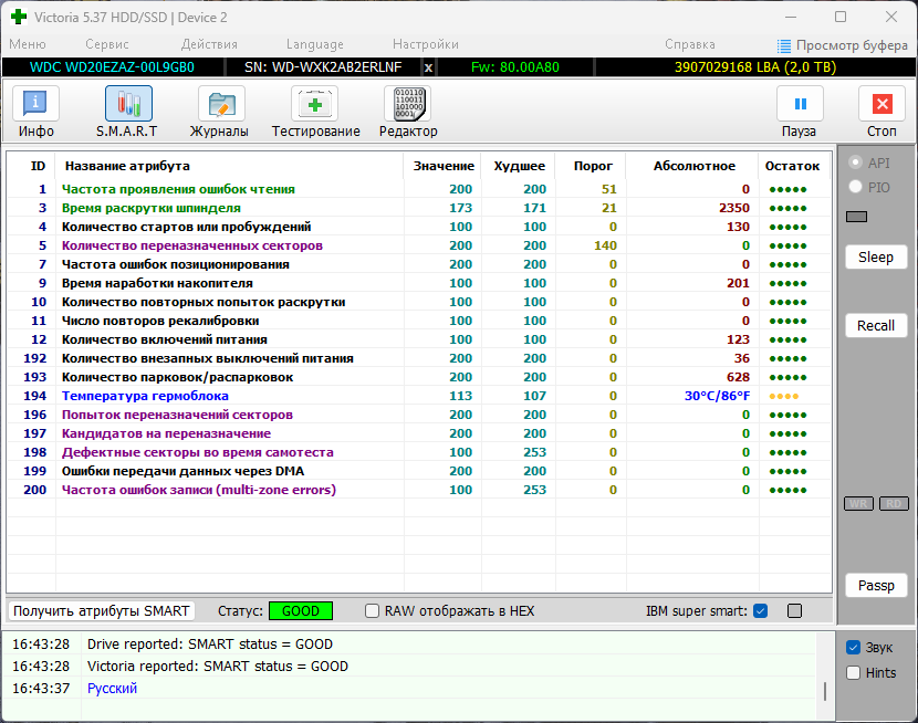

6) Слышал про проблему APM у WD, проверил, после фриза увеличивается увеличивается счётчик парковок/распарковок диска, написал скрипт на питоне:
Сам скрипт

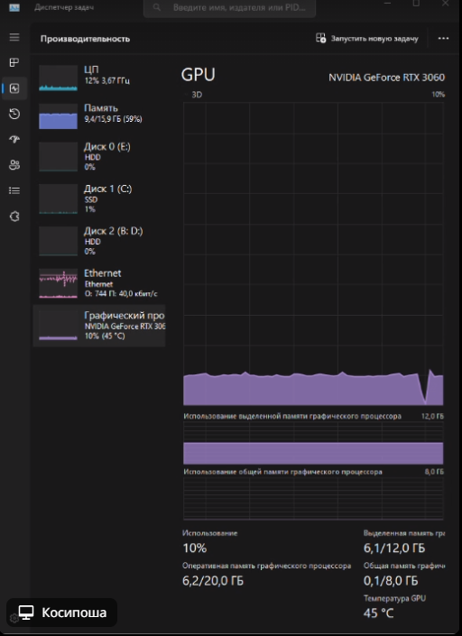

Комментарий к файлу: Как это отображается на графике загрузки видеокарты:
image.png [ 149.67 КБ | Просмотров: 2349 ]
Комментарий к файлу: S.M.A.R.T. диска
Victoria_KeC19yMewB.png [ 69.14 КБ | Просмотров: 2349 ]

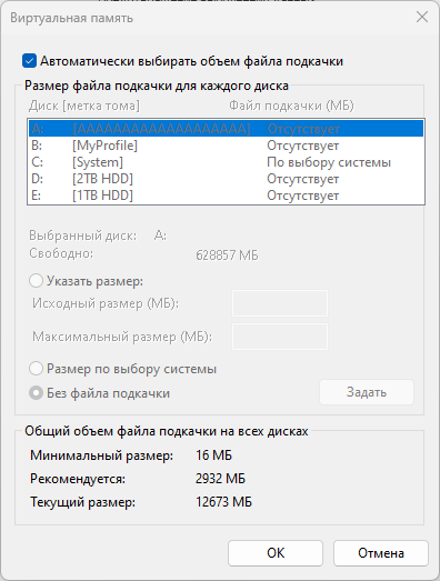

мб файл подкачки стоит на жд, а не на ссд?
#nfswnotdead
13900k/b760prors/48gb/5080/750W/Вода
для FX уже больше 8гб и не нужно у меня для этого есть пару SSD по 60 гигов(С)Prof
Регистрация: 18.03.2023
Нет, только на SSD:
изображение_2023-03-20_171135767.png [ 21.39 КБ | Просмотров: 2339 ]
