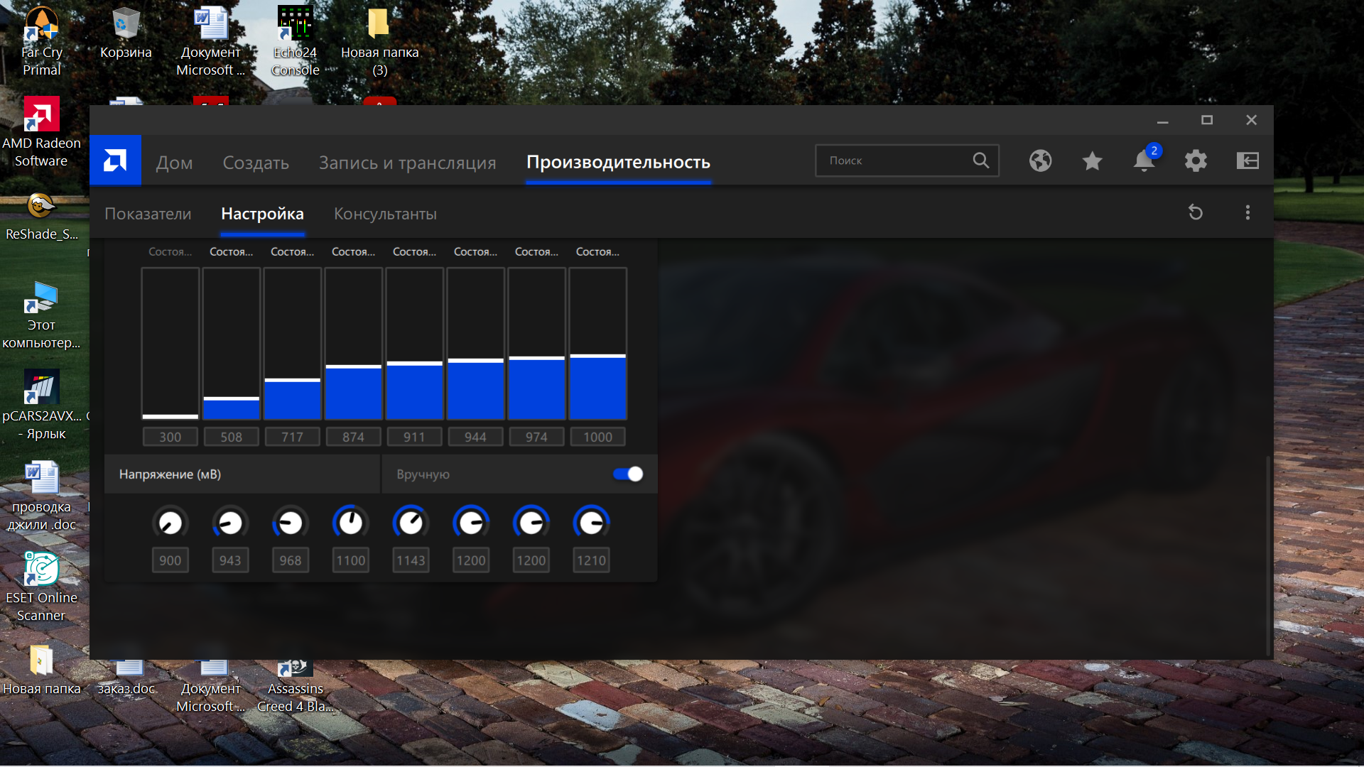

TweekTweek писал(а):
Само зависание выглядит как остановка картинки без артефактов, звук еще секунд 10-15 работает, а потом полная остановка и даже не реагирует на ребут
снижай напряжение максимальное по ядру в ватмане!! - три последних значения уменьшай примерно на 30 значений и посмотри как будет работать.Часто приходится снижать аж на минус 100 чтоб добится стабильности. Если даунвольт не прокатит, пробуй в купе, значит снижаешь и напругу и последние частоты цп на небольшие значение там 20-30 мгц. Делай в ватмане, бернер во время этого дела либо держи в стоке с включенной виртушкой, либо вообще выруби его. И блин не только последние значение меняй, а минимум 3, т.е ступенькой, если только одно последние поменяешь, то не сработает с большой долей вероятности.
esi maya22 + jvc ax511 + 100гдш16
Регистрация: 16.07.2020
Андервольт вешает еще быстрее, даже если сдвину на 5мгц и не трону напругу.
P.S. настройка частоты\напряжения уже не как на тех же rx580, сейчас идет кривая.
Понизив только частоту, упало и потребление карты со 100 ватт до 85
Регистрация: 09.09.2016
Откуда: Бухарецк
значит попробуй навали чуть и добавь вентиляторы, уже нет такого экрана что ниже?
Снимок экрана (1530).png [ 1.68 МБ | Просмотров: 3339 ]

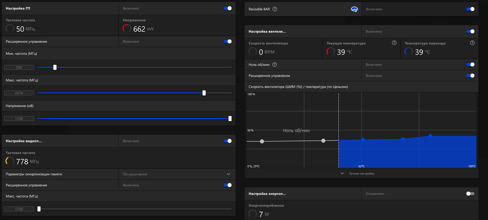

Вот сток
Добавлено спустя 1 минуту 18 секунд:
Частоту снижал до 2300, напруга сама понизилась, вертушки 80% ставил
Снимок экрана 2023-03-24 135533.png [ 141.32 КБ | Просмотров: 3305 ]
