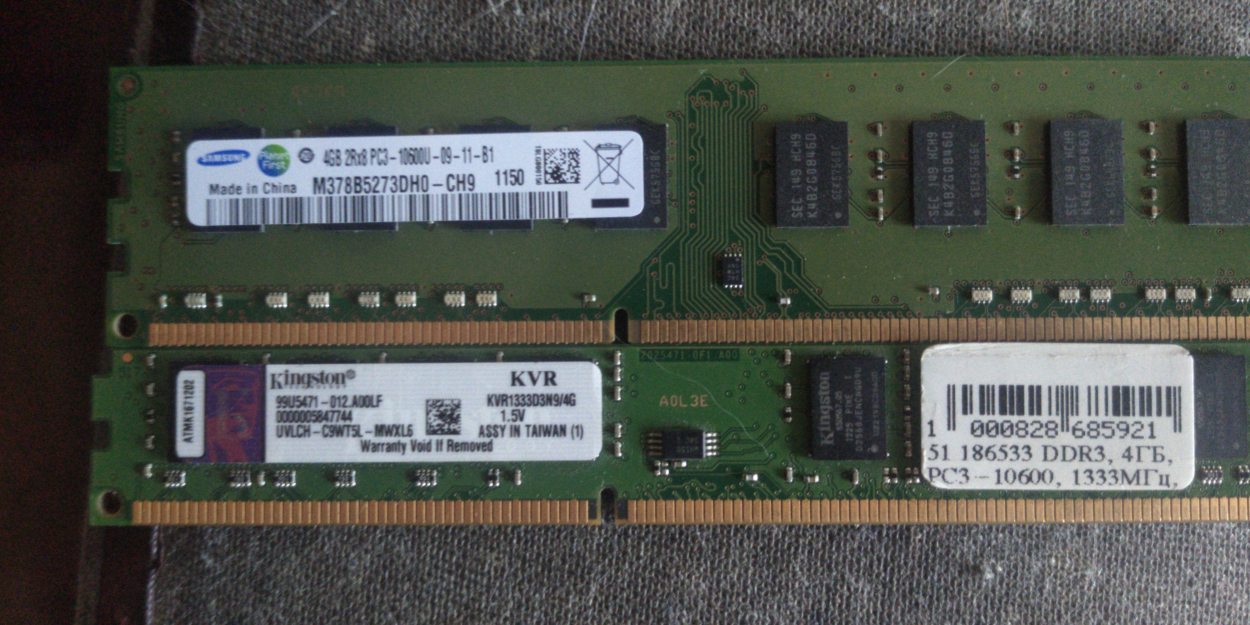

Добрый день. Имеется материнская плата asus p8h77-v le с установленными лет 7 назад двумя плажками ддр 3 по 4 Гб с частотой 1600. В Биосе определялись как 1333, но замечено не было. Пару дней назад были получены на руки ещё несколько плажек. Две Kingston и одна Самсунг. Фото плажек, полученных недавно, прилагаю. Они заявлены на 1333 и известно, что одна плажка Кингстон работала в паре с самсунгом на ура. Попробовал поставить пару новых плажек к уже имеющимся. Если ставим 4 плажки - черный экран, Биос не стартует. Ставим 3 - Биос видит только 8 из 12 гигов. Пробовал менять плажки местами по цветам, результата не добился. Перепрошил полностью Биос, вручную задал частоту 1333 вместо Авто, все без толку. Уже не знаю, как быть. В чем может крыться проблема и возможно ли ее решить без сервисного центра?

Проверь по одной планке в разные слоты вставлять, проц вытащить протереть площадки на нем, и вставить обратно.

Попробовать каждую планку в каждый слот?
Добавлено спустя 23 минуты 55 секунд:
Путем экспериментов выявлена, что один Кингстон не запускается в первом слоте, другой запускается в первом слоте и в паре со старой плажкой, в паре со старой и с самсунгом в третьем не стартует, сам Самсунг в первом слоте запускается
Добавлено спустя 13 минут 41 секунду:
Кингстон старая старая пусто
Кингстон старая пусто старая
Кингстон пусто старая пусто
Кингстон пусто пусто старая
В этих комбинациях не запускается
Добавлено спустя 4 минуты 8 секунд:
Старая Кингстон пусто пусто также не стартует
