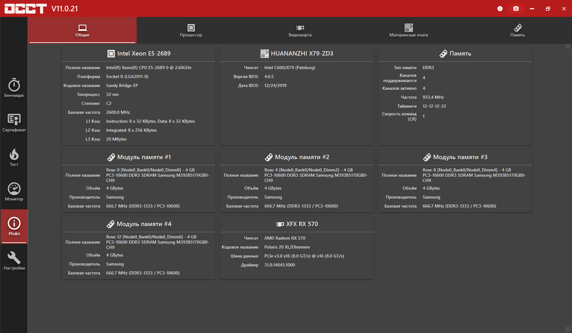

*Мой сет-ап на скриншоте 3.

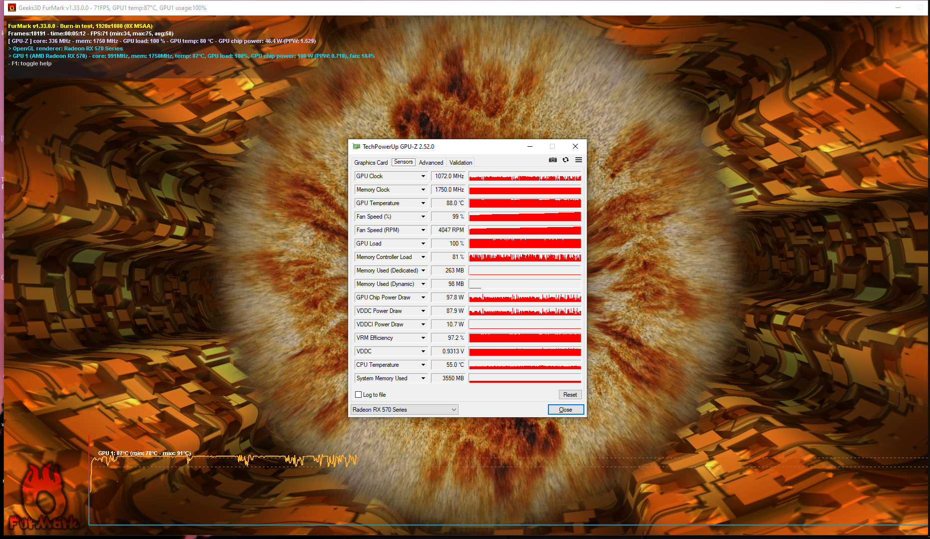

На скриншоте 1 - видно как скачет мощность видеокарты, ее стабильная частота должна быть 1286Гц, она при всех тестах начинает с 1050Гц и потом резко туда-сюда скачет от 600Гц до 900Гц. Температура соответственно также хаотично меняется, что можно наблюдать в тесте FurMark.

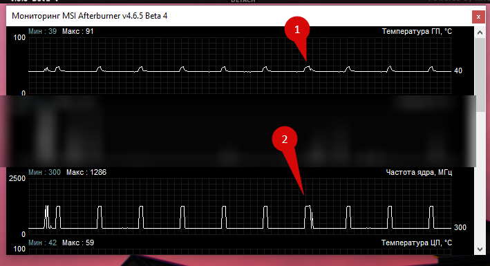

На скриншоте 2 - видеокарта в простое. Какие-то непонятные резкие скачки частот до 1286Гц (температура при этом тоже скачет на +5-10градусов) на секунды 3 и возврат в исходное, и так по кругу.

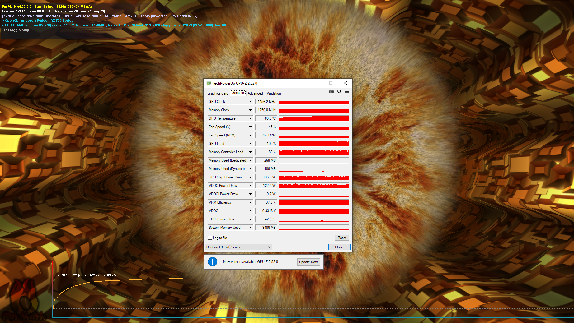

Проблема решилась полным обслуживанием видеокарты в домашних условиях. Температуры и частоты вернулись в норму!
1. Почистил всю плату бензином-калошой.
2. Заменил термопрокладку на цепях питания VRM: марка Pro Legend 1.5mm
3. Заменил термопасту на DeepCool Z3 4.5 Вт/мК
Результат налицо, господа, обслуживайте свои видяхи с любовью!
1_1.png [ 2.88 МБ | Просмотров: 1921 ]
