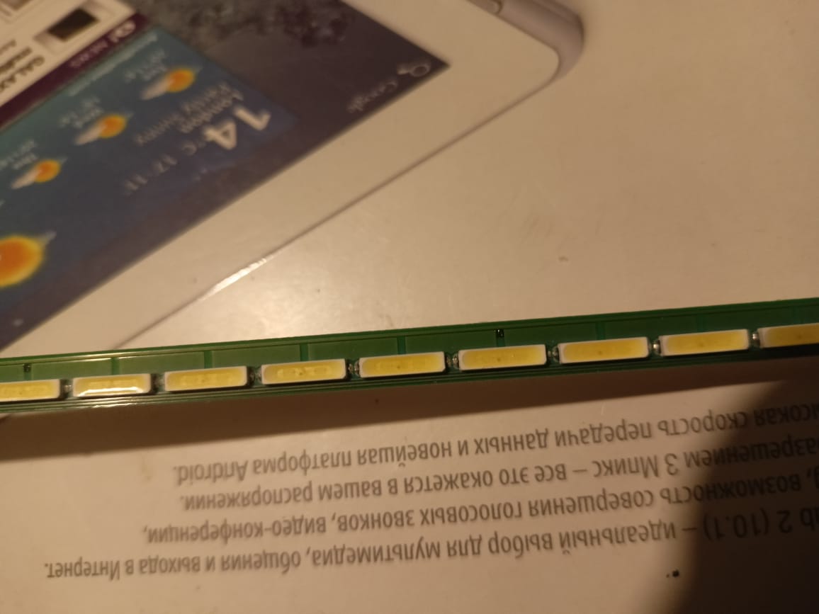

Ответа не дождался. Разобрал матрицу, проверил светодиоды.. от мультиметра все горят, а вот когда проверял пачками по 4шт, много диодов не горело. Что смущает, у всех 72шт имеется черная точка характерная для неисправных диодов... если это так, получается что драйвер паленый???
Регистрация: 16.11.2007
Откуда: Крым, Земля!
Фото: 4
скорее линейка "дохлая". Если точка чёрная - это "подгар" вокруг чипов. И то, что много не горит говорит о том, что много светодиодов имеют бОльший ток "работы" и в общей куче они требуют намного бОльший ток - драйвер тупо не вывозит.

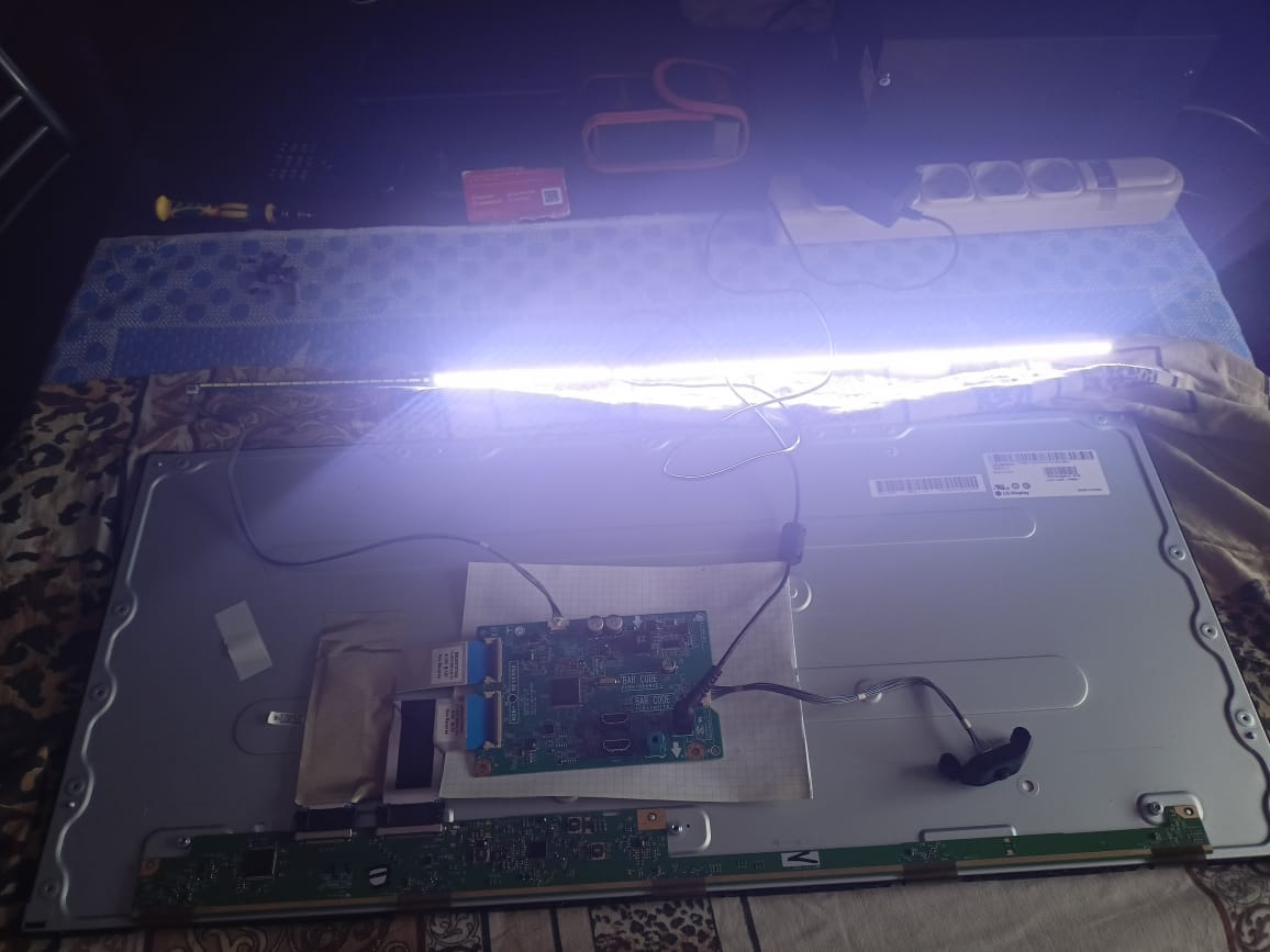

Регистрация: 19.03.2015
Megagad писал(а):
измеряли с подключёнными линейкой и матрицей?
Привет. проверял плату с подсветкой, к матрице не подключал.. спасибо за совет, подключил к матрице и заработало.. Теперь я 100% уверен что дело в линейке лед.. как бы ее теперь купить.. на озоне нет, на али только один продавец кто ее продает, но хз новая ли она. Светодиоды бы перепаял все, но не могу найти их в продаже. на озоне нашел похожие, а он их по 200р за шт продает... бу может взять?
Марица LM290WW2-SSC1 , линейка лед называется 290ww2 rev 0.4
WhatsApp Image 2024-02-10 at 10.15.16.jpeg [ 67.73 КБ | Просмотров: 3815 ]
Фото: 4
А вот тут как раз "бабушка надвое сказала" - судя по фото один канал не пашет(один из 4-х)! А вот дальше надо понять - не выдаёт драйвер, или "обрыв" в самой линейке? Судя по количеству не горящих - там 4 канала по 18 диодов(если на всей линейке 72). Итого - на канал должно "приходить" минимум 54в. Стоит замерить на "горящих" - сколько там напряжение и замерять сколько на негоряшей.
Да, не забывайте только, что микросхема "рулит" минусом, общий там плюс. Тоесть на планке один общий ПЛЮС и четыре минуса под каждый канал драйвера.
Привет. светодиоды дохлые, я их перепаял, теперь все загораются, но быстро уходят в защиту, видать параметры не те которые впаял.
