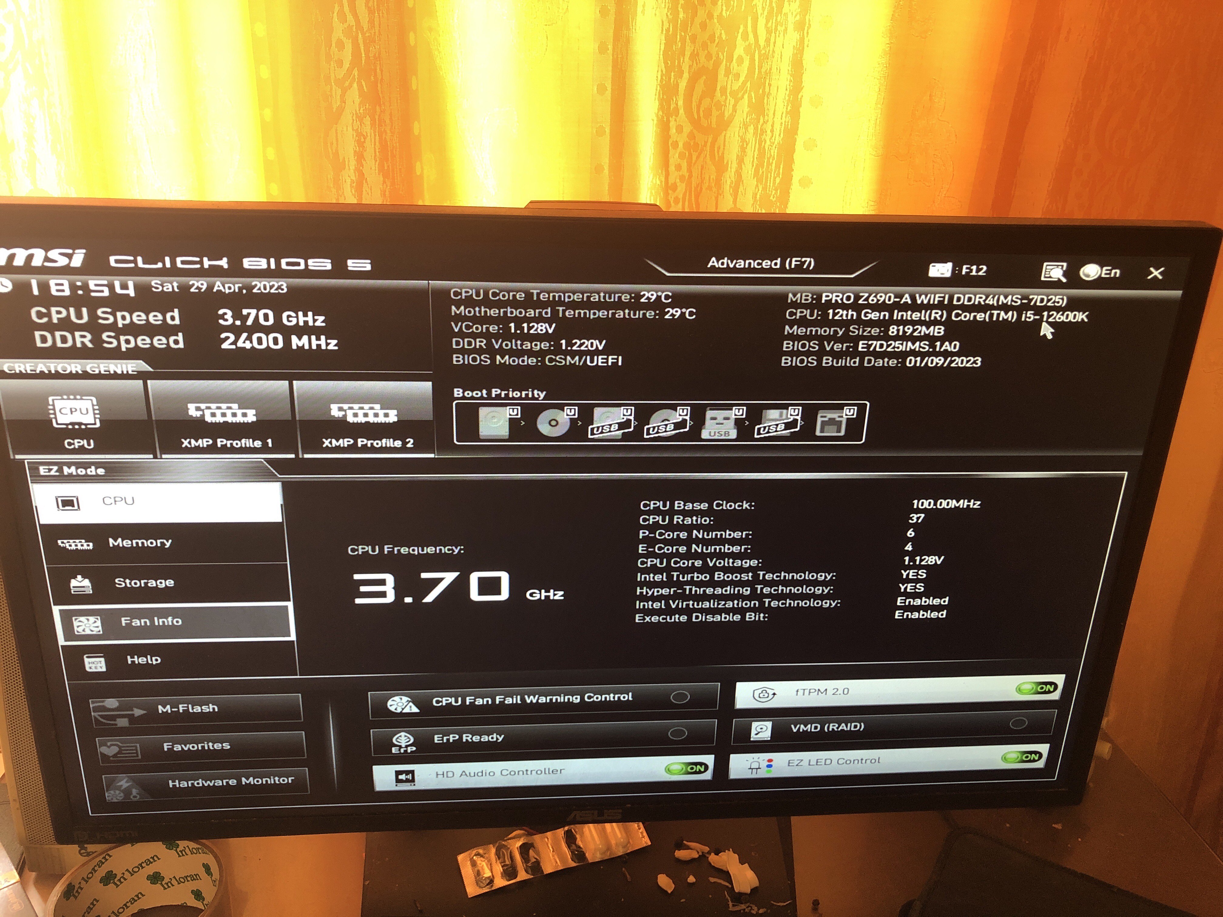

Вроде пошла жизнь. Отключил все сата и видеокарту - запустился, подключил видео - всё равно запустился, сейчас буду доподключать дальше.
Это биос у мси такой ? Из того, что на фотке - всё нормально ? )
И почему он дальше него не уходит никуда ? Т.к носитель нужно подключить ?
Почему размер памяти 8192, хотя подключены 2 планки во 2й и 4й слот ? И почему ддр 2400, а не 3600 или 3200 хотя бы без хмр профиля ?
Температура уж до 49 градусов дошла, это нормально ? Правда пока один радиатор без кулера.

Планки памяти перевтыкайте. Одна или мертвая или неплотно села. Частое явление при сборке компа. В целом все норм вроде. Диск подключайте и вперед. Частота норм. Это ее нативная частота.XMP профиль- это уже разгон. Даже при его активации не всегда память работает стабильно. Тогда ручками править.

Походу одна не до конца зашла, перевоткнул обе и всё нормально было, профиль с 3600 так же легко запустился, спасибо.
Добавлено спустя 1 час 30 минут 34 секунды:
Выключил, чтобы подключить кулер к радиатору, подключил, включаю комп, а он зависает на логотипа msi. Зашёл в биос, думаю, дай частоту с 3600 до 3200 понижу, сохранил, но он завис на перезагрузке и стала оранжевая лампа dram постоянно гореть, вытащил одну - запустился, вставил обратно - запустился и вроде работает. Почему так сложно всё в 2023.. ? :(
