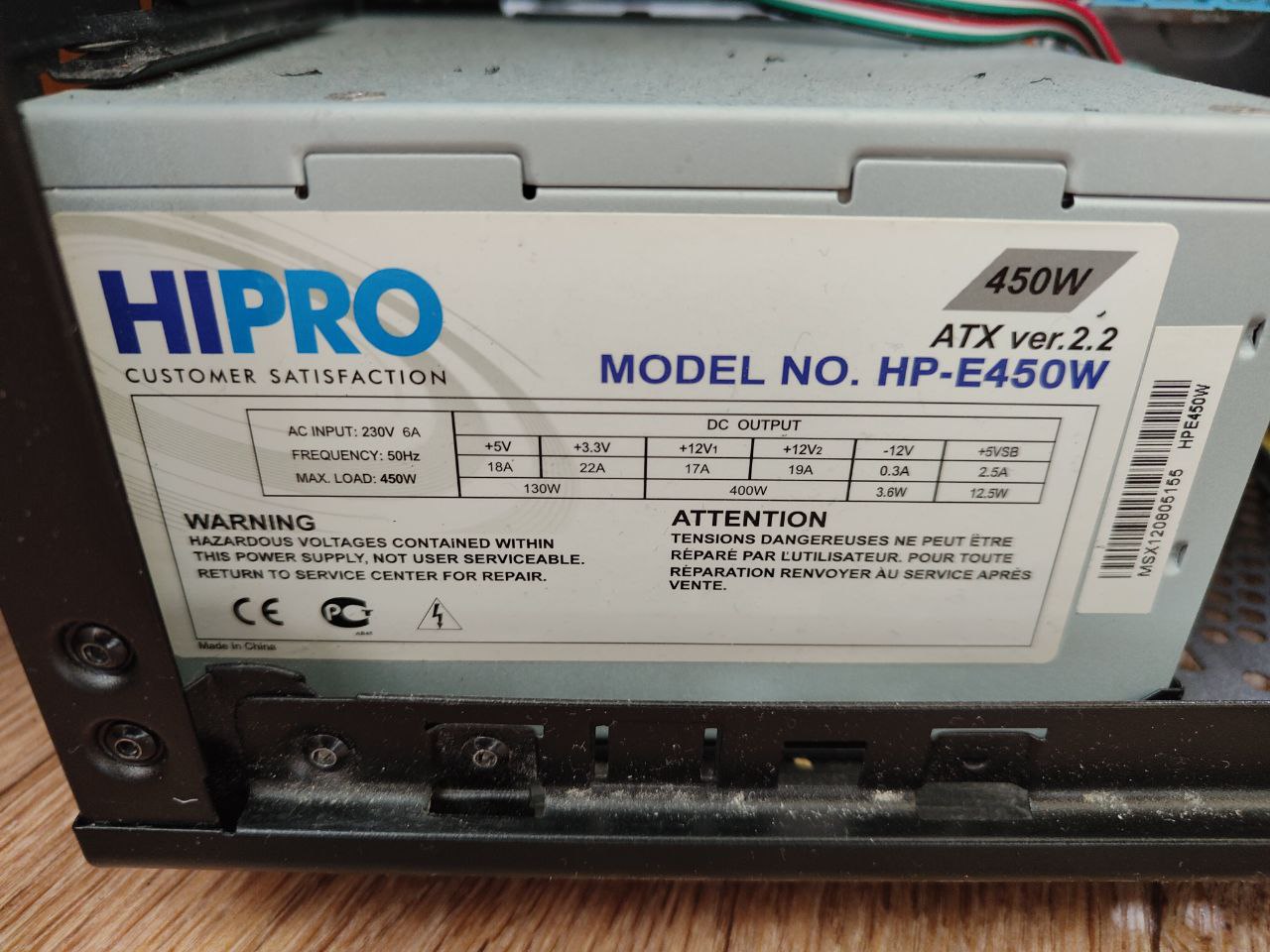

Старенький системник: Asus p7p55 lx, Core i3 540, AMD HD 7750, HIPRO HP-E450W, SSD, HDD, DVD+RW

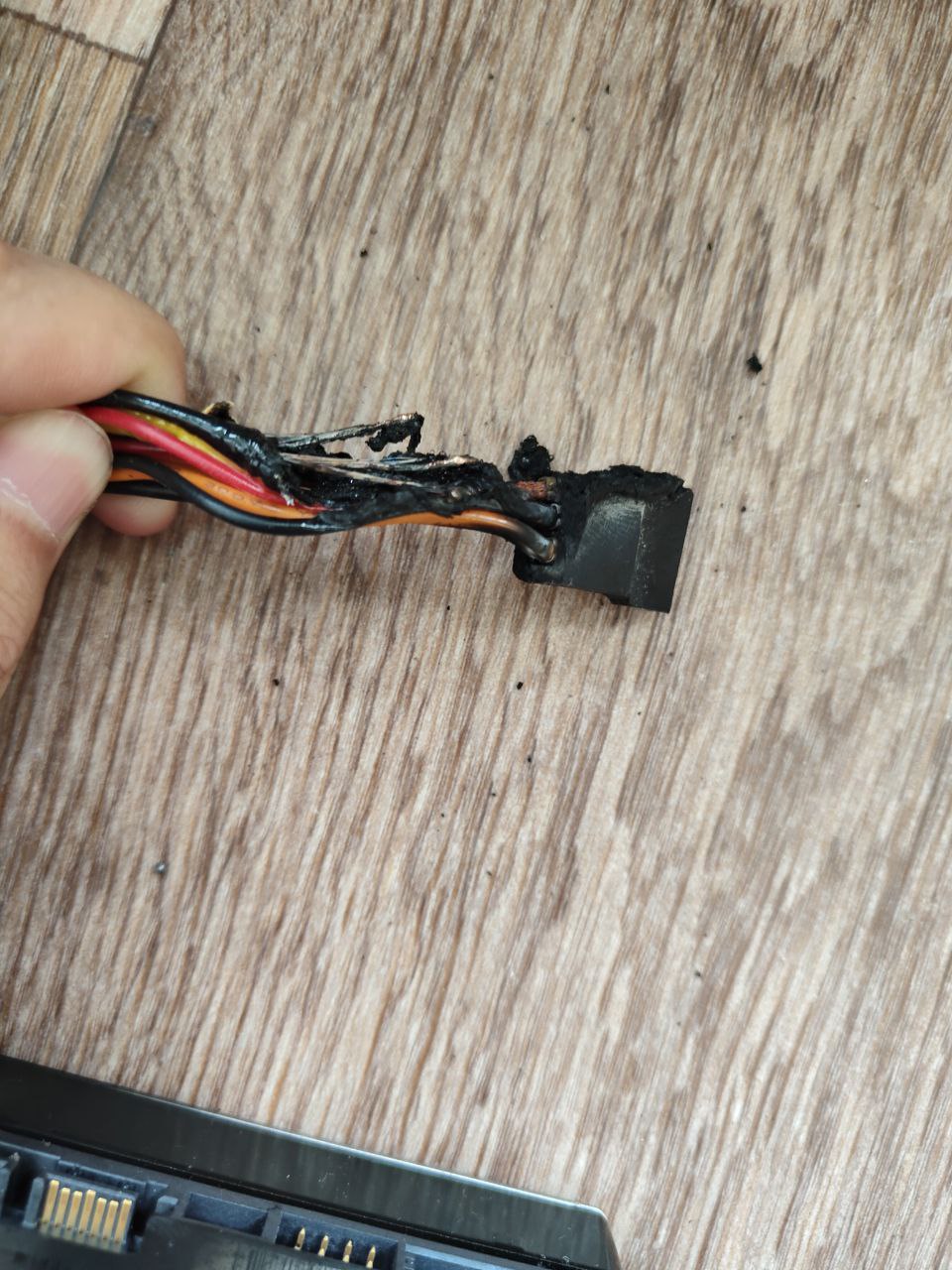

Слышу крик: папа, у меня компьютер горит. Понял что не шутка, вылетаю, комната в дыму, подбегаю, выдергиваю все вилки, заглядываю сверху через решетку: горит кабель питания HDD.
Опросил потерпевшего: услышал треск какой-то, не придал значения, думал дождь, потом дым повалил и он начал меня звать, параллельно по alt+f4 потушив игру и потом ПК. Он не завис, не залагал, просто выключил.

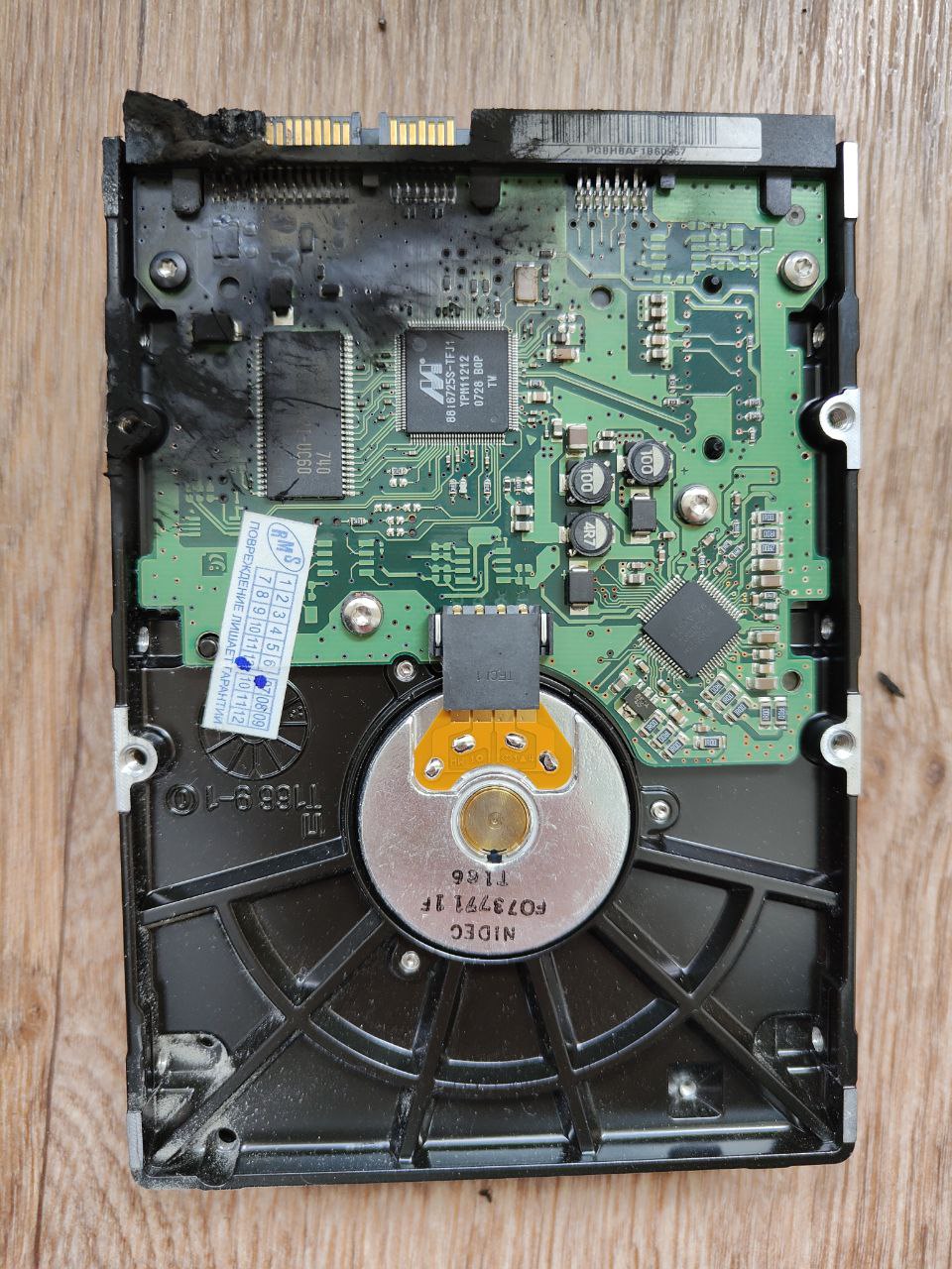

Осмотр: обугленный HDD, явно горел дольше чем я бежал. сгоревший коннектор и провода питания HDD. Кстати, жесткий диск от прошлых хозяев остался и на нем была старая система с мусором (на всякий случай, вдруг им что-то понадобится), короче не использовался совсем. Почему я его вообще не отключил...

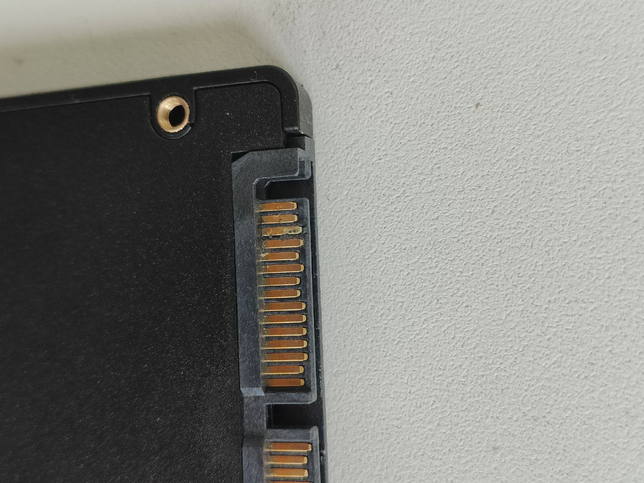

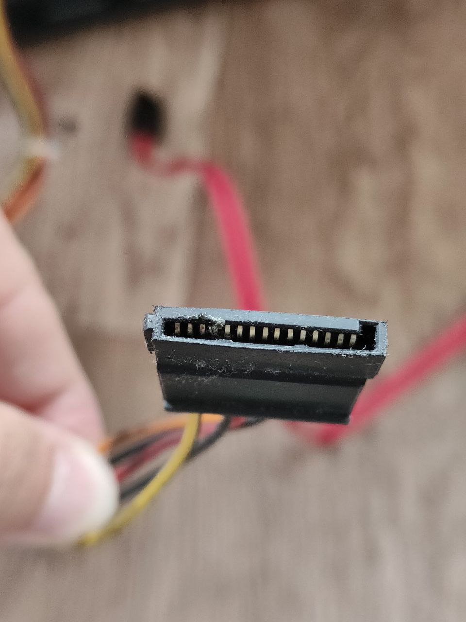

1. На коннекторах питания SSD и DVD+RW явно просматривается какой-то легкий след в районе пинов 12V линий. На HDD тоже с этого края полыхало. Могли ли они выжить? Не опасно ли их подключать например к другому ПК?

Дряхлый БП мог среагировать на помеху, возникшую из-за удара молнии где-то неподалёку. Остальная техника в доме свежее или питание в ней лучше. А вот гов***ый Hipro - не выдержал.

Я эти БП покупал, и в целом для дешевых БП они не самые плохие (уровень тех же FSP PNR), производитель этих БП, если я не ошибаюсь, chicony, старый и довольно известный производитель, их БП часто вместе с ноутбуками идут.
Мне кажется, изначальная причина здесь не в БП, а в перепаде напряжения в сети.

Возрастной БП бюджетного класса. Неизвестно что уже там внутри с элементной базой. Не отрабатывает/отфильтровывает полноценно помеху по сети (может, там и вообще был скачок в пределах допустимого по современному ГОСТу (~210-250 В), например, из-за отключения/переключения какой-то подстанции с нагрузкой, но дряхлому БП хватило и этого). Прилетает на всю внутрянку. Старый HDD не выдерживает и на нём происходит пробой. Защита в БП это не замечает. Начинает гореть. БП, судя по описанию, продолжает работать дальше.
Или же КЗ произошёл в HDD сам по себе, без прилётов извне.
В любом случае: защита БП не отработала. На фото - голые жилы. Т.е. КЗ был точно. Но при этом - компьютер продолжал работать и его выключили принудительно.
Одно это уже говорит, что БП пора менять, даже если он жив - от греха подальше. А если бы загорелось в тот момент, когда все, например, сидели бы на кухне и обедали? Выбрасывать. И даже не пытаться его "пробовать" на другой/новой системе. Пусть даже и обнаружится, что "вроде работает". На выброс.
Кстати, ещё вот что: автор пишет, что некие следы есть и у оптического привода, и у SSD. На фото SSD следы явно около +12 В. Но это больше похоже на механическое повреждение. Либо когда-то раньше при сборке или транспортировке, либо провода из-за КЗ и/или огня пошли в нагрев, а он уже по жилам передался на разъём.
Могу заметить, что 2.5" SSD, за исключением отдельных моделей топового уровня с серверными корнями (Intel 730, например, что к ситуации автора темы явно не подходит - судя по корпусу на фото, SSD больше похоже из бюджетников, вполне возможно, что даже что-то на Marvell 88NV1120 - корпус характерен), напряжение +12 не используется, его даже можно и не подключать, а питание берётся от +5 В.
Думается, шансы, что SSD выжил, очень велики.
Насчёт привода - думаю, тоже жив.

Здесь имеет место сильно возрастной БП изначально бюджетного класса. Автор говорит о одиннадцати годах работы. Да и серийник начинается на "1208***", а производители нередко так обозначают дату производства. Если это 12 год, 8 неделя, т.е. конец февраля 2012 года - 11.5 лет.
При 380 в розетке системники иногда выгорают практически целиком. Невзирая на варисторы, импульсные схемы, гальванические развязки и прочее. Теорию-то я и сам знаю: не должно. Но на практике - случается.
Хотя я сам склоняюсь к варианту, что изначально поплохело именно HDD. А всё остальное - следствие несрабатывания защиты в БП. Пусть даже изначально ТКЗ мог быть недостаточен для срабатывания, однако, судя по фото, затем пошло гореть уже так, что должно было начисто перемкнуть.
