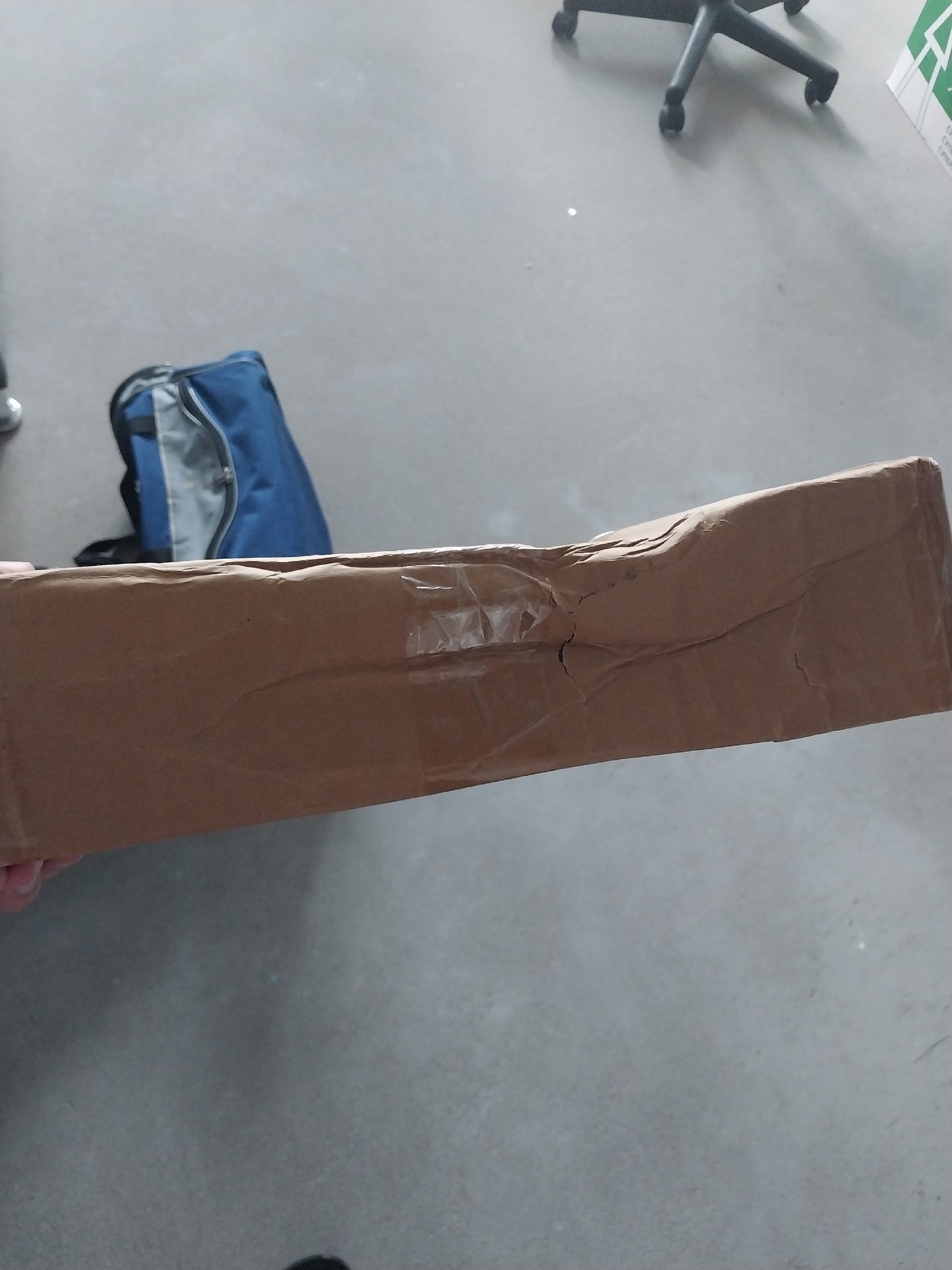

Процессор пока не пришел и нет возможности протестить сегодня.

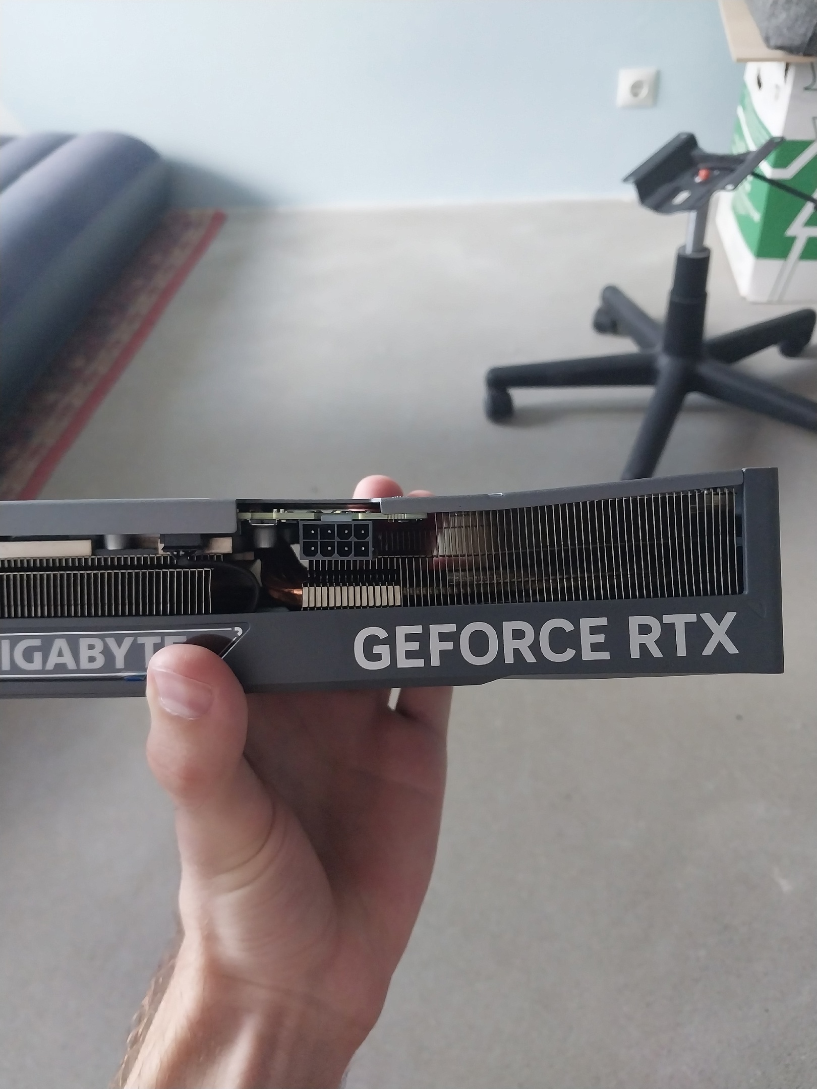

Я не знаю задет ли текстолит, но фотографию приложу
Вернуть эту будет дорого с почтой, да и чтобы купить новую придется доплатить 20к. Таких денег нет
Взята на озон

SkullSkif писал(а):
Взята на озон
Возврат на озоне бесплатный. Особенно если доставщик накосячил.
Чисто по фото - плата не повреждена, а погнуто в районе теплотрубок и свободной части. Но в любом случае включать не стоит без разборки и осмотра платы под микроскопом. Тем более не надо разбирать, а вернуть селлеру, на лицо нарушение условий транспортировки.
То есть у материнских плат никаких гарантированных защитных механизмов? Жалко будет если погнут чисто радиатор, а проверить страшно
Редко на каких платах я видел предохранители.
В данном случае можно только посоветовать прозвонить на карте линию +12В и +3.3 и на свой страх и риск ее после этого включать.

SkullSkif тут такое дело, если есть какие либо мех. повреждения или отлетевший смд, где-нибудь застрявший то при попытке запуска может питание пробить на всякие шимки и ни дай б-г на гпу/память.
ремонт будет стоить в разы больше, чем пару раз (условно) тыкнуть паяльником.
в общем карту к нормальному ремонтнику, который сможет и под микроскопом посмотреть и питалово подать с лабораторника.

Упаковка странная вообще или фото такое. Хорошо бы увидеть коробку без картона и как там карта лежала. По фото карты видно что бекплейн защитил плату но сам погнулся. Если вернуть никак и на авито продавать не вариант, можно снять бекплейн и осмотреть. Потом воткнуть в старую материнку и запустить на ней. По виду нагрузка пришлась на край платы в районе разъема питания. Может чего и отвалилось, но мне кажется 90% что все норм.

но деньги то уплочены за прямую карту, а не за погнутую, так что если есть РЕАЛЬНАЯ, гарантированная, возможность замены, то лучше заменить
в остальном тратить время и нервы по вкусу
не знаю что за модель, какое у неё строение. не слежу за новой техникой, но похоже что текстолит вообще не задет...
тогда можно не парится и втыкать
а потом если будет время, можно будет разобрать и выпрямить раму и охлад при желании, но смысла мало
или поставить другой охлад на те же 20 тыс и она вообще будет как новая с конвеера, да ещё температуры ниже

Карта рефаб скорее, франкенштейн из разных запчастей и с майнинга. Даже видео попадалось разбора таких карт. И тоже гнутые. Блогер их кстати запускал и работали. Но внутри на псб все криво-косо, термухи съехавшие, на чипе шлепок, как -будто смачто плюнули.С рефабами в плане сборки часто не заморачиваются. Это тот случай, когда за гипер дешевизной не стоит гнаться. Впрочем в вашем случае налицо нерадивые доставщики. Я б бомбил Озон жалобами.
