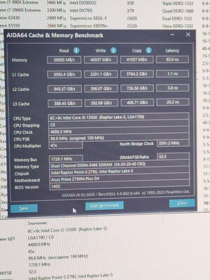

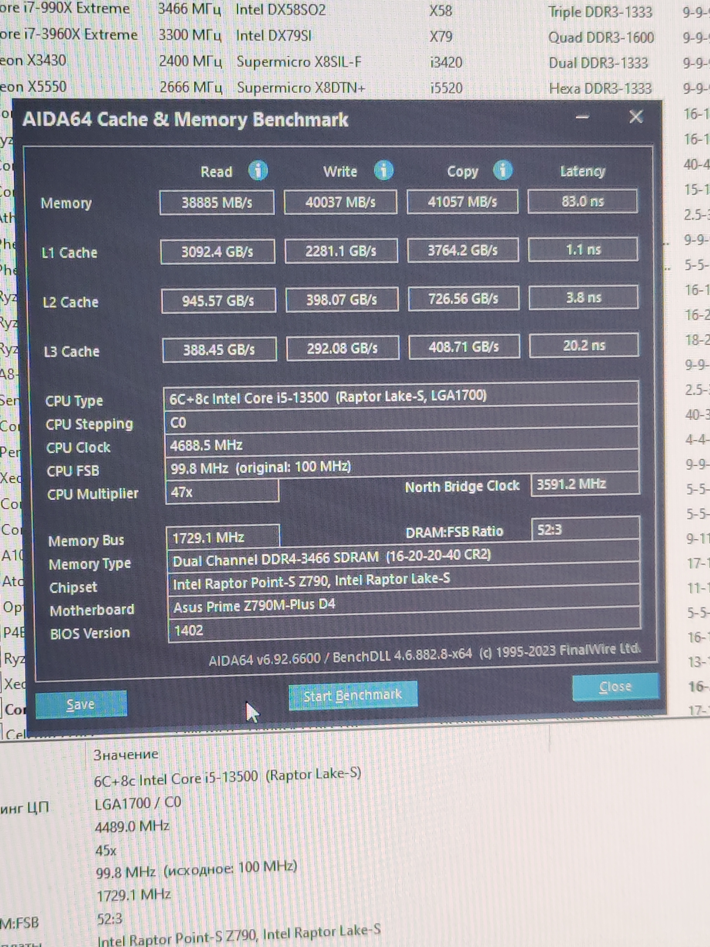

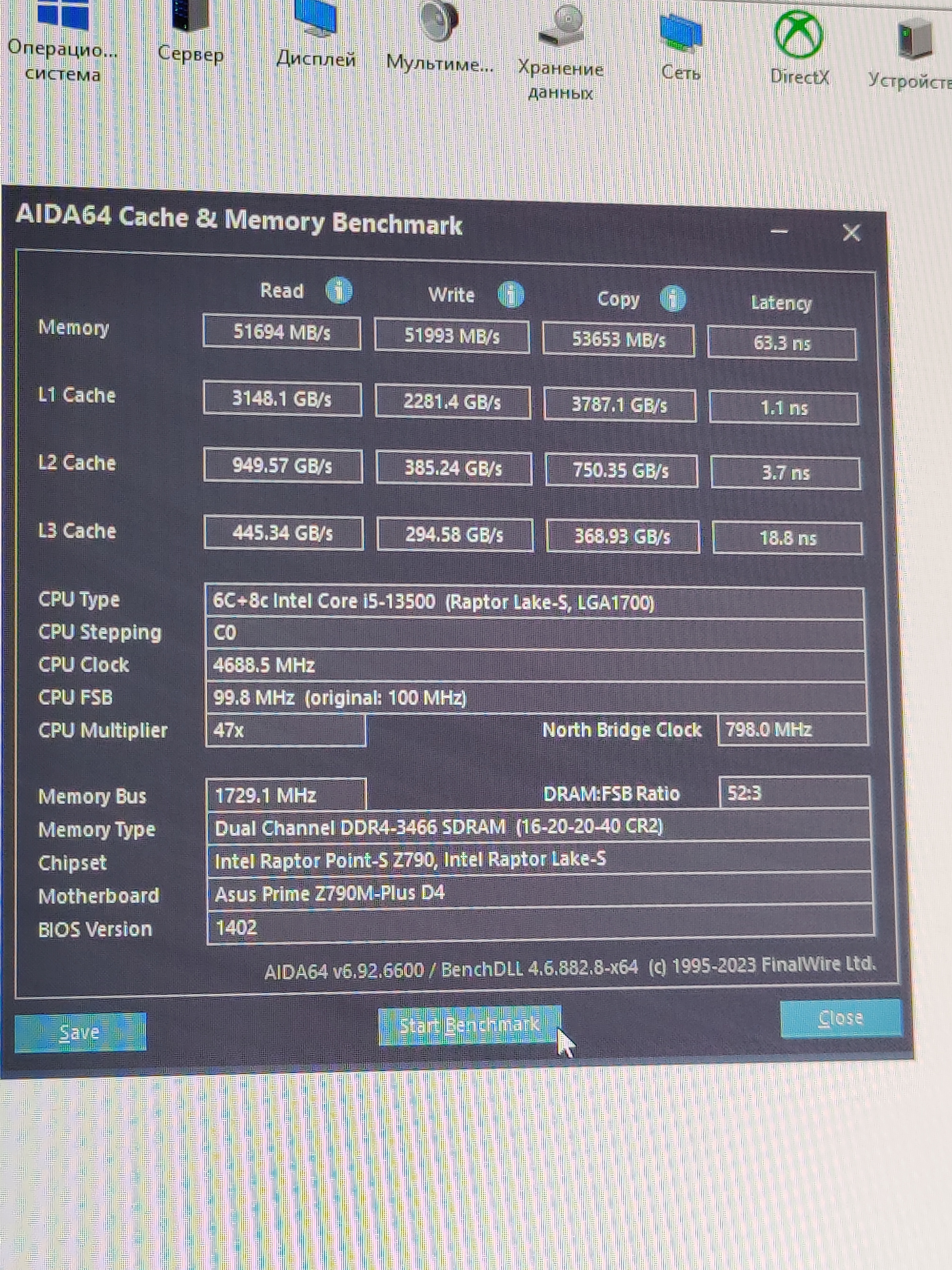

А по поводу того какие скорости должны быть на хмр 3600 то там должно быть и бывает иногда после очередной перезагрузки компа чуть больше 50на чтение запись и копир. И латенси ниже 60 но не больше. 80нс это когда уже что то не так. Прилагаю два скрина при удачной и не удачной загрузке компа, а биосе вообще ничего не трогал просто перезагрузил комп. И "удачная" загрузка происходит крайне редко.
