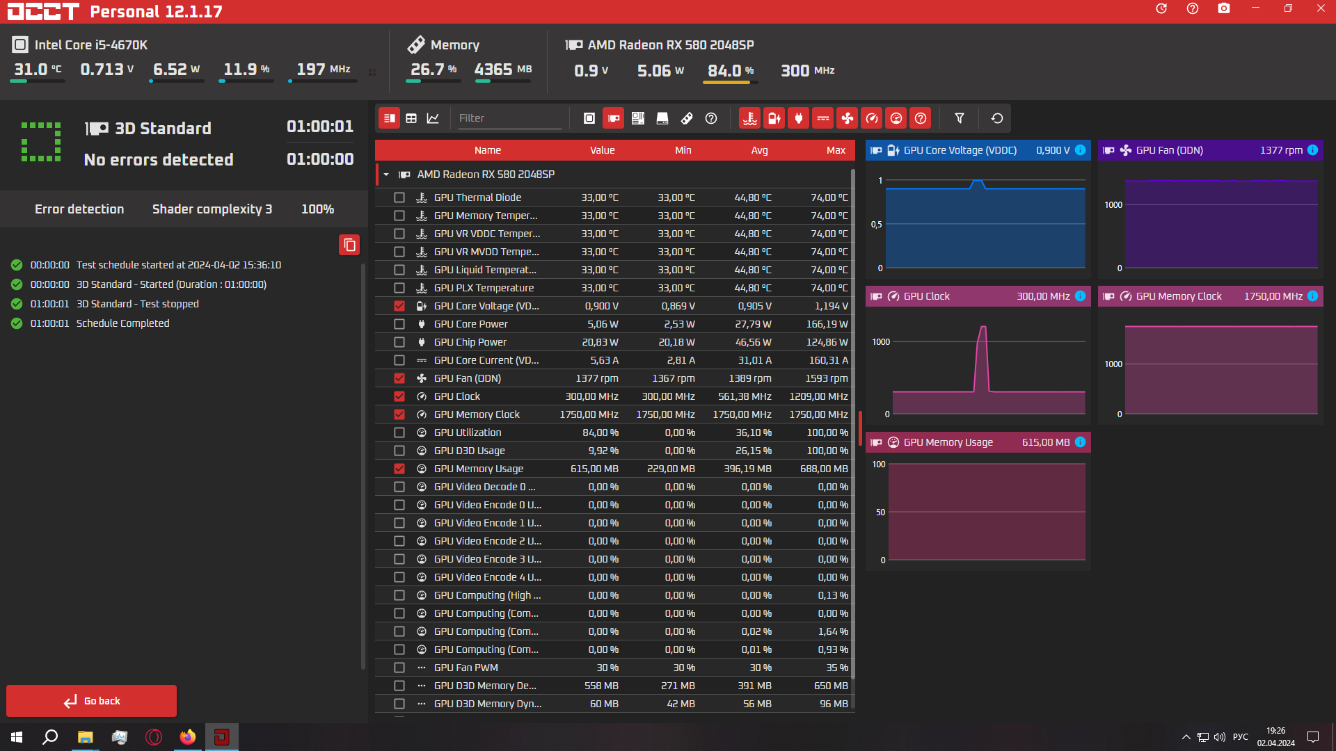

Быстренько разъясню за китайские RX580 2048SP. На Али есть они же за 3000 рублей, рефабы из подвалов, такие как раз и работают от недели до полугода, а есть те же рефабы, но с проверенными чипами и собранные именитыми Китайскими компаниями для внутреннего рынка. Вот как раз такой экземпляр я себе и заказал за почти 8к рублей в своё время... Пока что работает без малейших нареканий с Декабря прошлого года. И как раз и для вас и для собственного интереса погонял час её в OCCT в тесте Standart, выше 74 градусов не поднималась, могу скинуть пруф.
Комментарий к файлу: Решил не дожидаться разрешения :)
Test GPU.png [ 213.65 КБ | Просмотров: 7250 ]
Регистрация: 06.03.2017
ZISS93 писал(а):
Ну вот сейчас на стоковую систему решил поиграть в игру которая вылетала со 100% вероятностью(Правда не особо долго, но все же), и не вылетело, а вот где вероятность реально 100% так в OCCT Linpack причем 30 секунд достаточно!
Ну на чем быстрее, на том и тестить. Потом для подстраховки можно что угодно гонять.
ZISS93 писал(а):
Windows 10 Pro
winver показывает версию. Внезапную перезагрузку может дать и софтверная проблема.
Лучше бы модель указали или ссылку на неё.
