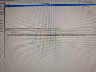

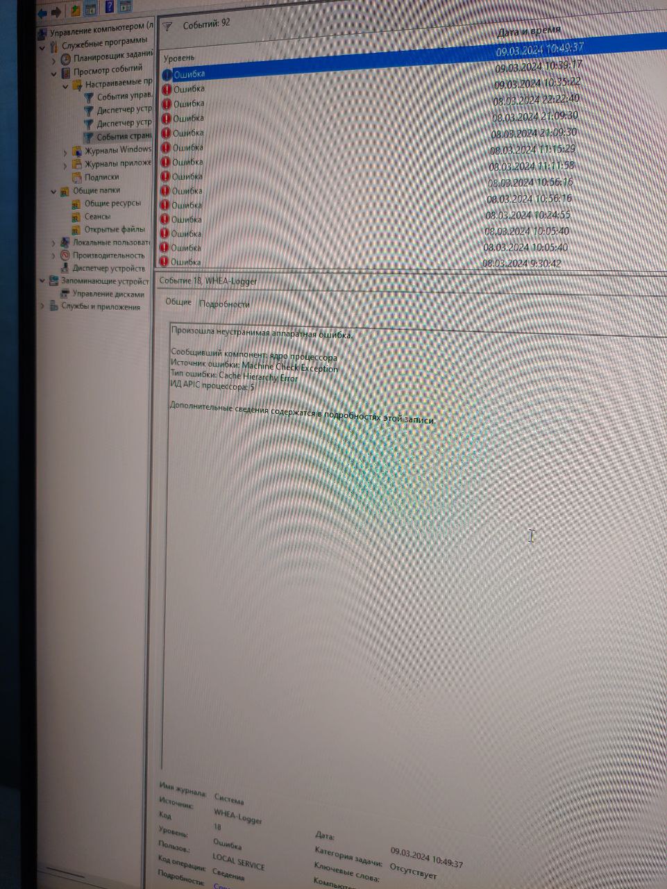

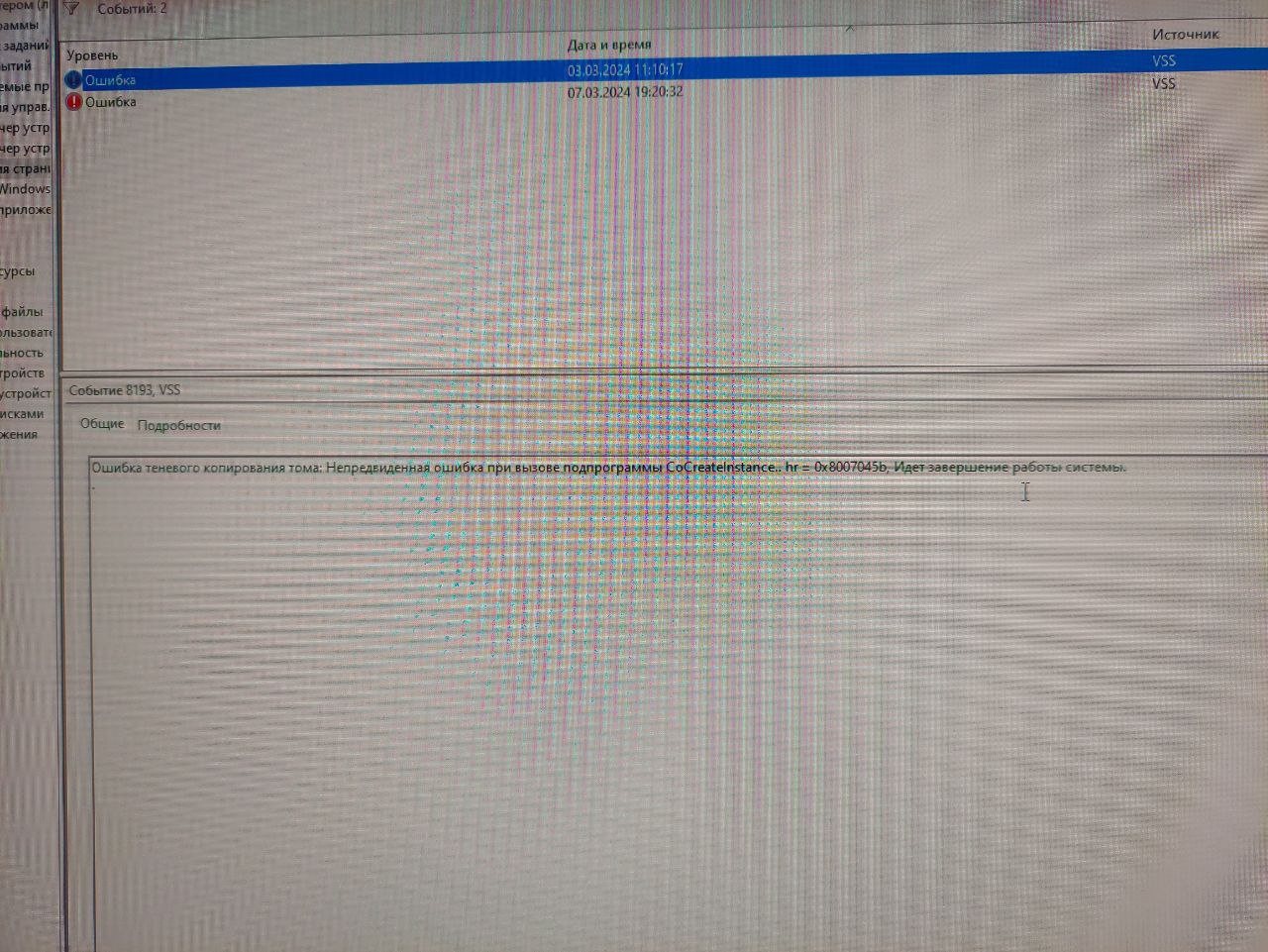

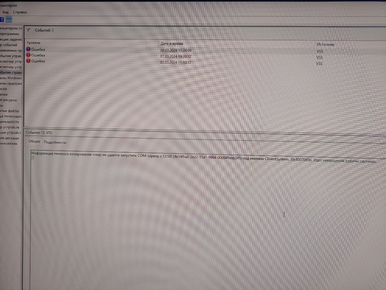

ego0550 писал(а):
В журнале windows какие-то ошибки есть?
Есть что-то, но они нормально не гуглятся
photo_2024-04-13_15-49-23.jpg [ 211.49 КБ | Просмотров: 4721 ]
photo_2024-04-13_15-49-22.jpg [ 249.21 КБ | Просмотров: 4721 ]
photo_2024-04-13_15-49-20.jpg [ 229.64 КБ | Просмотров: 4721 ]
Регистрация: 31.12.2010
Ну как минимум событие 18 говорит о неисправности процессора. Может быть нестабильный разгон, оффсет курвы и т.п.
Если и после сброса биоса такое - возможно на самом деле неисправность процессора.
А может быть проблема в очередном патче windows.
