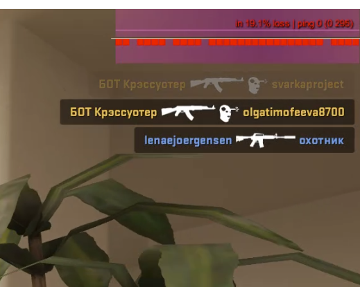

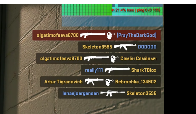

Главная проблема - он теряет пакеты. Все онлайн игры вылетают или работают с лютой задержкой
Это работает на совершенно всех играх, даже Steam запускается долго, присоединяется к сети. При этом сама скорость соединения высокая, как и должна быть.

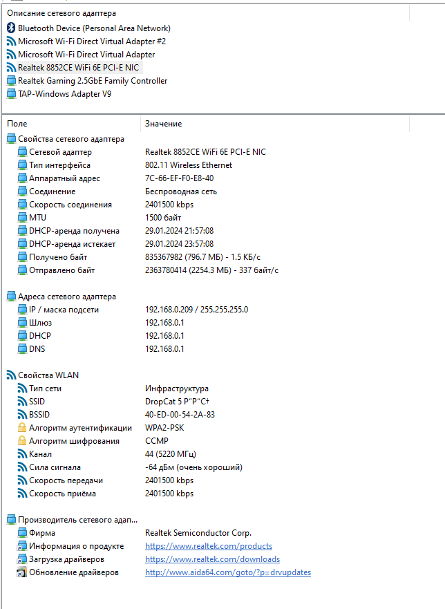

1) что за роутер : Wi-Fi роутер TP-Link Archer AX80
2) что за дом. П-30 — серия панельных жилых домов из изолированных блок-секций, разработанная проектным институтом МНИИТЭП. Данная серия в основном возводилась в Москве; реже встречается и в других городах России. Проект П-30 был разработан в начале 1970-х годов и с отдельными модификациями строился до 2005 года[1].
3) Расстояние 8 метров. 2 стены.
4) Подключение по 6ггц.

WiFi адаптер - отдельная PCI-E плата формата М2 воткнутая в разъем где-то под декоративной крышкой возле задней панели, выкинуть её нафиг и поставить нормальную от Intel, с ними почти никогда проблем нет, а Realtek и MTK(также идут под маркой AMD) - очень как повезёт.

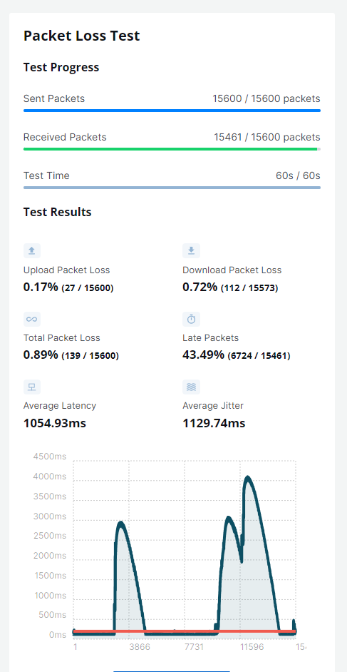

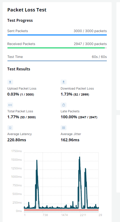

Тесты провел, вот тут результаты - https://www.waveform.com/tools/bufferbl ... 869bb3f96b , https://www.waveform.com/tools/bufferbl ... af461ec5df . Чем дальше, тем хуже )
на что мне стоит обратить внимание?
Там задержка огромная , но я даже когда купил себе WiFi модуль и подрубил к USB , то результат был одинаковый.
Все логично, хотя модуль я менял.
Но вот вопрос - а почему у меня он также не работает нормально, при подключении внешних WiFi модулей?
Я не понимаю, НУ БРЕДДДД
