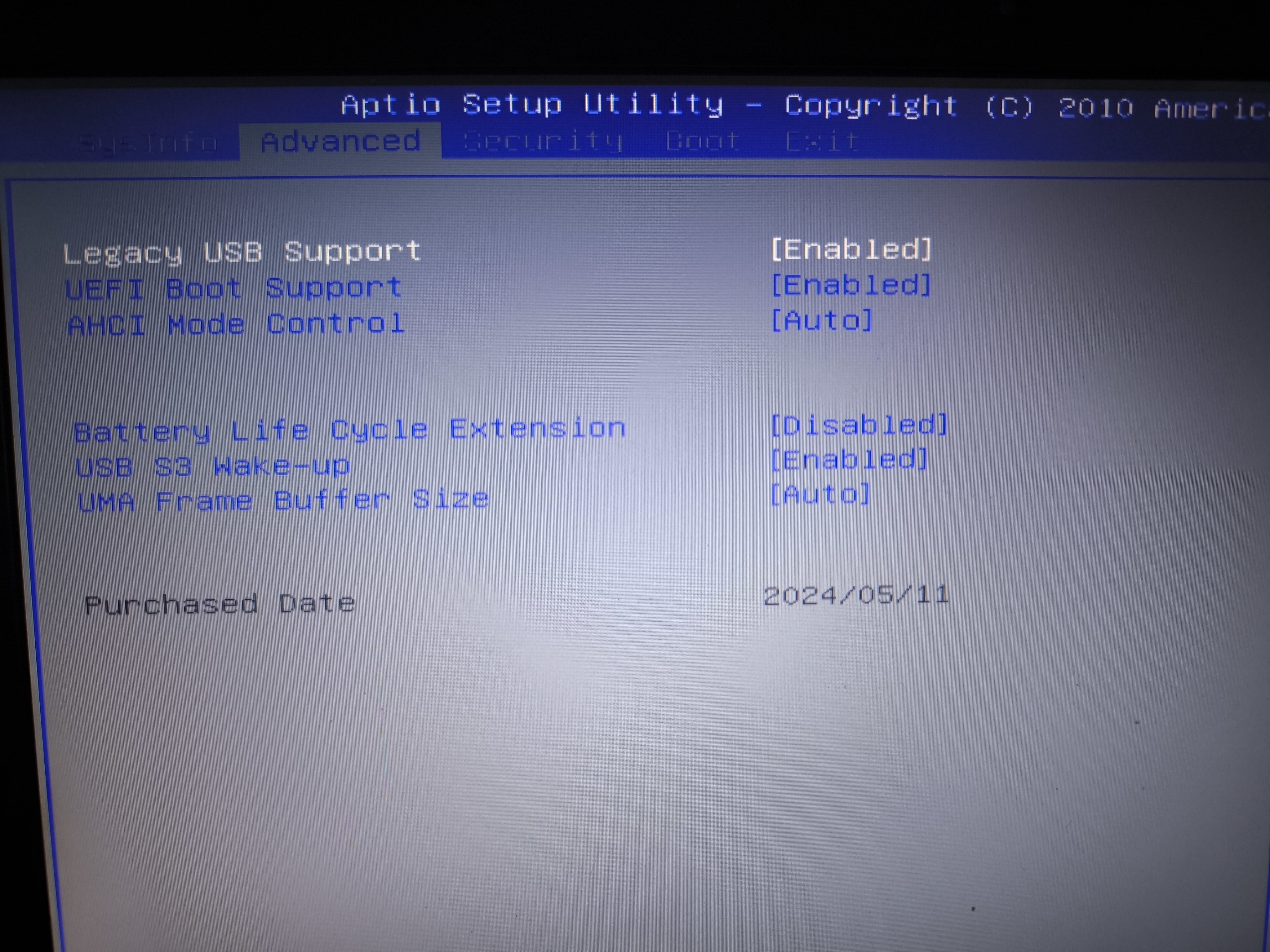

Регистрация: 27.03.2024
HskR писал(а):
Не в том смысле что тест памяти обязательно сделать. Это простой способ проверить загрузку.
Sakred666 писал(а):
Записывал флешки с загрузочной ОС и софтом, но ноут не видит не одну флешку, не с загрузочной флешкой не с установочной флешкой.
Убедись что дело не в настройке CSM
Все что есть в настройках
IMG_20240513_205010.jpg [ 3.32 МБ | Просмотров: 1986 ]
