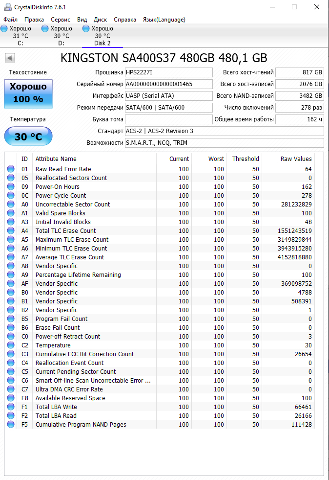

SSD диск KINGSTON SA400S37 480GB
Общее время работы 162 часа.
Стоял в ноутбуке. Использовался очень редко как транспорт для музыкальных файлов.

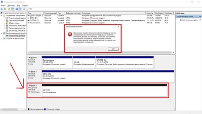

При очередном включении ноутбук написал "No Bootable Device"
В БИОС ноутбука SSD то появляется то исчезает.
На нём была установлена Windows 10 на GPT раздел.
Смарт прилагаю вложением.

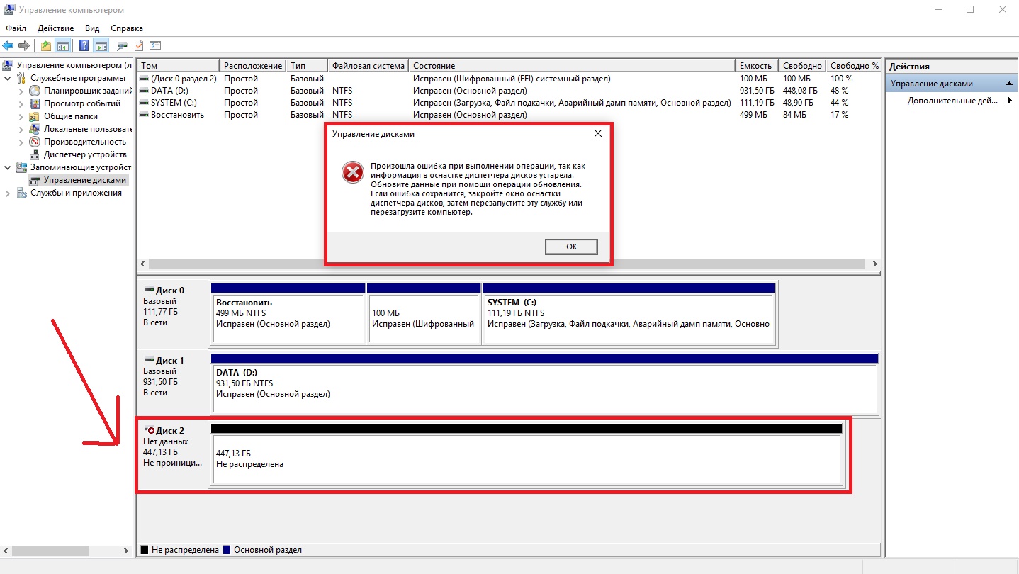

Подключил SSD к компьютеру.
Пробовал в Диспетчере дисков инициализировать его.
Диск не инициализируется ни как MBR , ни как GPT.
Вложение прилагаю.
Подскажите что можно сделать, какими программами его оживить.

Дополнение:
Подключил SSD напрямую к материнской плате, дал питание от Блока Питания.
С этим SSD компьютер включался долго, я думал он завис.
Это из-за SSD этого.
В БИОС диск определяется. В биосе есть функция Erase, она может SSD диски форматировать прям из БИОС.
Запустил, не смог отформатировать, написал Failed!
Комментарий к файлу: Ошибка при инициализации SSD
Ошибка при инициализации SSD.jpg [ 262.28 КБ | Просмотров: 15602 ]
Комментарий к файлу: SMART
SSD диск KINGSTON SA400S37 480GB.jpg [ 555.83 КБ | Просмотров: 15602 ]

Vadim++ писал(а):
Букву сменить тоже не даёт?
нет даже меню где выбрать букву.
Открыл диск сейчас програмкой DMDE - DM Disk Editor and Data Recovery Software
Раздел видит, все данные на месте. Даже восстановить можно , я уже проверил.
Но в проводнике диск не виден все равно.

SubL0ck писал(а):
Нужна инициализация, видимо - Управление компьютером - Управление дисками. Далее действовать по гайдам.
выше скрин смотрите. НЕ делается ИНИЦИАЛИЗАЦИЯ
