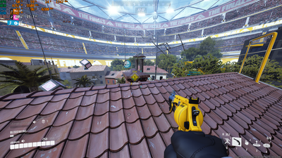

Комментарий к файлу: вот такие пики появляются периодично
The Finals Screenshot 2024.06.22 - 14.22.10.56.png [ 2.22 МБ | Просмотров: 3216 ]

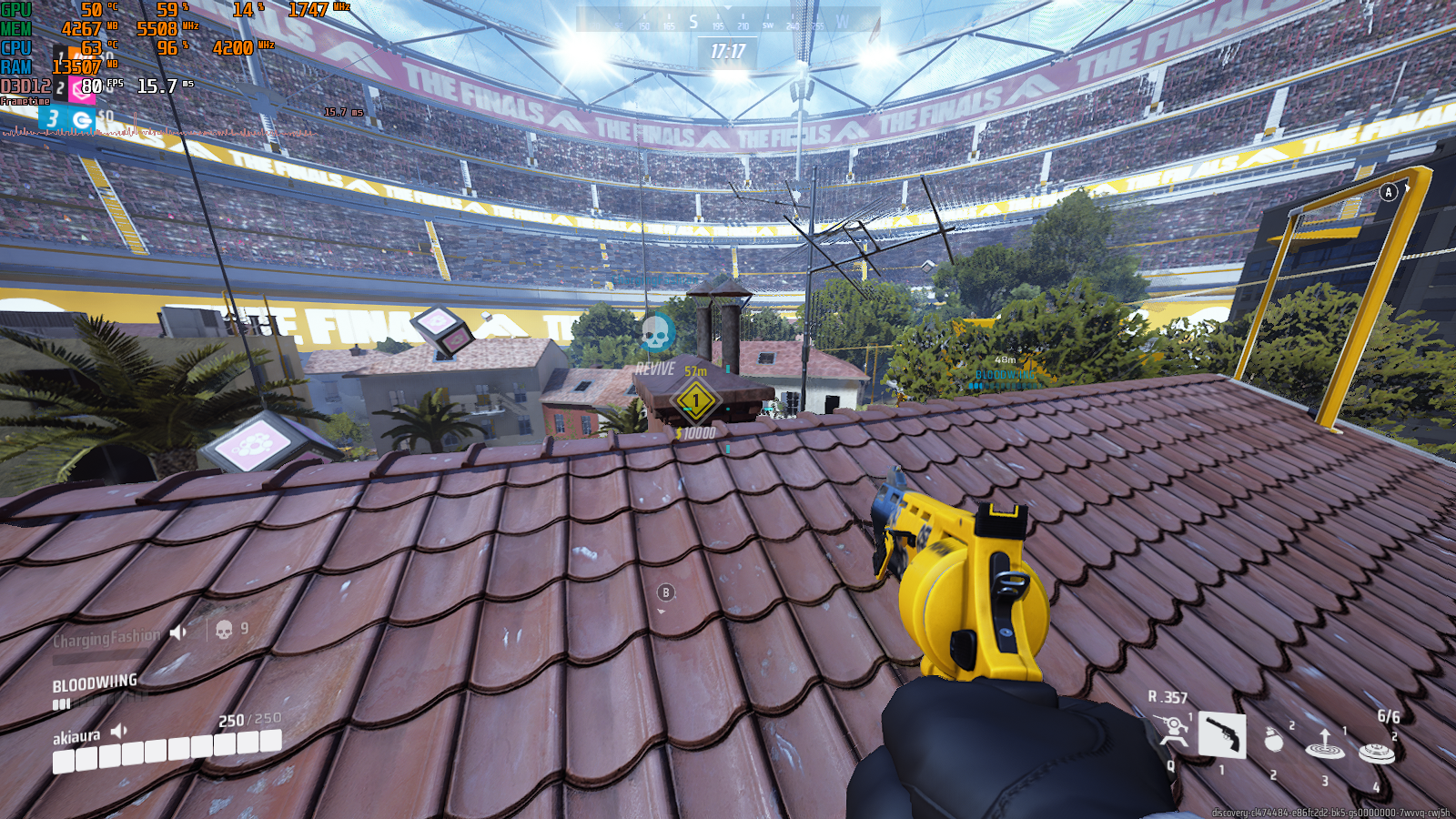

Комментарий к файлу: видно пику точенную
The Finals Screenshot 2024.06.22 - 14.21.10.88.png [ 3.53 МБ | Просмотров: 3216 ]

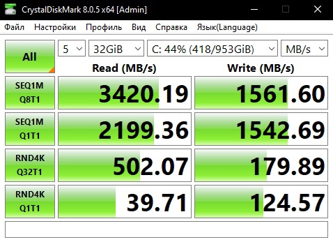

Комментарий к файлу: прогон ссд м2 в кристал диск
TRiQWlEApWg.jpg [ 89.14 КБ | Просмотров: 3216 ]
