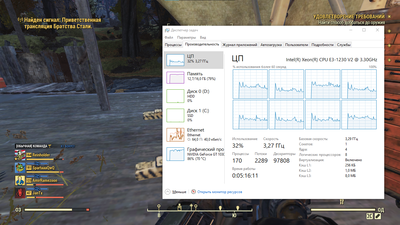

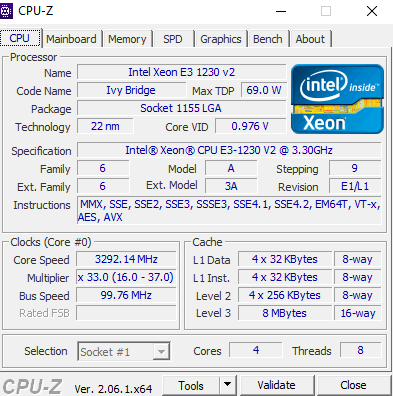

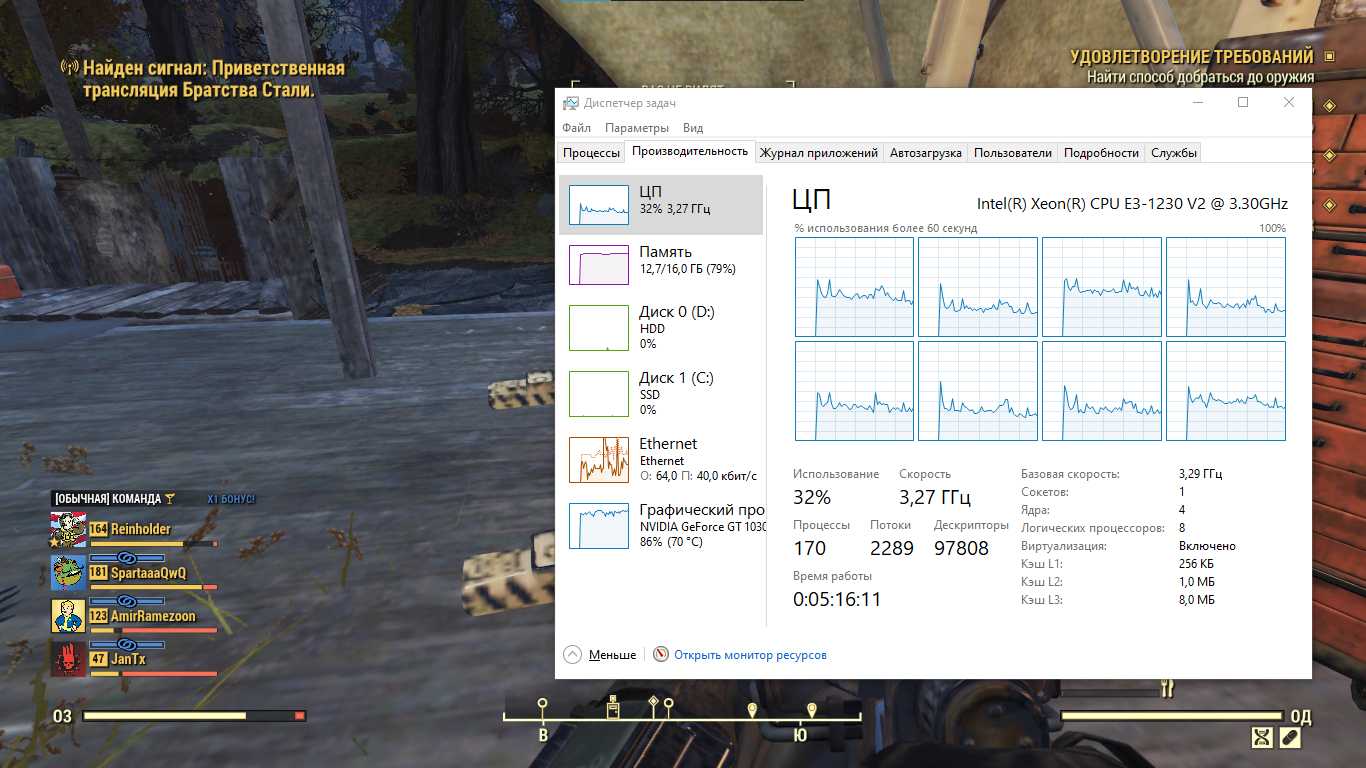

В играх проц почему-то работает на частоте 3300мгц, а не 3700, как у него по макс множителю стоит.
Например Fallout 76, проц не заружен до конца и множитель у него максимальный не стоит. В биосе ограничений по множителю нет.
В чем может быть проблема?
1.png [ 1.15 МБ | Просмотров: 2756 ]
2.png [ 25.39 КБ | Просмотров: 2756 ]
3.png [ 14.28 КБ | Просмотров: 2756 ]

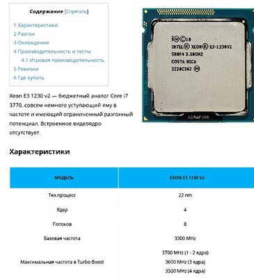

А проблемы и нет. Базовый множитель - 33, то есть на 3300 тебе и гарантировали, 37 - турбобуст множитель при одном активном ядре, при четырех активных максимум - 35, при соблюдении ограничений по температуре и потребляемой мощности, а также лимитов по току.
Так как у тебя ОЕМ ПК, лимиты все, почти наверняка, в матплате зашиты в соответствии со спецификациями Интел, это в розничных решениях они зачастую завышены и позволяют использовать максимальные доступные множители практически всегда, ты же самое большое что можешь сделать - улучшить охлаждение, но и тут никаких гарантий, скорее всего буст до 35х будет кратковременным.

в диспетчере мелким написана базовая частота, большим средняя частота всех ядер в момент измерения. нормальным мониторингом чекай, например hwinfo в фоне

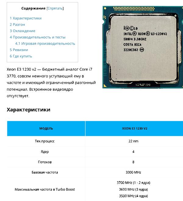

SmaSheR, с турбобустом не всё так просто.
Безымянный 1.jpg [ 52.71 КБ | Просмотров: 1930 ]

3.7Ghz у тебя и не будет, частота по всем ядрам должна быть 3.5ГГц (судя по картинке выше), возмжно, там мат.плата такое днище, что она по VRM тупо не тянет этот проц.
