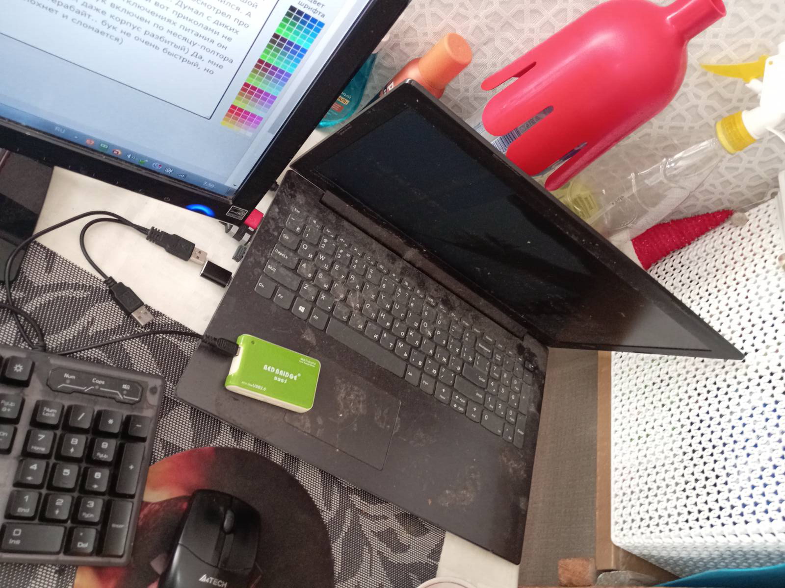

Всем добрейшего! С осени 2017-го года использую ноутбук Lenovo IdeaPad 320-15IKB в качестве основного рабочего. С тех пор в нём умерли клавиатура, картридер и экран :) Но мне как раз удобней использовать полноразмерную usb клавиатуру + внешний большой монитор, так что ничего страшного. Но вот вчера случилась очередная незадача. На даче вылетели пробки..и ноутбук отключился. А включать его проблематично, т к внешний монитор загорается уже только на стадии входа в Виндовс, и всяко бывает) Посмотрел про батарею - износ 25%. До 22730mWh уверенно заряжается. Дёрнул из розетки - снова сразу выкл. Я к чему спрашиваю. Думал с "Диких ягод" заказать экран+клавиатуру, дабы аппарат был чуть дружелюбней, да и не слишком это дорого. Но с такими вот приколами не знаю, надо ли. У SSD здоровье 1% уже который год. Понимаю, что всё это цифры, но читал, что при таких отключениях питания он может вылететь. Часто делаю резервные копии инфы, но тем не менее. И, стоит отметить, иногда этот бук включен по месяцу-полтора подряд) Поэтому, если проблема уже в линии питания, то я с ним ничего делать не буду больше. Там даже корпус разбитый) Да, мне удобно,я вставил доп планку памяти (до 8 гиг довёл), вставил в пустой слот от сидюка винт на терабайт.. бук не очень быстрый, но мне хватает. Однако полезешь чинить, время/деньги вкинешь, а он ещё и окончательно заглохнет и сломается)
изображение_viber_2024-08-04_07-54-19-213.jpg [ 465.37 КБ | Просмотров: 2154 ]
Добавлено спустя 1 час 47 минут 4 секунды:
Я просто впервые встречаю, чтобы при батарее с небольшой деградацией (согласно AIDA) бук при потере сигнала из розетки вырубался сразу и намертво) Но вообще с осени 2017-го он пашет редко когда выключаясь, так что мало ли.
