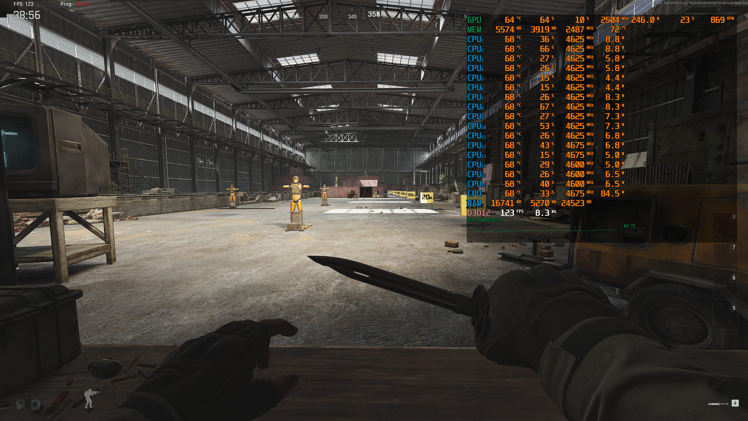

Комментарий к файлу: Arena Breakout Infinite
Untitled.png [ 7.04 МБ | Просмотров: 4835 ]

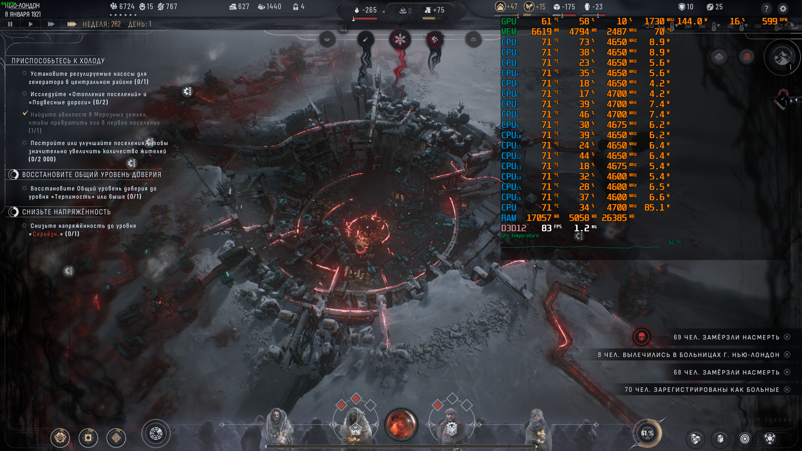

Комментарий к файлу: Frostpunk 2
fp2.png [ 6.93 МБ | Просмотров: 4835 ]

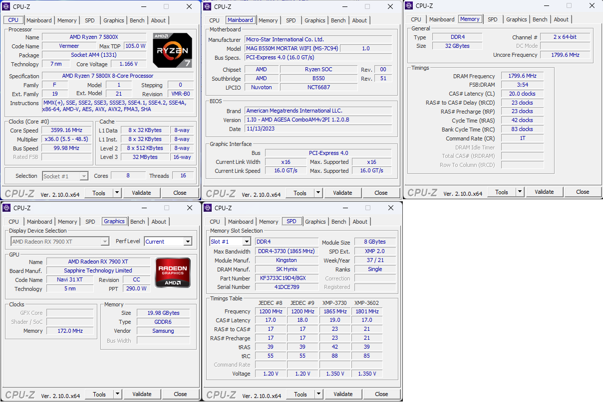

Комментарий к файлу: cpuz
cpuz.png [ 117.67 КБ | Просмотров: 4835 ]

leshashtamp писал(а):
память, но смог запустить ее в ХМР и в нужных частотах
Где же вы видели XMP на 3600 с такими конскими таймингами? Это не в ХМР, это кое как само в авто включилось.

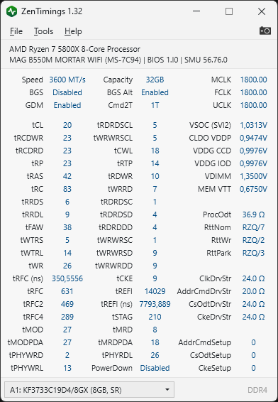

Добавлено спустя 2 минуты 23 секунды:
С горем по полам смог уговорить память работать на частоте 3600 (вместо 3733 заявленной) и что бы MCLK = FCLK = UCLK = 1800, иначе не заводится
zentimings.png [ 35.94 КБ | Просмотров: 4807 ]
Не исключено, пробовать в ручную разгонять без xmp ?
Попробовать скинуть биос в авто, для начала.

Не знаю как в Arena Breakout, но в Frostpunk 2 80фпс и 4090 в 2к выдаёт

leshashtamp у вас на первом скрине частота GPU ~2500, а на втором ~1700. Есть у меня подозрение, что NVMe диск и слот PCI-e что то не поделили. Есть простой SATA-диск? Желательно SSD, но можно и HDD, чтоб 7200 об\сек был. Туда систему и игрулю каку-нить впендюрить и посмотреть.

проц не вывозит видюшку, скачаю фростпунк попробую на своем компе посмотреть сколько фпс будет.

скачал фростпунк, фпс на ультрах в 2к 70 кадров. видюха загружена на 100%

leshashtamp В общем я скачал и потестил эту игру Arena Breakout на своём ПК. И вывод типичный для многих сетевых игр, у неё похоже графический движок привязан к сетевому движку. Поэтому кол-во кадров не повышается выше определённого. К тому же эта игра еще находится в раннем доступе и будет оптимизироваться в дальнейшем.
Когда включил на 4К мониторе, то загрузка видео карты почти 100%. А когда переключил на FHD монитор то загрузка сразу упала примерно до 70%, при этом фпс вырос совсем на чуток.
Верхний скриншот в 4К, нижний в FHD
