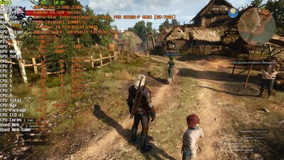

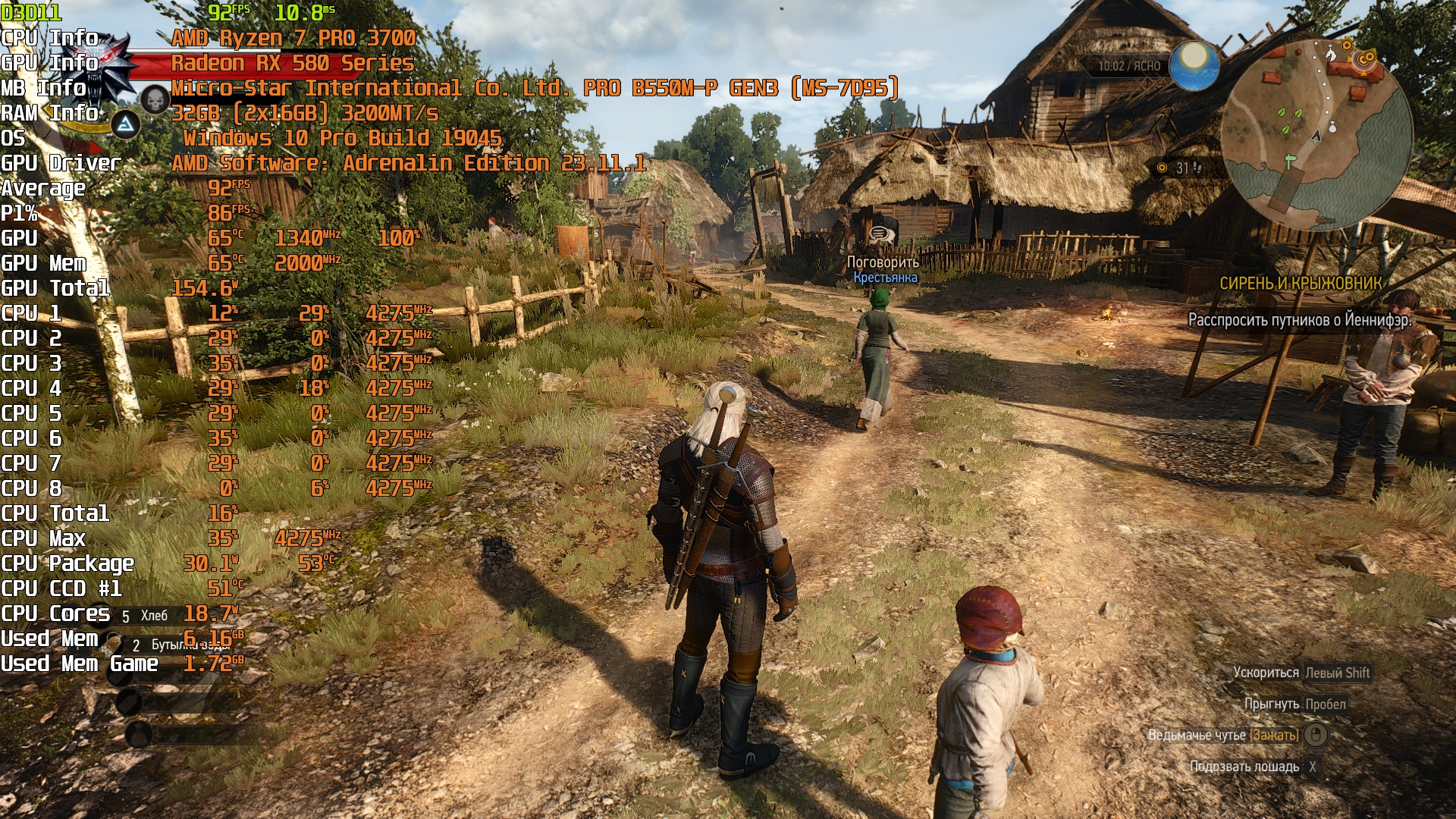

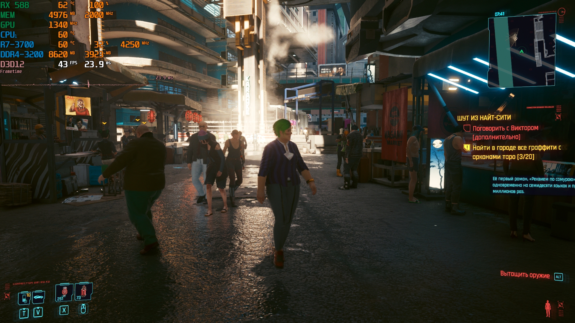

Проблема в вашей "видеокарте".
Во-первых: она греется очень сильно
witcher3_2023_12_26_15_38_31_440.jpg [ 2.39 МБ | Просмотров: 3622 ]
Cyberpunk2077_2023_07_16_22_42_11_817.jpg [ 1.54 МБ | Просмотров: 3622 ]
в сравнении с оригинальной РХ588 на тех же Высоких настройках / 1080р.
Во-вторых: это м/б признаком начинающегося отвала у вашей в/к - мобильные РХ580 долго не живут.
Варианты : настроить/ улучшить охлаждение видеокарты или заменить в/к.

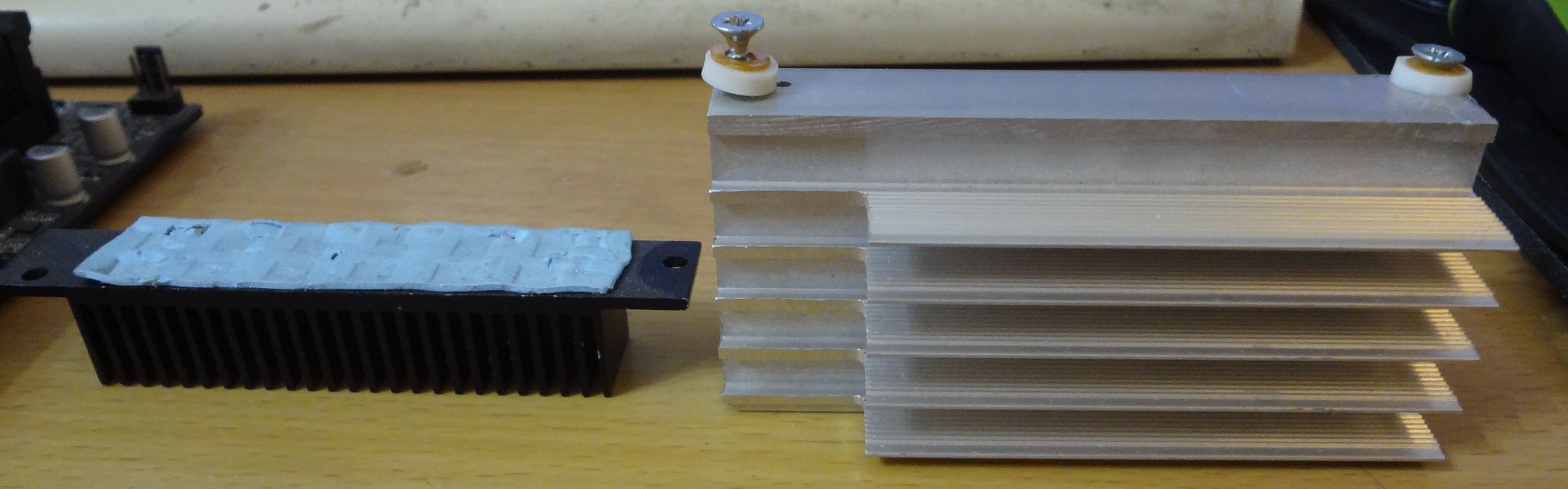

  Asimka
DSC07154.JPG [ 545.48 КБ | Просмотров: 3410 ]
Поищите на Авито подобные радиаторы для китай МП (большой из алюминия) - они хорошо снижают нагрев на цепях питания.
Еще вариант - настройка кривой вентиляторов в Афтебернере
