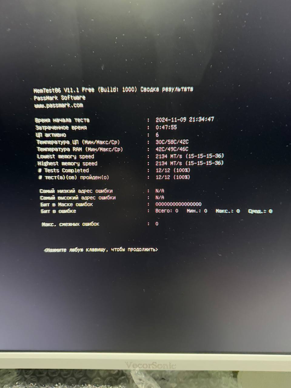

После прохождения 100% мемтеста выявило 0 ошибок. Второй день комп нормально включается, открывает браузеры, в нагрузке как положено тянет игры. Все 4 плашки работают...
Но всё на авто, все на 2133mHz, статью почитаю, спасибо. Всё равно побаиваюсь что комп резко стал нормально работать, посмотрю что как.

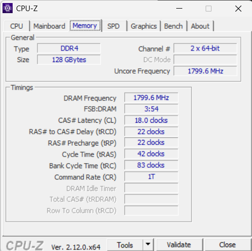

mol61 писал(а):
Это нормальное явление что 4 планки памяти XMP не тянут. И не должны вовсе. Надо стабильные частоты и тайминги ручками подбирать.
Но вот чтобы от переразгона питание отрубалось такое впервые слышу.
Ну это все индивидуально и на платфофрме ам4 . У меня 4 модуля по 32 гига работаю в xmp . Правда я руками уже напряжение опускал на кп и на память. Притом что мать древняя
