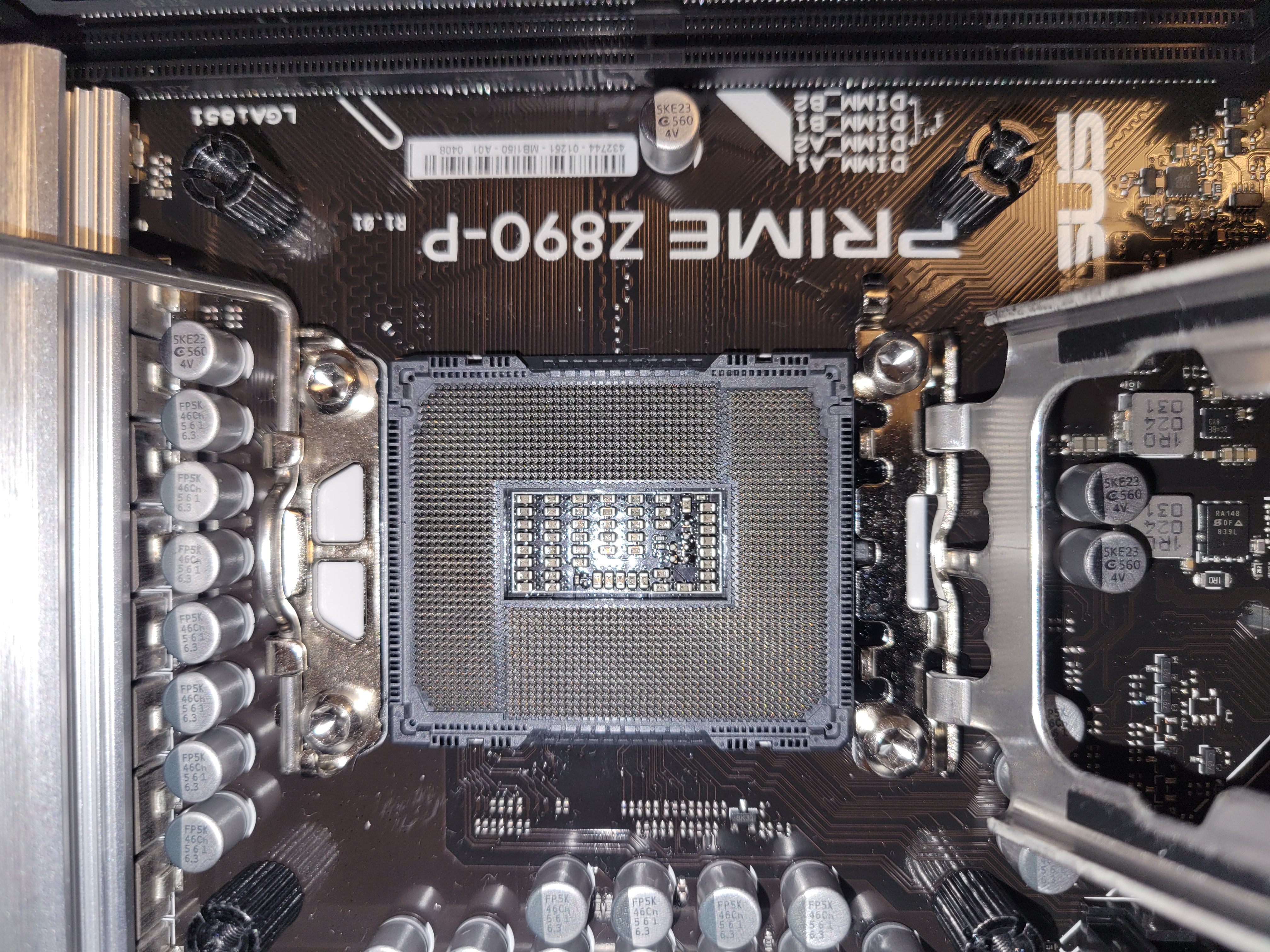

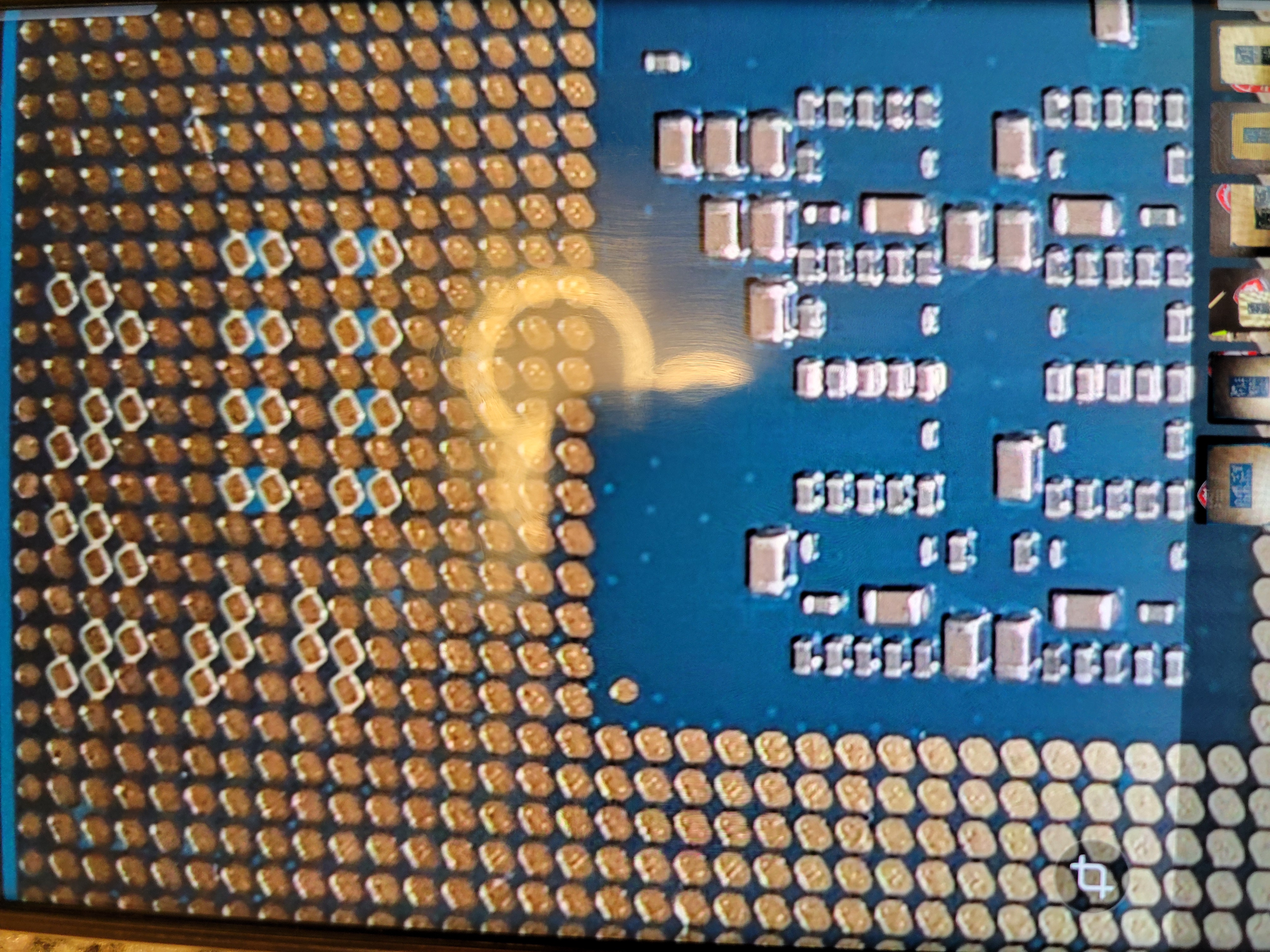

Проверил ВК на другом компе,работает.
Вытащил проц,сокет в идеале
сокет.jpg [ 4.48 МБ | Просмотров: 2906 ]
А вот на проце обнаружил что-то ненормальное
cpu.jpg [ 3.96 МБ | Просмотров: 2906 ]
Сейчас протру контакты спиртом и опять вставлю.

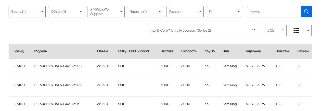

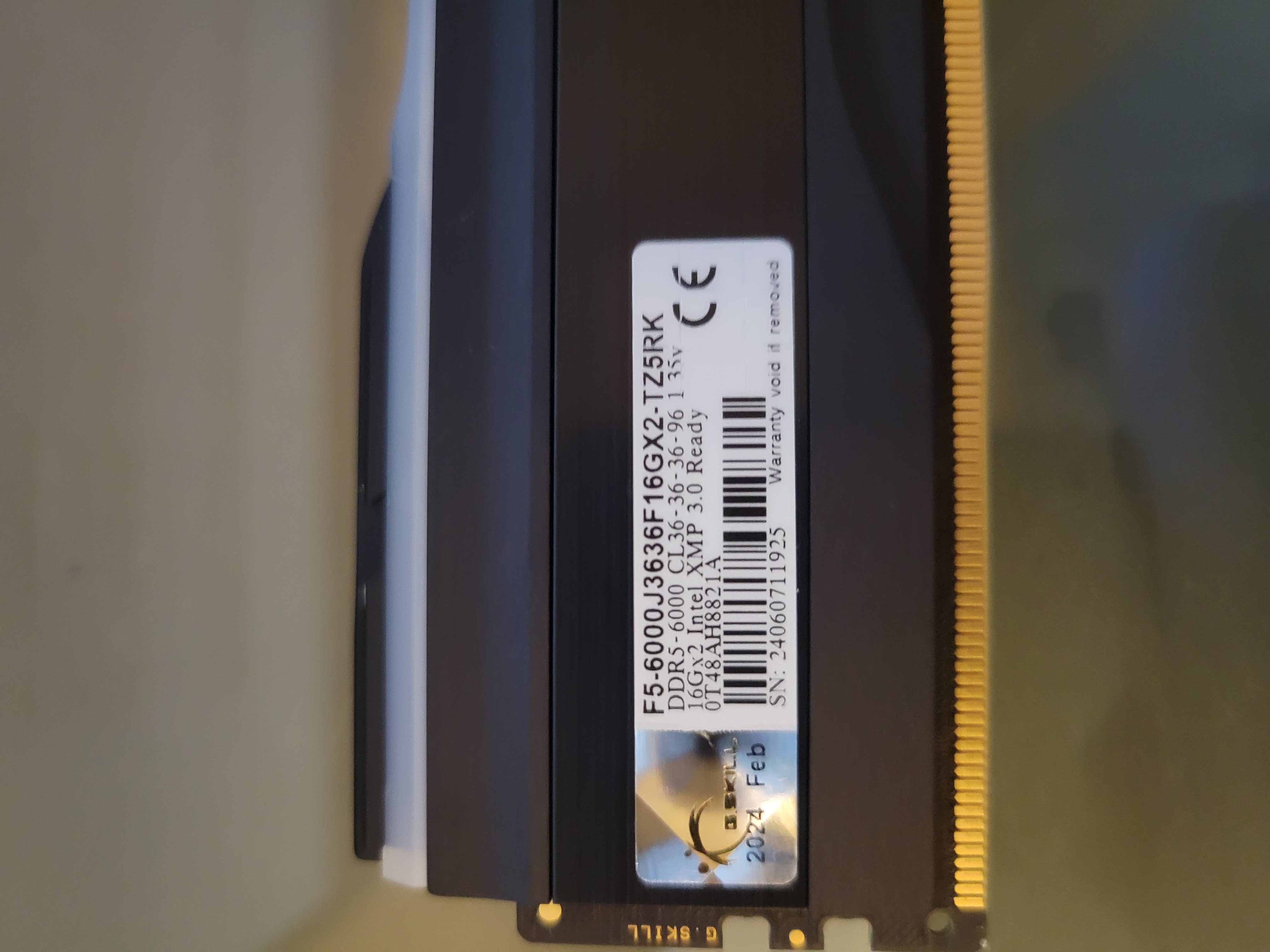

Народ, а народ, вы меня удручаете. Элементарная же проверка.
Регистрация: 29.03.2006
Откуда: Germany
Фото: 8
lesss2006
В первую очередь проверил,она там есть,вторая сверху
Память.PNG [ 38 КБ | Просмотров: 2873 ]
ram.jpg [ 2.61 МБ | Просмотров: 2873 ]
И здесь она тоже есть
https://www.gskill.com/qvl/165/374/1640 ... -TZ5RK-QVL
Если бы индикатор всегда бы быстро мигал,то можно было-бы на сто процентов сказать,что это память,но он секунд пять быстро мигает,потом раз в две секунды.
