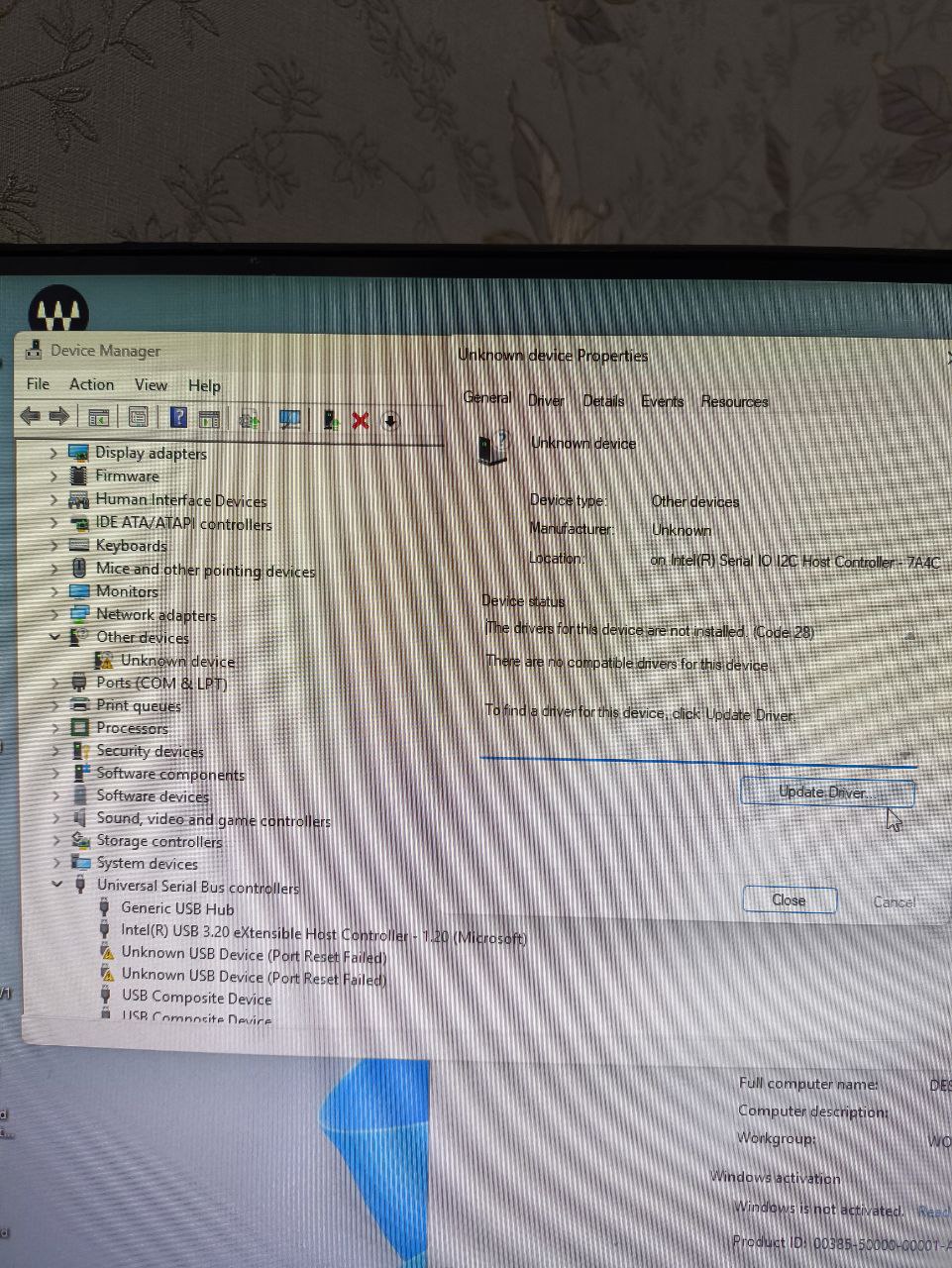

На матери есть порт который через покупной кабель выводится куда необходимо type C 10гигабит. Мать для того и покупалась что по сетапу одим из условий нужен компактный монитор с тачем.
В результате купил вот такой кабель https://ozon.ru/t/vMOY4jQ подсоединил к тач монитору - не работает. Причем как то странно изображения нет - но тач - работает, это видно по второму монитору, на нем пальчики мои водятся видно. Сам монитор и кабель точно рабочие, потому что на ноуте через такой же тайп си работает.
Винда при соединении пишет устройство типа не опознано, и рисует в диспетчере два ахтунга ( Порт ресет файлед)- типа устройство неправильно работает. При этом в том же диспетчере со дня установки видны стоит неопознанное устройство - которое расположено на Интел Сериал Хост контроллер.
Я поискал в инете и нашел подобное что то
https://rog-forum.asus.com/t5/downloads ... d-p/914542
У чувака такое же неопознанное устройство появилось в диспетчере - оказалось тандерболт. Ну по сути почти тоже самое что 3.2 gen2 . Он решил установкой новых драйверов на тандерболт - я тоже поставил - не помогло. Поставил все возможные драйвера что на странице загрузки мат платы не помогло. Куда копать то надо?
photo_2025-01-16_21-34-59.jpg [ 306.89 КБ | Просмотров: 2157 ]

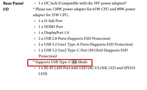

С чего Вы вообще решили, что данный порт может быть у Вашей МП может быть сконфигурирован как DP Alternative Mode?
Это обычный вывод для передачи данных на Front Panel.
Нужен был вывод изображения при помощи USB Type С, то необходимо было смотреть в спецификации!
Например, как тут: https://download.asrock.com/Manual/B760M-STX.pdf
Screenshot_437.jpg [ 36.41 КБ | Просмотров: 2136 ]
Screenshot_436.jpg [ 48.03 КБ | Просмотров: 2136 ]
