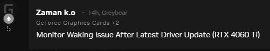

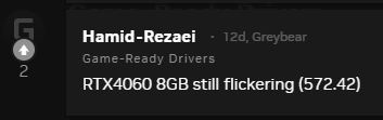

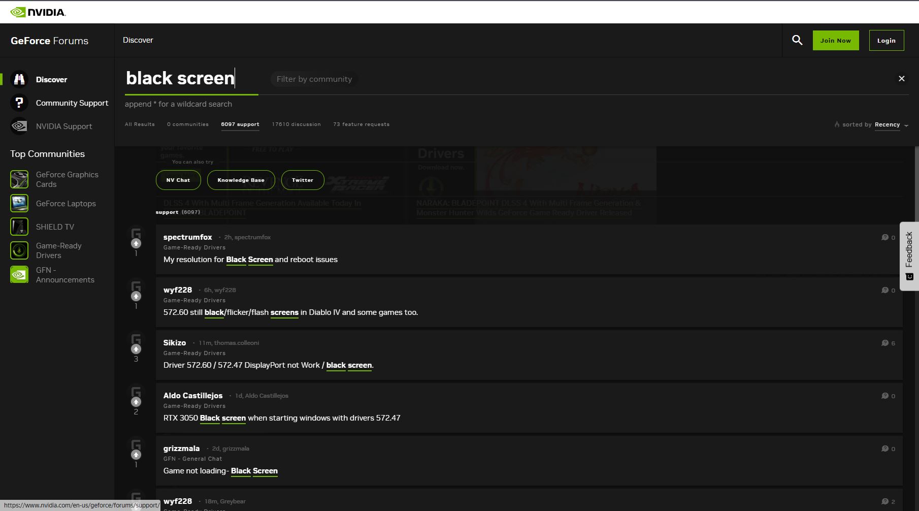

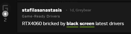

На столько все нормально, что более 6-ти тысяч человек написали об этом на форум, в том числе владельцы 4060. Напоследок совет - прежде чем кому-либо выписывать за "экспердность" и "багодромы", стоит, хотя бы загуглить суть проблемы.
