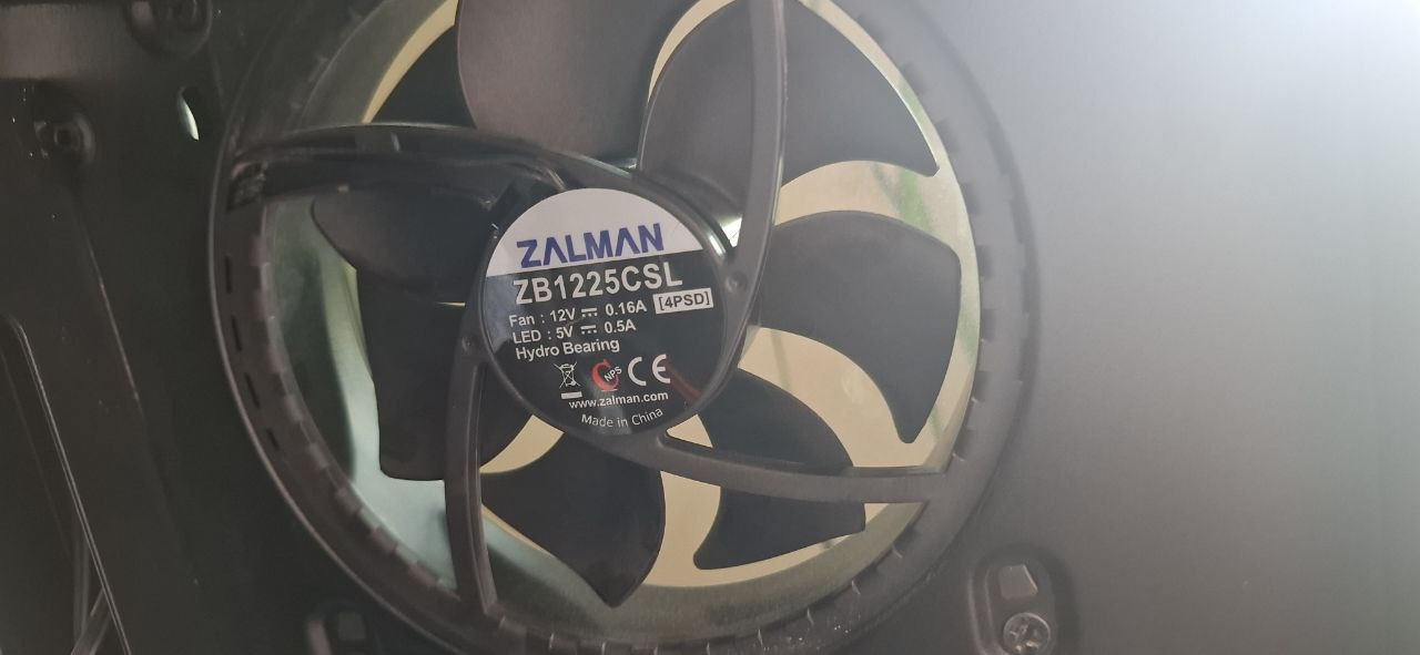

Кажется я нашёл виновника всех бед. Это верхний передний вентилятор. :roll:
Раскрыл сегодня корпус, хотел с другого боку посмотреть, можно ли передние отключить по одиночке. Провода там куда-то сильно заложены, так что не стал. Потом всё чисто случайно - снял изнутри защитную сетку передних вентиляторов, начал воздуходувкой продувать их. И обнаружил, что самый верхний звучит и гудит на высоких скоростях, в отличие от второго и третьего вентилятора спереди. Видео: https://rutube.ru/video/private/5688391 ... FBFS0WBmfA
Так что всё, от Ноктуа можно отстать :-)
Когда всё собрал и подключил, то при включении вентилятор сильно загудел: https://rutube.ru/video/private/752ca22 ... kA8pOAgZ5g
Микрофон телефона не очень звук подхватил, но с 33 секунды (когда я открыл корпус) чётко слышно стрекот (в живую он страшнее звучит). Минуты через 3 прекратился, сейчас пишут этот текст в тишине.
Что делать, в чём проблема может быть? Я даже переднюю панель снял - ничего криминального визуально не обнаружил. Подёргал вентилятор вперёд-назад - вроде как и остальные два чуть-чуть ходит туда-сюда и всё, тоже ничего подозрительного. Лопастями вроде тоже не должны ни за что цепляться. Как будто с моторчиком что-то.. От пыли ранее продували (не снимая).
Его 100% менять или что-то ещё можно сделать?

mphuZ писал(а):
Ktaganov ну я выше написал, что кажись нашёл проблему другим путём :-) Даже и отключать ничего не пришлось. Это верхний передний вентилятор. Он жужжит при включении, а иногда легонько стрекочет. Похоже это проблема многих корпусных вентиляторов?
Да особенно родных производителя корпуса, у них качество не очень хорошее. Возможно брак заводской и он быстрее сносился, меняй на новый и не мучайся )
А что бы вентиляторы работали долго, их лопасти надо регулярно чистить от пыли. Пыль сбивает центровку и от вибрации снашивает подшипник. смазка поможет но не надолго.

Кто может подсказать, на замену кулера Zalman ZB1225CSL можно установить вот такой в корпус Zalman Z8 TG ? Они же все однотипные или могут быть какие-то нюансы?
Подобный в интернете нигде найти не могу, скорее всего они и не продаются отдельно (так как вместе с корпусом идут, своя маркировка и т.п.).
photo_2025-05-02_16-19-18.jpg [ 62.34 КБ | Просмотров: 4876 ]
