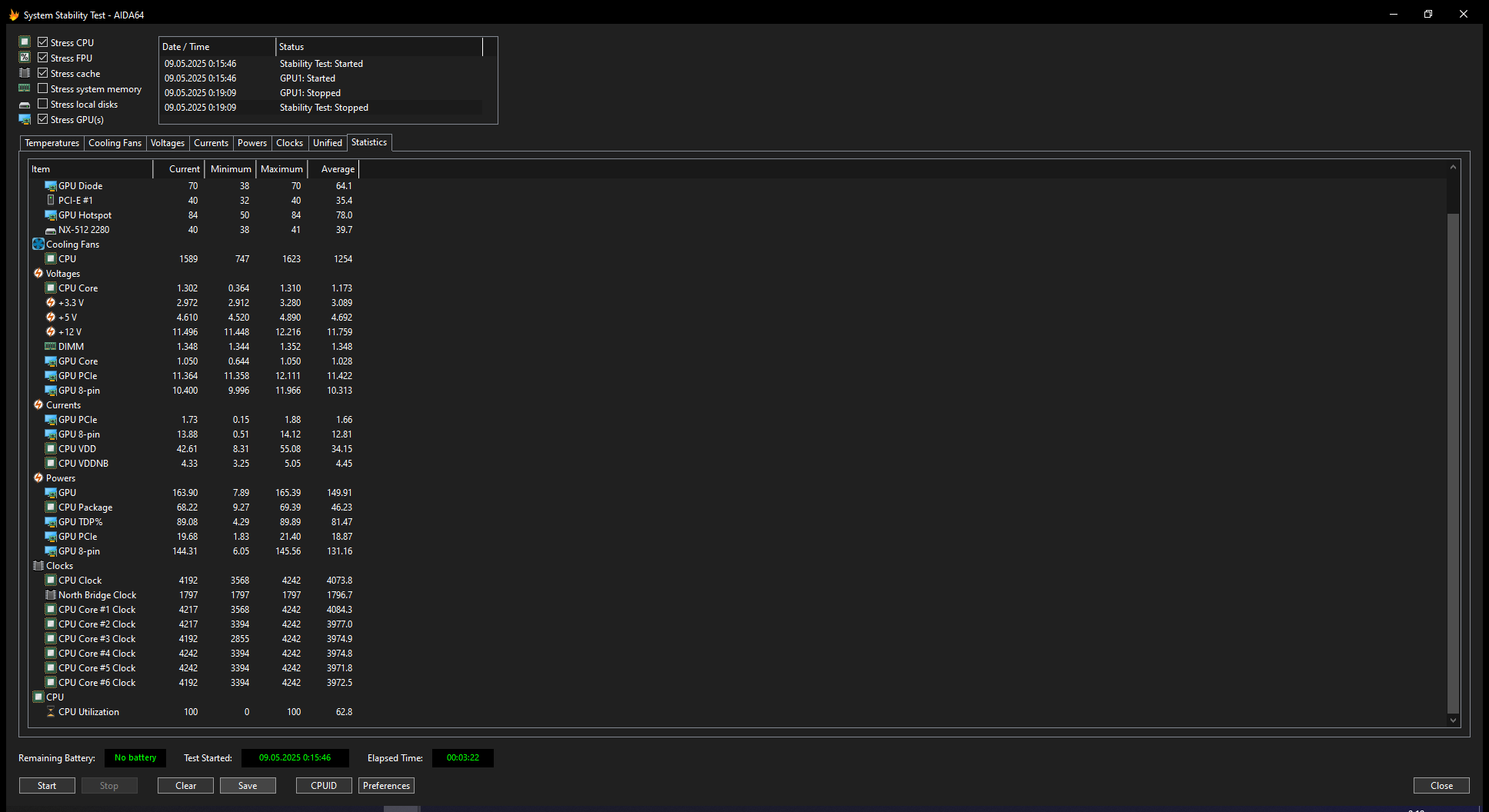

Регистрация: 09.05.2025
Ну тесты стабильности он маслает и не отрубается. Вот скрин
stabilitytest.png [ 74.71 КБ | Просмотров: 6736 ]
Victor91rus писал(а):
это не бп, так как при просадке 12в у вас бы всё отшибло, включая проц.
первым делом конечно видюху нужно ковырять. Частоту понизить и поглядеть как будет. Посмотреть как оно без игр пашет. Может быть монитор. Плата - вряд ли такие симптомы даст.
Ну, а может и отшибло, непонятно ведь. Экран отключается, а вентиляторы крутят как и обычно. Один раз было, что когда отшибло монитор, то быстро закрутились кулера.
