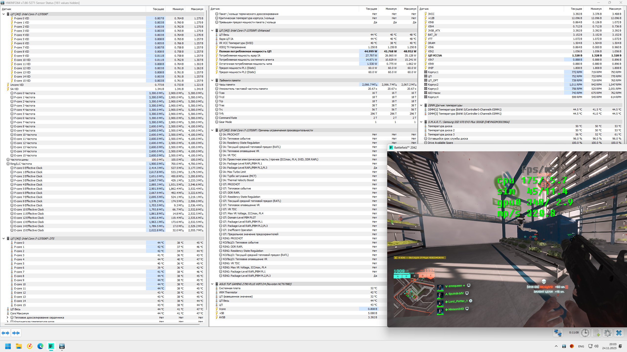

60 градусов на 3300мгц в играх - это много. У вас плохой кулер или он неправильно установлен. Из-за этого процессор и правда мог деградировать. Всё же я считаю, что первичнее разобраться с охлаждением, а уже потом настраивать процессор. На 3300 должно едва за 40 набирать.
Не помню для чего, но я делал скриншот работы 13700к на 3300мгц с Ешками, и можете глянуть что он выдал в тяжелой для ЦПУ игре и с упором в этот ЦПУ.
картинка
Снимок экрана 2023-11-24 200353.png [ 1.49 МБ | Просмотров: 8327 ]
