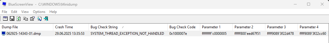

asla Смотри синий экран у меня при настройке памяти.
Desktop Screenshot 2025.09.01 - 18.09.08.25.png [ 13.67 КБ | Просмотров: 2870 ]
И такой как у тебя тоже был и ещё несколько похожих, пока память тюнил.
