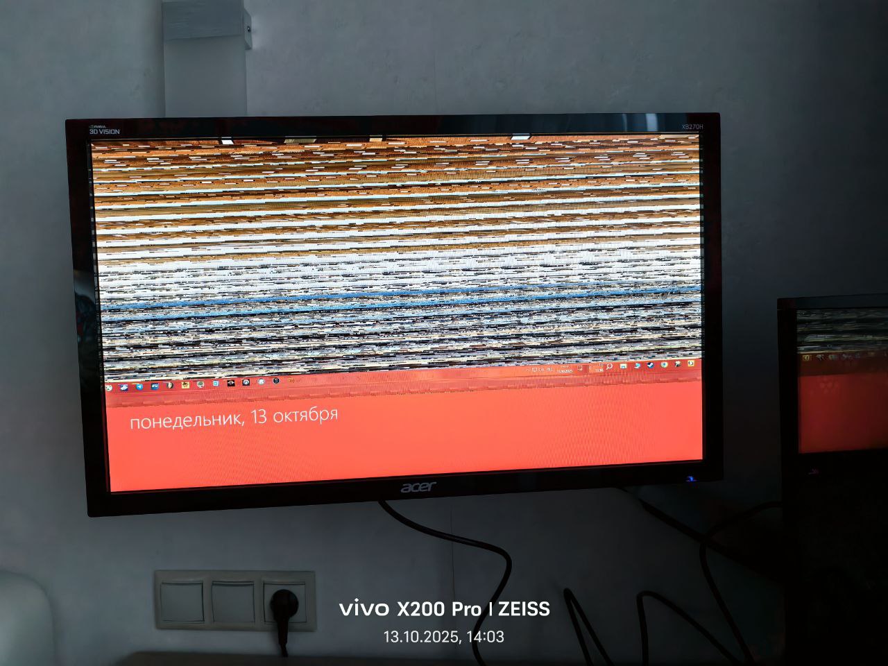

Включил ПК и вот такая картина. Карта подключена через DP, кабель сменил-ожидаемо не помогло. Через HDMI все работает. Думаю, это проблема на видеокарте но может быть такое,что эта проблема на мониторе? К сожалению нет никакой возможности подключиться на другой монитор.
photo_2025-10-13_14-08-25.jpg [ 196.15 КБ | Просмотров: 4016 ]

dp hdmi переходник копейки стоит для проверки

На вашей же карте 3 ДП порта и на всех трех такая проблема?
1 DP и 3 HDMI

antoxa81 писал(а):
1 DP и 3 HDMI
наоборот :-)

Почитайте в просторах интернета,в самом кабеле DP нужно удалить 1 контакт для нормальной работы. Не все производители кабелей это делают. Может в этом проблема. Когда купил DP кабель был черный экран и комп не стартовал, удалил этот контакт в кабеле и всё нормально заработало. Может из-за этого у вас глюки, видюха уходит в короткое замыкание. Так и видюху спалить можно :crazy:

tolikmixx писал(а):
antoxa81 писал(а):
1 DP и 3 HDMI
наоборот :-)
Тьфу, да, переклинило. 3 DP и 1 HDMI. На всех DP одна картина. Про переходники и не знал, пойду покупать.

antoxa81 Видеодрайвер попробуйте переустановить.
Да, это тоже сделал, как только подключился по HDMI.
Добавлено спустя 1 минуту 43 секунды:
С переходником DP-->HDMI с изображением все в порядке. Это значит, что с картой все в порядке,я праввильно понимаю? Значит DP на мониторе. Мне трудно в это поверить, как-то. Жаль, что через HDMI мой древний моник не может в нативное разрешение 2к и частоту обновления в 144 герца. Так бы и оставил.
Да все работало много лет и на нескольких картах. Получается, проблема в DP на мониторе.
Да, с картой порядок. Видимо проблема с разъёмом в мониторе.

Недолго музыка играла. Утром изображения на мониторе не стало уже с переходником DP-HDMI. Без переходника по HDMI изображение есть. Значит, все-таки DP порт на видеокарте. Дичь какая-то.
Вообще, что-то не понятное. Решил поочередно каждый DP проверить с переходником. Все работают опять, правда один раз на экране входа в винду изображение пропало на секунду и моник высветил надпись нет сигнала. Ощущение,что DP умирает, но еще пока шевелится.
И самое веселое,что и через старый кабел DP изображение корректное через все разъемы. :crazy:

Все-таки, может кто-то сталкивался с подобным? Потому, что я не могу понять что вообще проишло, в чем причина и не повторится-ли подобное. Еще раз хронологию, чтобы не перечитывать: cначала "сломанное" изображение через DP, сменил кабел DP-не помогло. Затем, переключение на HDMI и нормальная работа, обновил дрова нвидия через их приложение Затем, подключил от DP видеокарты переходником к HDMI и так пользовался ПК сутки, потом, утром, черный экран, на мониторе нет сигнала Затем, переключение на HDMI - работает, а затем обратно на DP и все работает по всем трем портам DP будто проблемы и небыло. Единственное, что смутило то, что если отключать монитор его кнопкой отключения в динамиках раздавался характерный звук винды, когда отключается устройсво типа флешки. То же и при включении монитора по его кнопке. А сегодня это прошло и в итоге Что за дичь?
