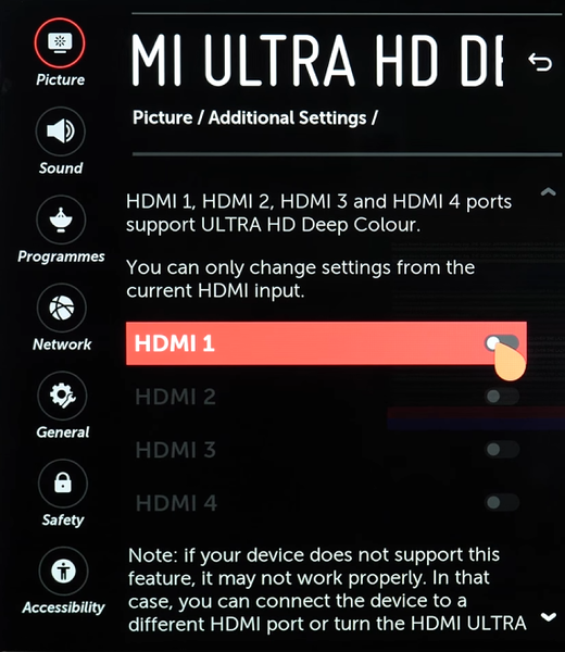

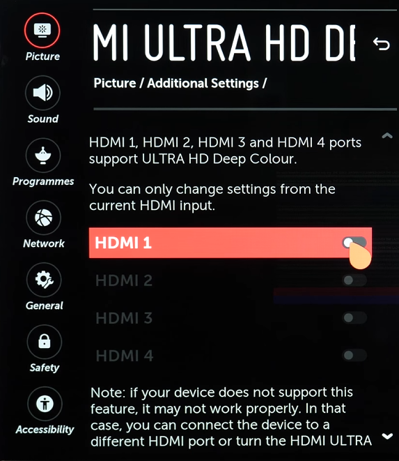

В инструкции написано что нужно включить HDMI ULTRA HD Deep Colour

Guzz Спасибо большое за помощь, только так и подключал. На моей модели первый HDMI Deep Colour, и функция включена. Просто раньше было хорошо, а теперь 4:2:2:)

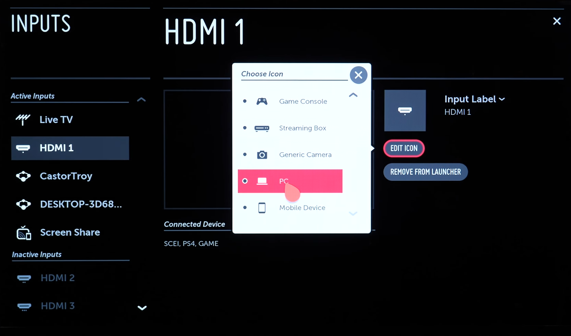

Возможно что кроме включения HDMI ULTRA HD Deep Colour, нужно указать ещё и тип подключенного устройства - PC.

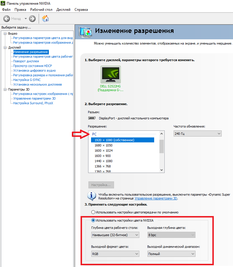

В настройках драйвера разрешение выбери из раздела PC и принудительно включи: 8бит-RGB-полный.

Guzz Друже! А ведь помогло)) Я когда твоё сообщение увидел, бегло глянул, думаю да ну блин. Пошёл курить и думаю, понятно что это не поможет - но вдруг)) Пошёл эту иконку HDMI ковырнул - и чудо-чудесное! Этот скотский телевизор начал проходить тест :super:
А то что ты говоришь про RGB, это я по всякому ковырял - и полный ставил и ограниченный, и вместо RGB YCbCr444 ставил, и в регулировку параметров цвета для видео лазил - не проходил тест зараза)) Но вот проблема с 2К осталась. Зацени как это выглядит на видео.
