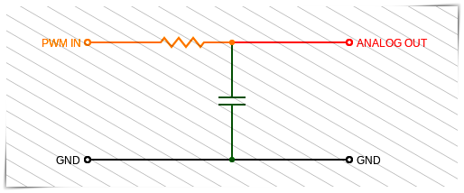

В общем,есть d5 помпа с pwm и блок управления от d5 next хочу их подружить.
С блока d5 next выходит постоянное напряжение 5-0 вольт для управление скоростью.
Как преобразовать его в шим? Или убрать с d5 шим и сделать управление через постоянное напряжение?
Например тут шим в постоянное
5-LPF-for-PWM-to-V-Conversion.png [ 17.24 КБ | Просмотров: 5251 ]
а нужно наоборот

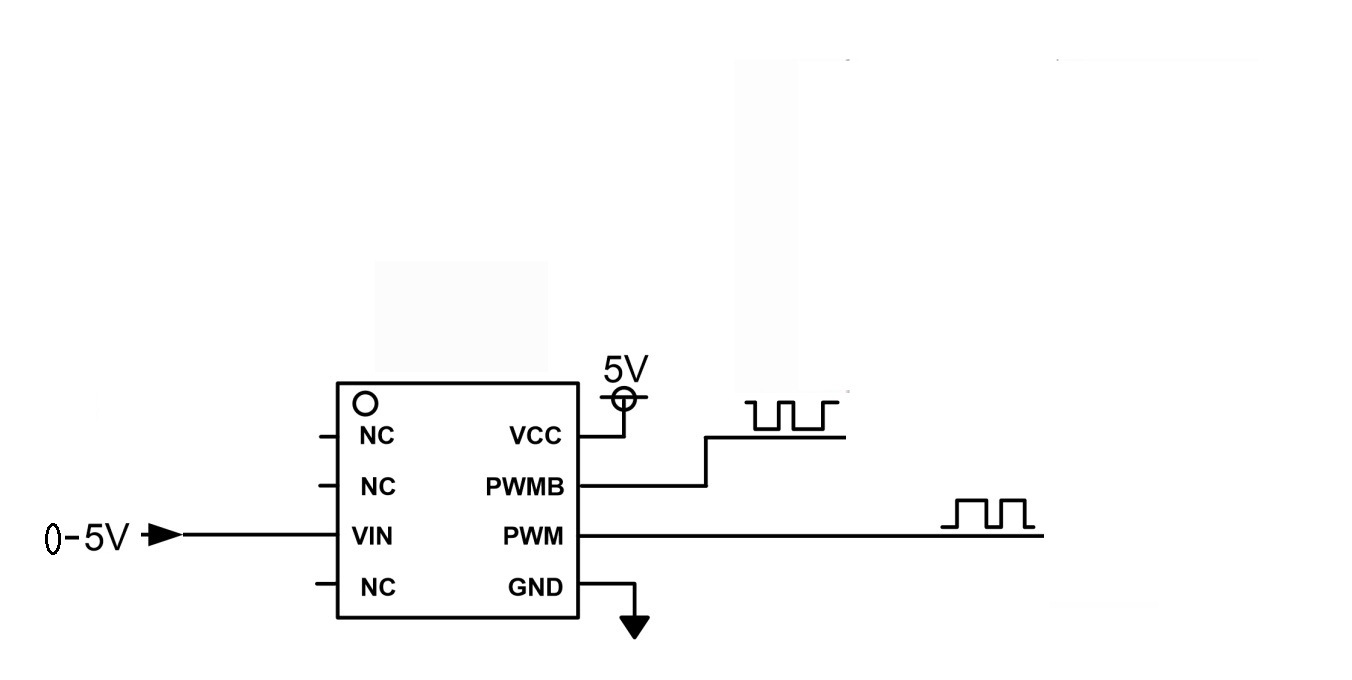

Регистрация: 29.03.2006
Откуда: Germany
Фото: 8
Проблему давно решил с помощью такого простого конвертера
12.jpg [ 41.13 КБ | Просмотров: 3457 ]
Частота ШИМ 20 кГц,заполнение ШИМ 0-100 %.
