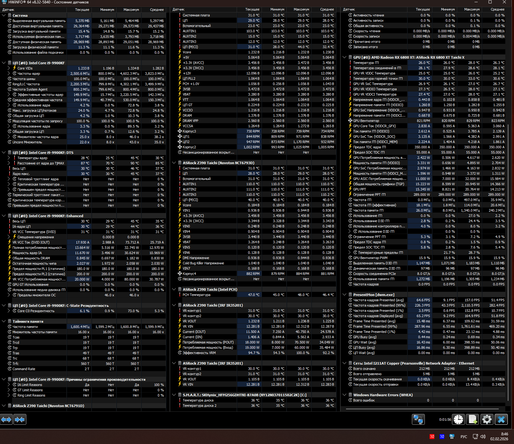

Вот такая картина сейчас:
81089
и чей-то зоркий орлинный глаз увидит что-то не то?
Регистрация: 07.01.2013
Откуда: с Кордона.
там полная чушь\использовать лучше HWiNFO64 и скрин сюда в развёрнутом виде после нагрузки
как пример
Снимок экрана (16).png [ 431.13 КБ | Просмотров: 4357 ]
