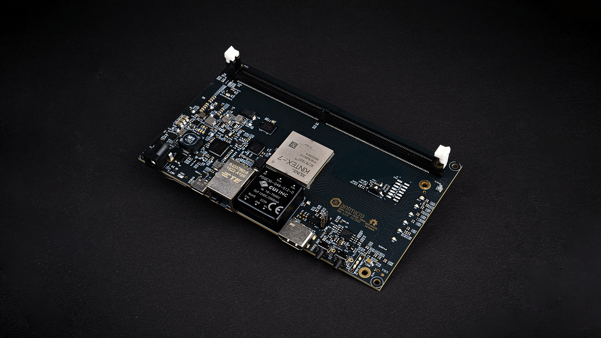

Если есть аппаратный тестер
типа такого
DSCN1020.png [ 1.35 МБ | Просмотров: 2333 ]
то нужно слить последовательность инициализации RTL. От нее уже плясать, возможно одна или несколько из диффпар с другим сопротивлением.
Могу отправить свой тестер под залог (он очень дорогой, как парочка 5090)
