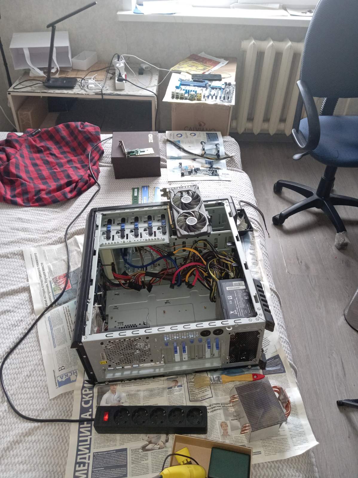

Вы имеете ввиду кабель питания 6pin? Там их три варианта у меня из БП..я уже все перепробовал,при том при открытом корпусе) Сейчас всё пересоберу с нуля ..мало ли

Ну буду поэтапно как-то действовать. Пока что свою систему пересоберу

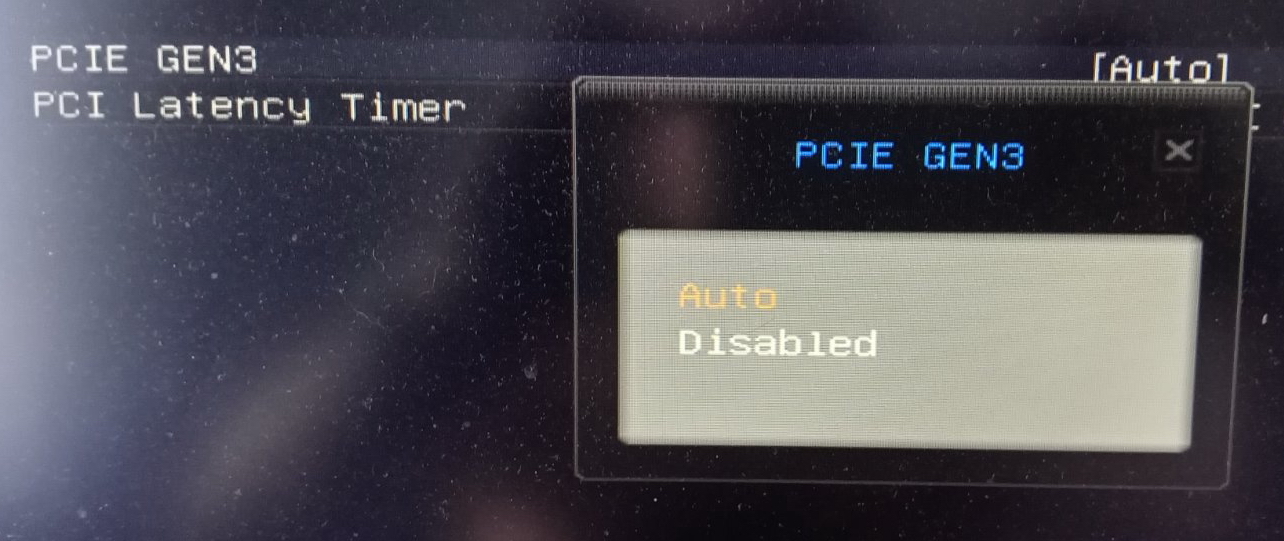

А на старых платах в биосе есть настройка PCIe? Если она в авто, может попробовать руками поставить 2.0.

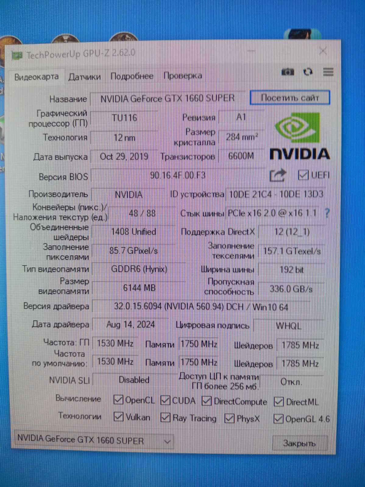

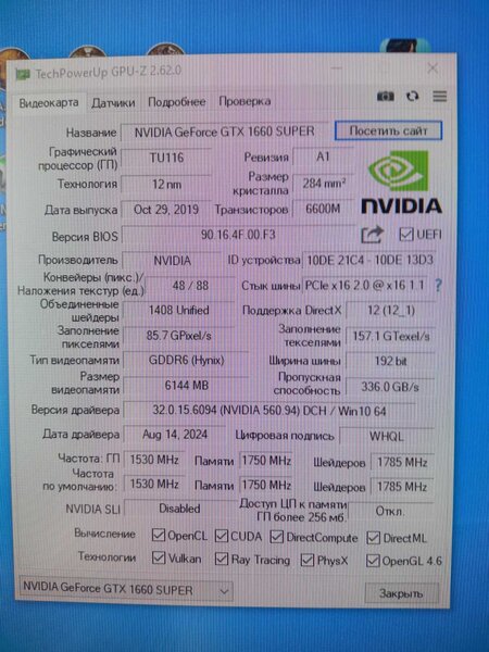

Всем огромное спасибо за саппорт! Рассказываю!
На драйверах 560.94 вылет в бублике на 5-й секунде. ВСЕГДА)
На драйверах за 2019 год 441.20 вылет в бублике на 3-4й секундах. ВСЕГДА)
PCIE GEN3 Auto/Disabled - разницы нет.

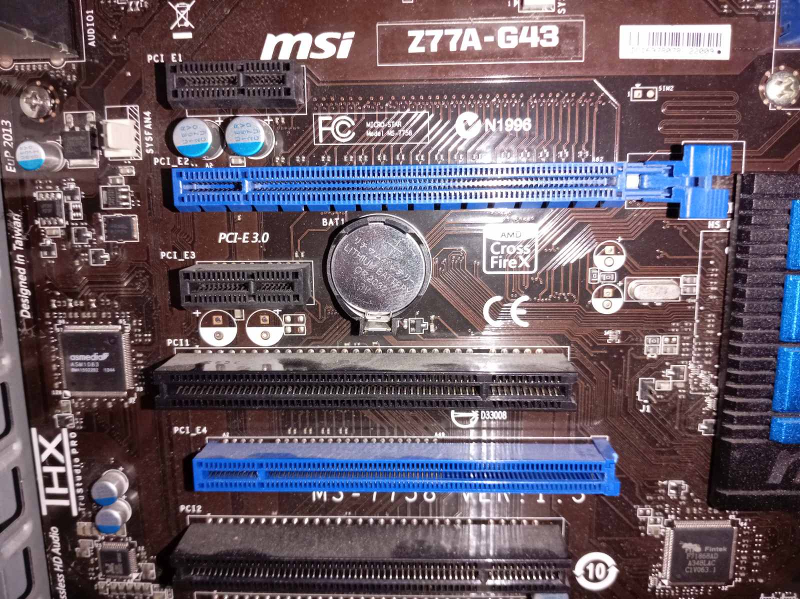

Всунул видик в более медленный PCI-E слот ( на фото синий снизу). При GEN Auto нормально даже систему не грузит, при Disabled получаем вылет на 3-4 секундах :)
Я подозревал, что это будет долгая игра )
