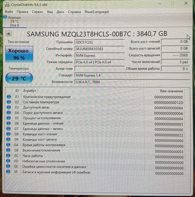

Контроллер "Ceacent NVMe ANU2PE04 SFF8639 U.2 SSD Riser PCIe X4". Соединение происходит с помощью дорожек, поэтому это по сути пассивный переходник.
image-18-03-26-08-22-1.jpeg [ 215.95 КБ | Просмотров: 4656 ]

Диск странный, смарт явно сброшен, здоровье 96% а время наработки 0 ч :crazy:
Лучше проверить на другом компе.
На Ебэе видел подобные диски с наработкой 1000 часов и здоровьем 94 %. Похоже, всё звенья одной цепи. У меня ещё и реальный парт. номер отличается от напечатанного на этикетке. Не буду разбираться, попробую сдать назад. Бог с ними с 96 % процентами здоровья, с моей интенсивностью использования он еще 10 лет прожил бы, но со стабильностью можно разбираться очень долго и не факт, что с положительным результатом. М-Видео превратилось в барахолку.

судя по скрину - обнулёнышь из китая - реальный смарт обнулили. И 96% "Здоровья" - это наработка более 10ТБ по данным и выработка как минимум половины "резервных" секторов. Сужу по кучке обычных М2 дисков от самсунга.
Сдайте диск назад и не мучайтесь!!!
